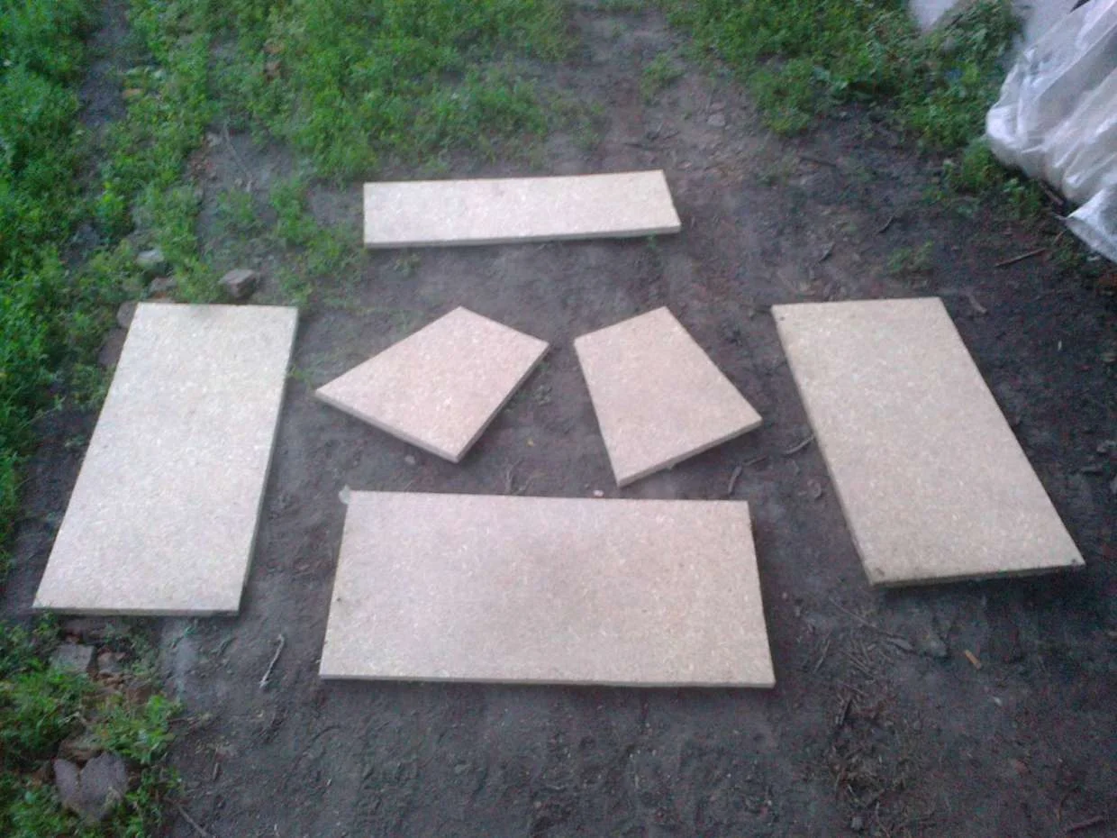

Нашел я фанеру, у соседа :D Прост неудобно было спрашивать... А когда узнал, что лист 1.5х1.5 метра стоит 890 рублей, пошел и спросил) Отдали tehno017
Уже разметил) Когда другой сосед (с другой стороны) приедет, попрошу электрический лобзик и пойду пилить)))
Для более "культурного" среза лучше ножовки по металлу ничего нет (циркулярки, ленточные не в счет), лобзики все ведет при резке. :)
нормальную пилу использовать, обороты не гнать как проклятые, флажок на метку || - и не будет ничего вести;)
Это само собой) Но сколько раз им пилил - результат удовлетворительный. Ведет, конечно, но не так сильно, как кажется)
Я никогда на высоких оборотах не пилю, только на средних)
Правильно:) пила так не будет быстро перегреваться:) а если лупить на всю кнопку/колесико - конечно будет вести.
Правильно пила так не будет быстро перегреваться а если лупить на всю кнопку/колесико - конечно будет вести.
Ага)
Если rastomanof не против, то буду здесь писать про изготовление короба и задавать вопросы) Завтра в райцентр за брусками 25 мм)))
лобзик - это грубый инструмент, как ты не старайся идеального шва на длинной прямой ты не сделаешь им. :) можно улучшить положение, если использовать столик (приблуда для использования лобзика как станок) но тоже не так качественно как лента или циркулярка :)
лобзик - это грубый инструмент, как ты не старайся идеального шва на длинной прямой ты не сделаешь им. можно улучшить положение, если использовать столик (приблуда для использования лобзика как станок) но тоже не так качественно как лента или циркулярка
Это всё понятно, но... Ножовка по металлу у меня "низкая", пилит она максимум на 15-20 см, потом упирается ручкой в заготовку. А у циркулярки пропил широкий, тогда по 0.5 см со стенок уйдёт(
помню как то делал корпус для УНЧ (бока фанера) лобзик был у кого то в гостях, решил не ждать, взял полотно от ножовки (может видели есть такие широкие, там одна сторона по дереву, другая по металлу) намотал тряпку и погнал пилить, как итог - выпилил минут за 20 две стенки, да так что только стеклышком слизал заусенцы после, и все идеально ровно подошло :)
Помню, у нас такие полотна были)) Совет пригодится)
Вот, сейчас только пилить закончил, за полчаса управился)

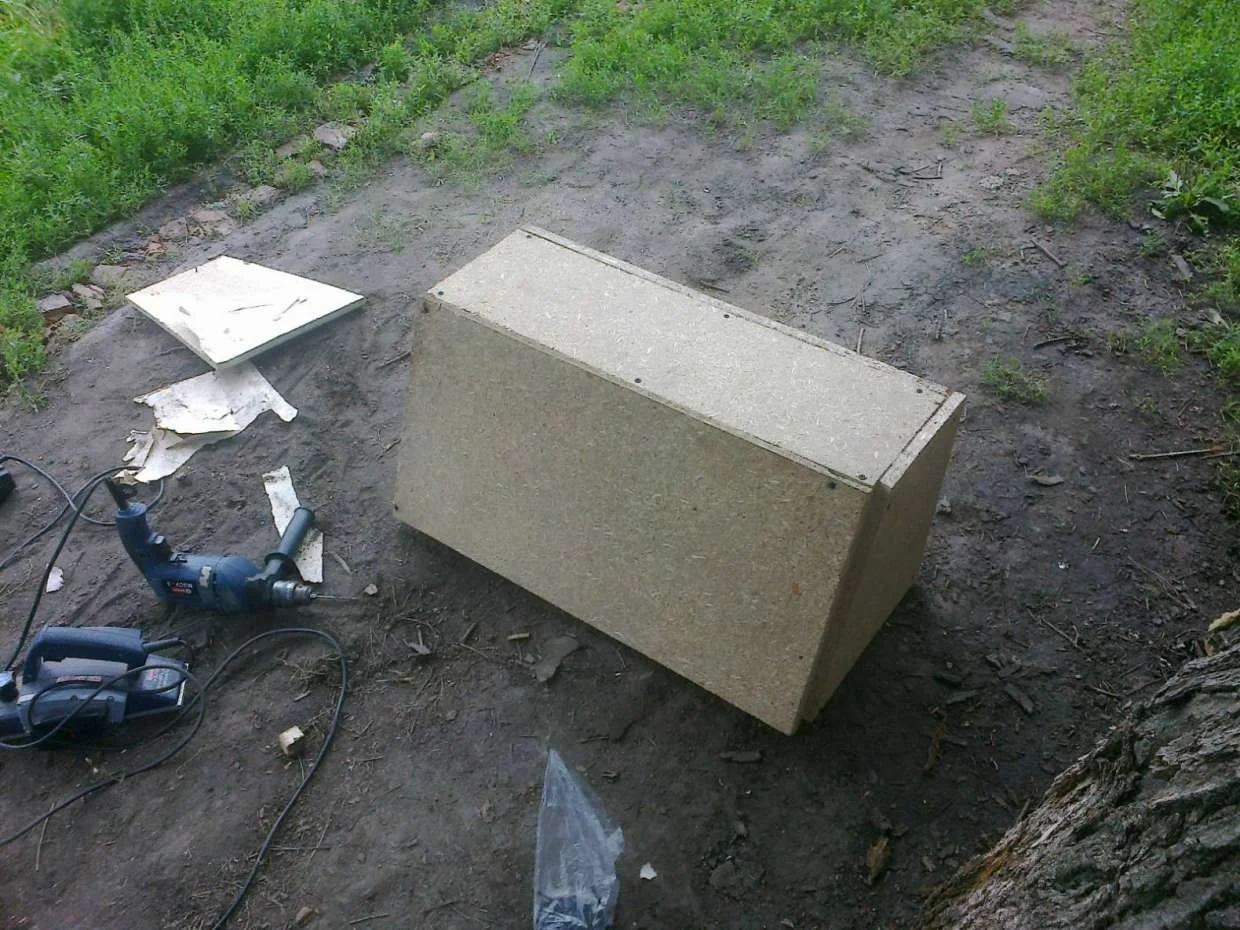

Ай-ай-ай, неправильно напилил боковые стенки, чертеж не так понял((( Они должны снаружи быть, а у меня внутри получаются... Материала больше нет, что делать? Если во внутрь поставить, то объем на 3 литра меньше получится...

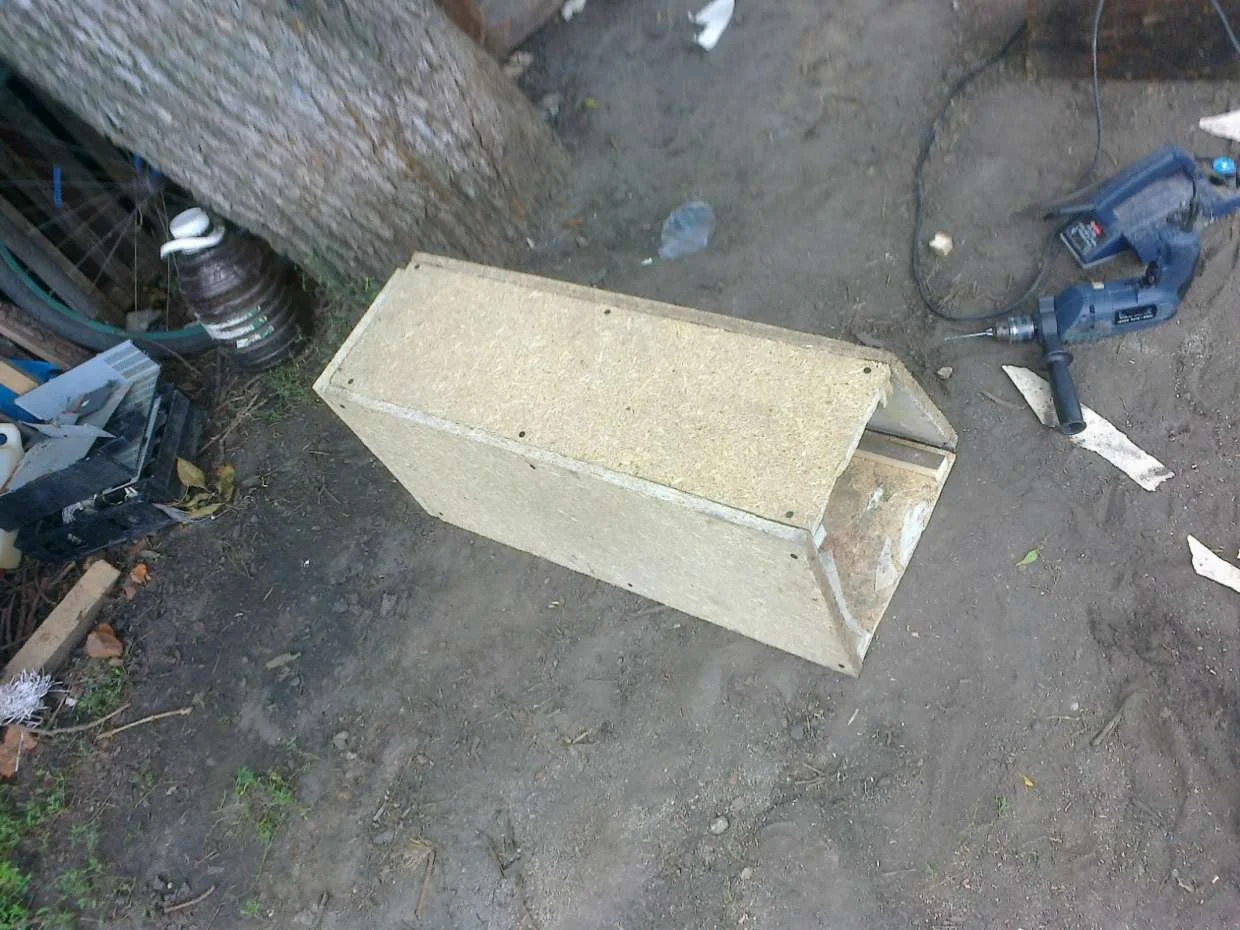

В общем, начал собирать... Боковые стенки буду делать опять, надо только материал найти. Пока только прикидываю, ставлю по три самореза на ребро. В случае успешной сборки, разберу и начну собирать с клеем и герметиком. :)
На сегодня, думаю, хватит. Пора заняться мопедом, а то скоро может цепь порваться...
