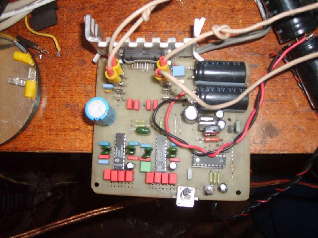

И в подтверждение тому Уже сделал фронт и тылы на ней
для шестиканального усилителя

А печатку можнов выложить?
печатка с управлением

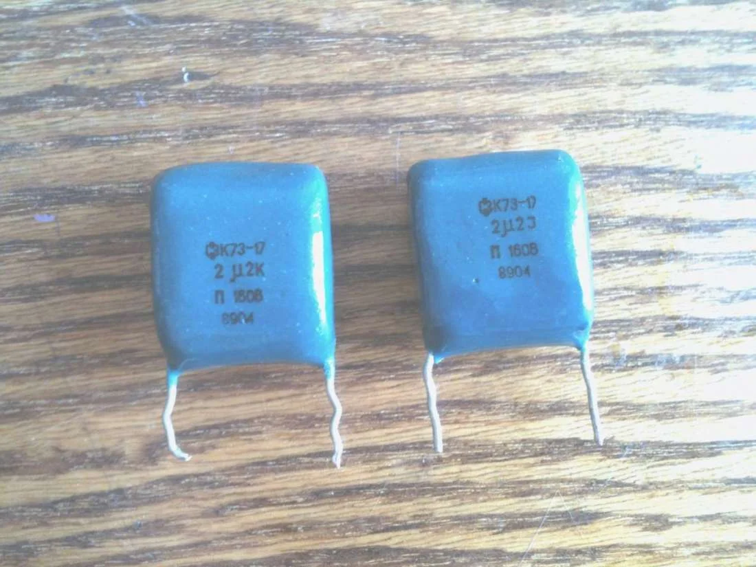

Наткнулся на итересный эффект:
на входе конденсаторы один звучит звонко ,
другой глухо.(при этом одинаково называются,одинаковой ёмкости,прозведены в один месяц,) Может есть какие мысли?
Фото прилагаеся

попробую предположить 1 звучит звонче
Верно . А какие различия? Они же из одной партии .Специально подбирал по дате выпуска - чтобы не разнились по каналам
Судя по даташиту одинаковые,КОНДЕНСАТОРЫ ПОЛИЭТИЛЕНТЕРЕФТАЛАТНЫЕ МЕТАЛЛИЗИРОВАННЫЕ К73-17, но котоый сбуквой -К (Первый на фото)- наверное с другим диэлектриком
Конденсаторы с буквой -J - как проходные не очень
Хотя вдругих случаях обычный плёночный конденсатор

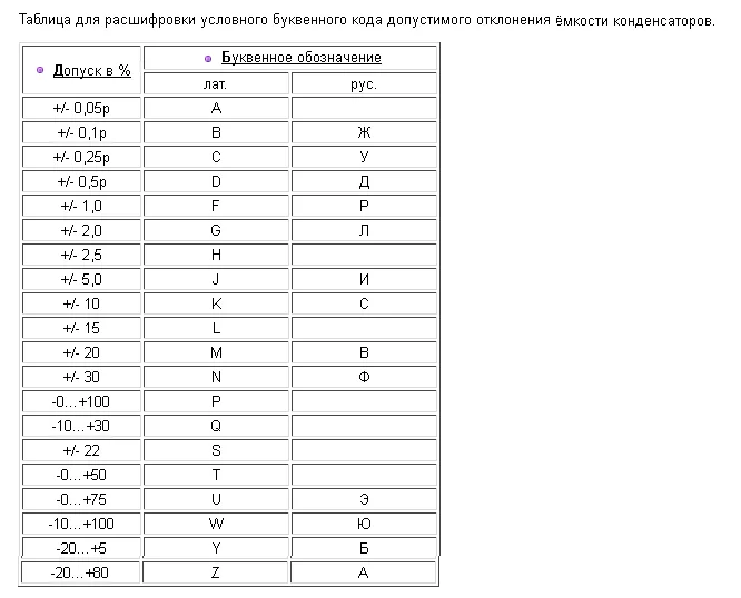

Эти буквы обозначают код допуска отклонения ёмкости конденсатора
    17.1 KB · Просмотры: 331
