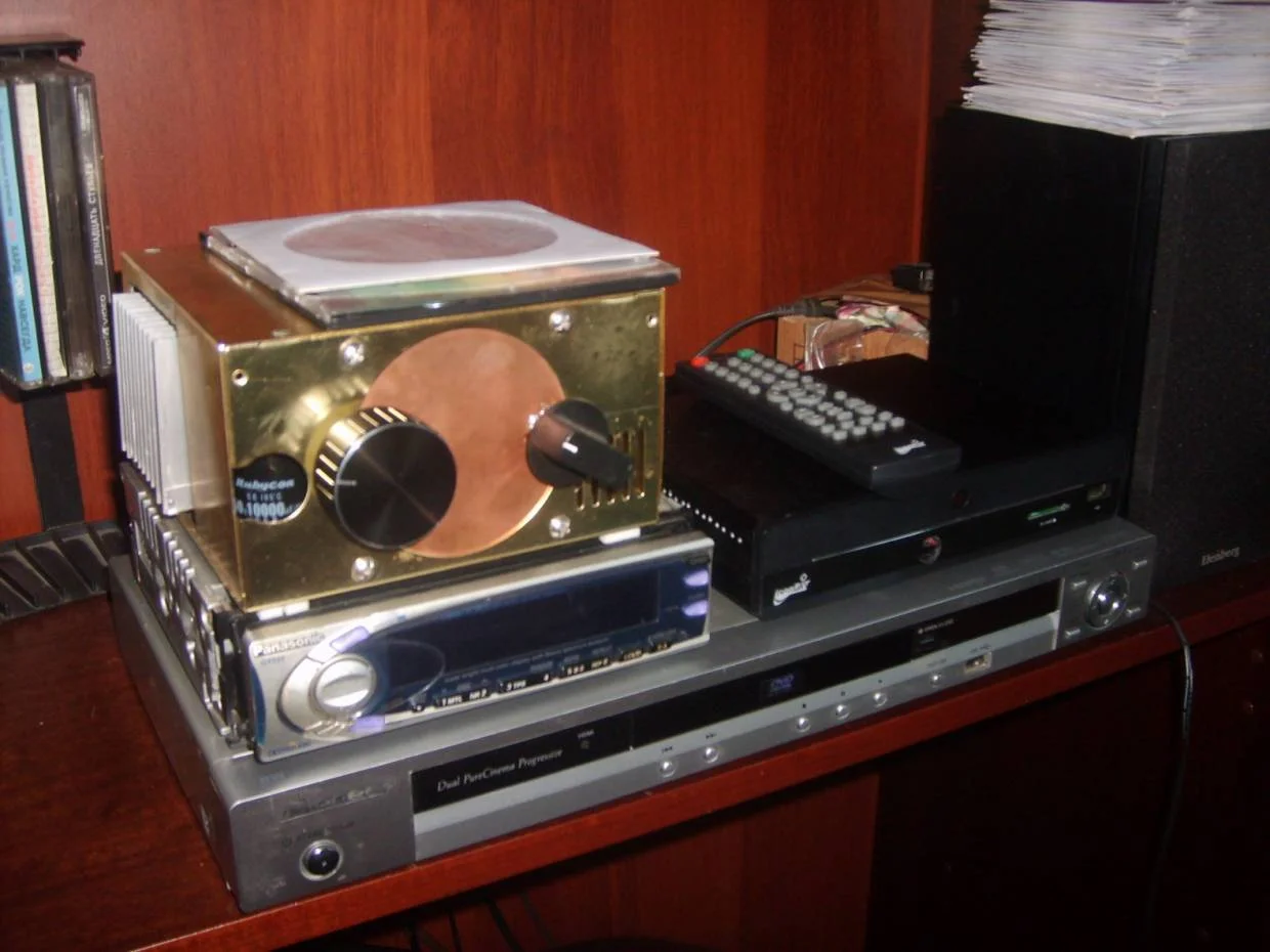

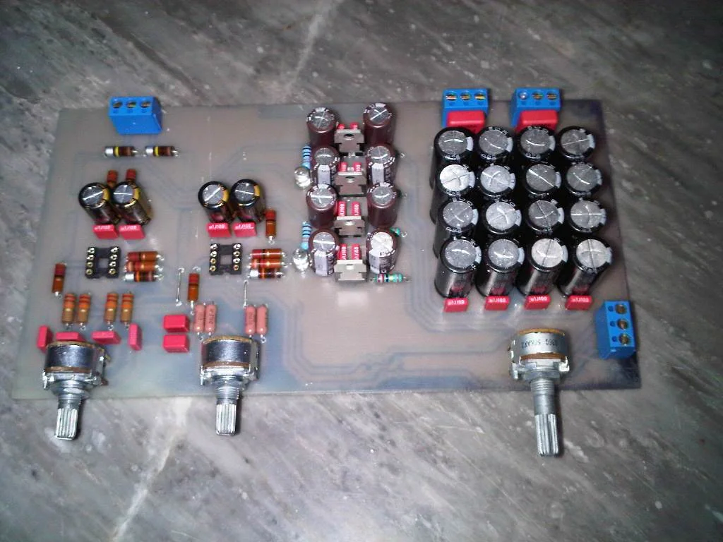

И что внутри?
Верхняя коробочка -- lm 4766 фронт L R
Закована в железо и стоит на обкатке
начало нового проекта
Я не планировал выкладывать новых проектов
Если хочешь , создай свой проект усилителя
ну а я поделюсь наработками
по мере сил

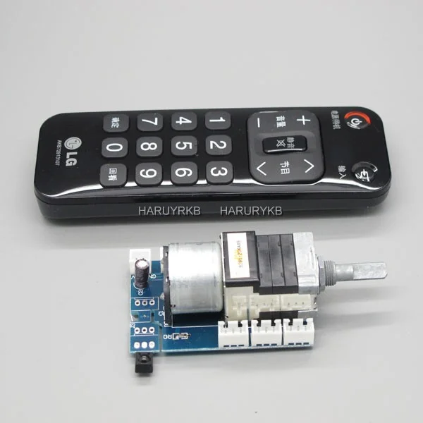

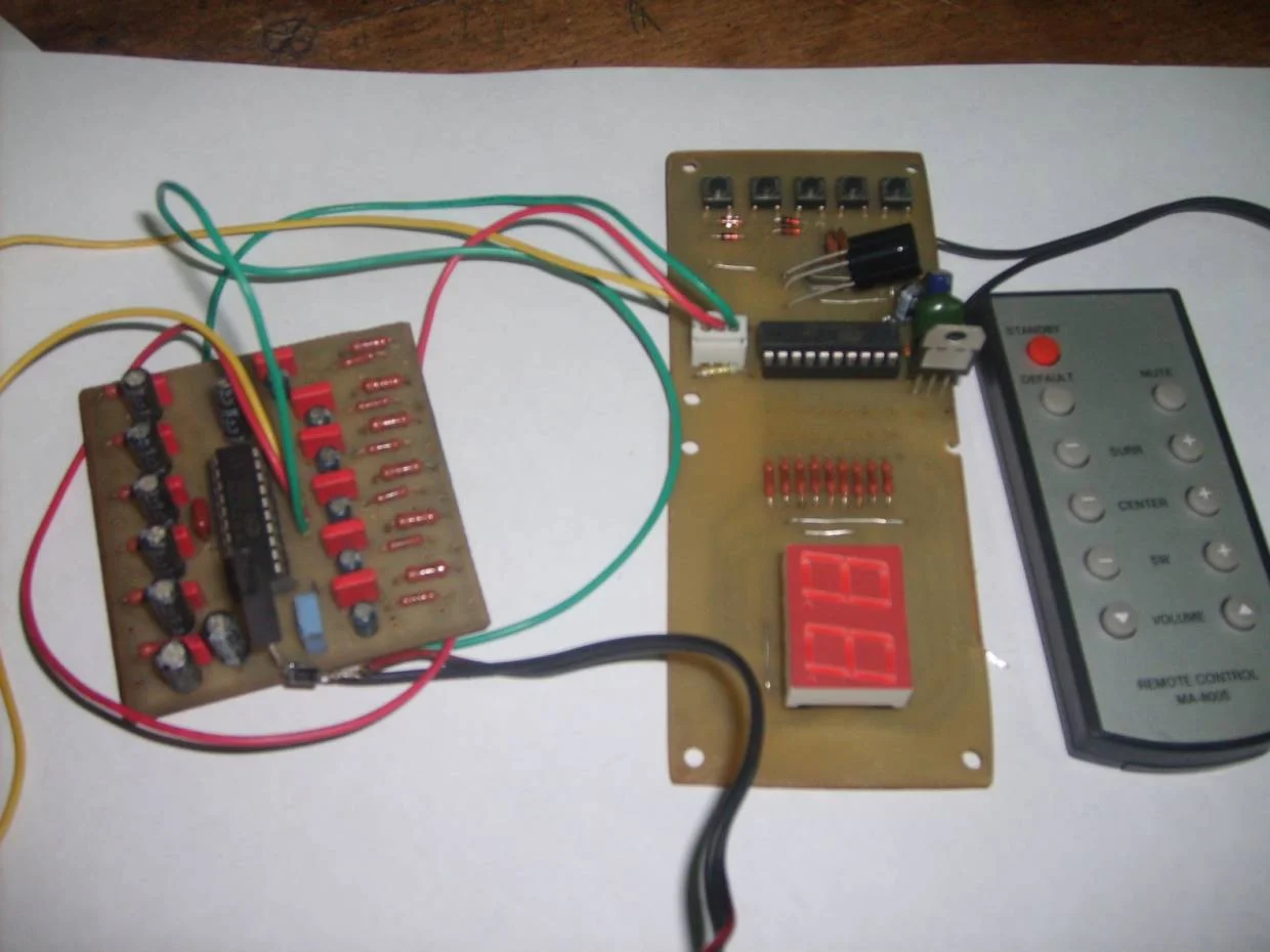

Пасиб , а что-нибудь с пультом есть?
Пасиб .ещё бы какой коментарий
что и как звучит
как применть полутчше?
С регуляторами я думаю всё понятно
на ебей есть такая штука за 500руб

tc9153(без памяти не доргие), DS1802(с памятью и дороже), управление кнопками
Можно использовать tc9150p для управления (дороже).
Можно простенкое ДУ и править через ключи.
То что мне не понравилось самому-- я не предлогаю.
Если надо
PT2258 + 89C2051 то уже с прошивкой
тоже потенциал есть
    75.5 KB · Просмотры: 1,132
    57.6 KB · Просмотры: 1,352
А схема ,прошивка , печатка -есть?
Конечно есть
Если будеш делать выложу печать
Есть несколько минусов
1 14 градаций звука (такая прошивка)
2 Пульт достаточно редкий
3 НЕ сохраняет последнии уровни

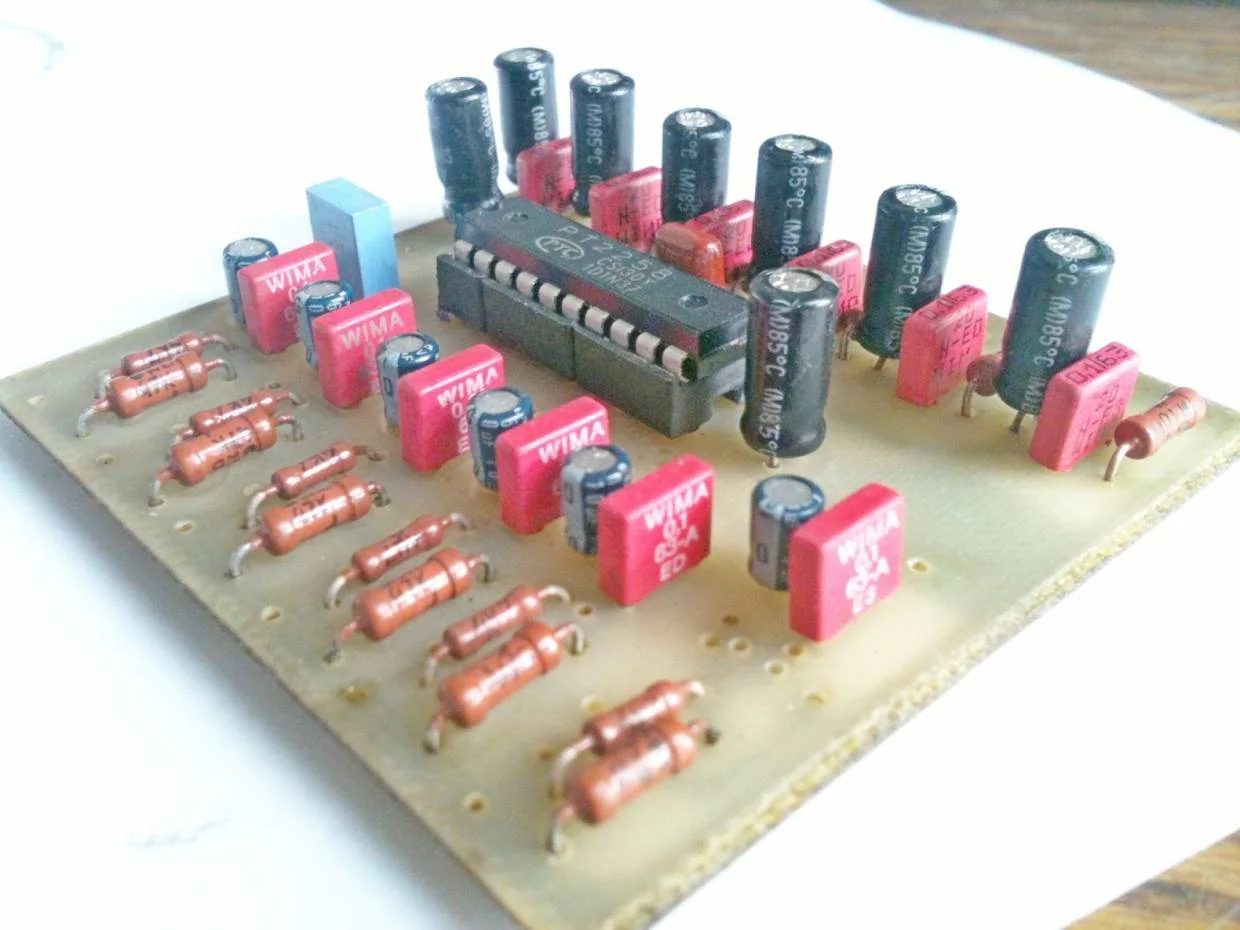

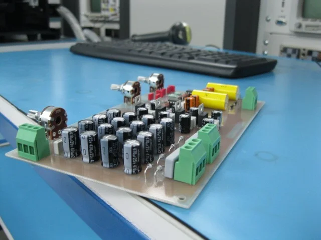

Немного не в тему-
когда слушали с другом операционники ,
повторили вот такую штуку.
Удачная конструкция только стерео
Друг сейчас использует с ламповым усилителем.
