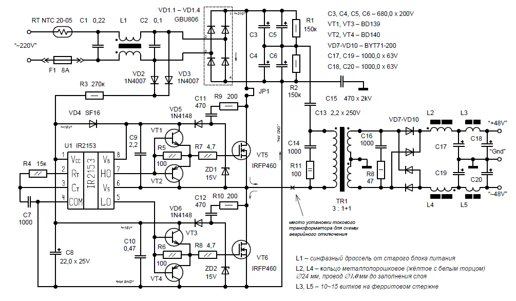

Провод плохой значит?Межвитковое замыкание, скорей всего из-за нарушенной изоляции(лака).
Не судьба медью мотать
А почему завоткая первичка аж на 200 витков больше??

Нет, я его первый перемотал..Да этот транс, похоже, мотаный-перемотанный
Вообще планирую данный усилитель в авто использовать(покрайней мере что соберу первый). Есть ли такие блоки, чтобы его в авто подцепить потом можно было??
И вопрос возник: "Какой БП лучше для УНЧ импульсный или на сетевом трансформаторе?"
