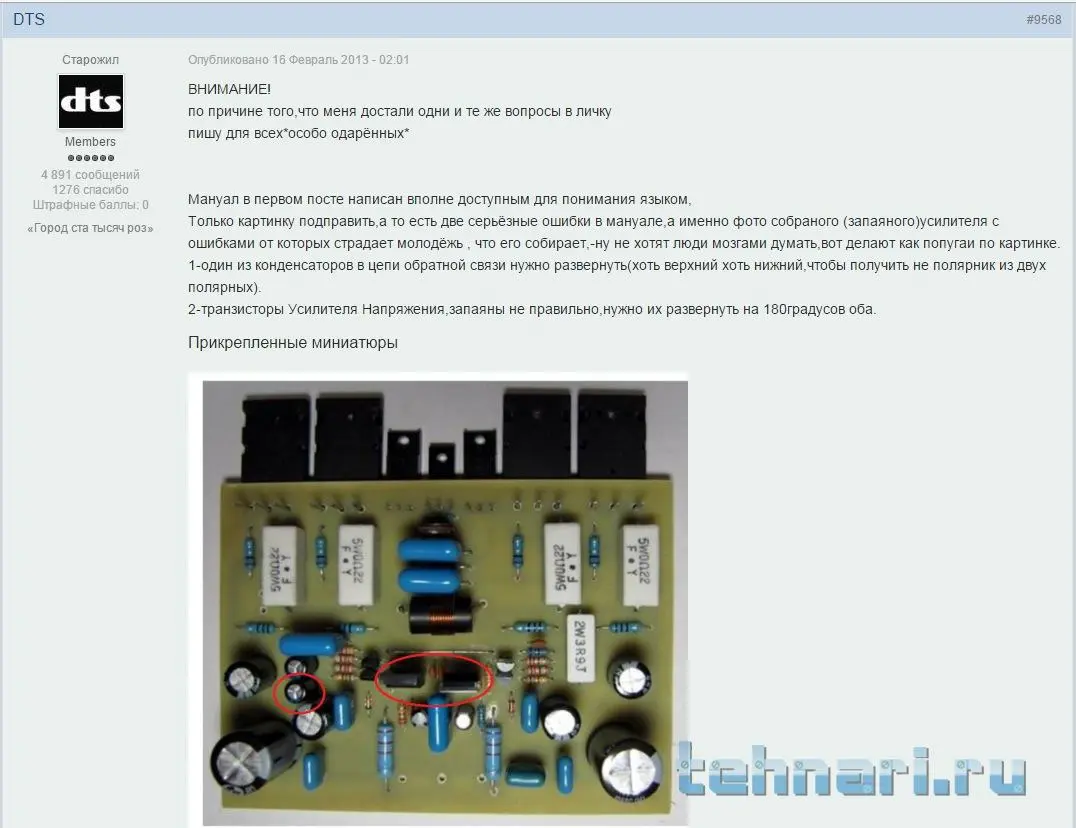

Не понимаю, если по схеме проверяю, то нужно ставить как на картинке, и главное он запускается

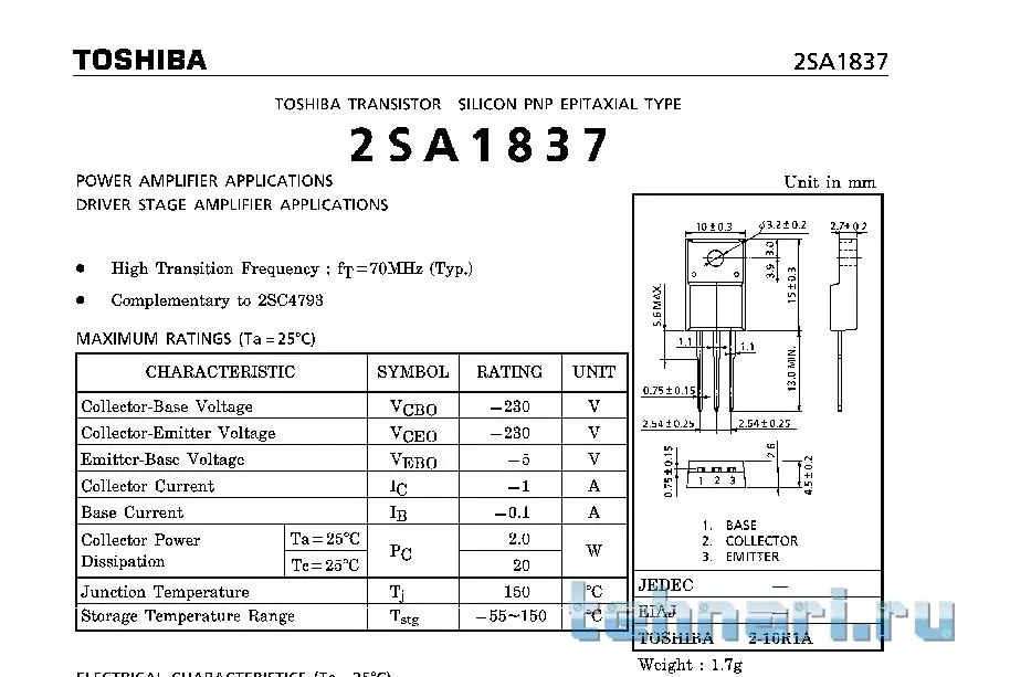

Вот такая распиновка у 2SA1897 и у 2SC4793, b-c-e, получается.
Значит второй раз правильно поставил?
