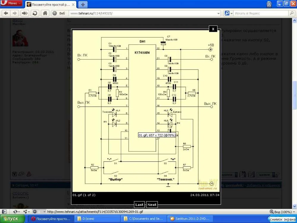

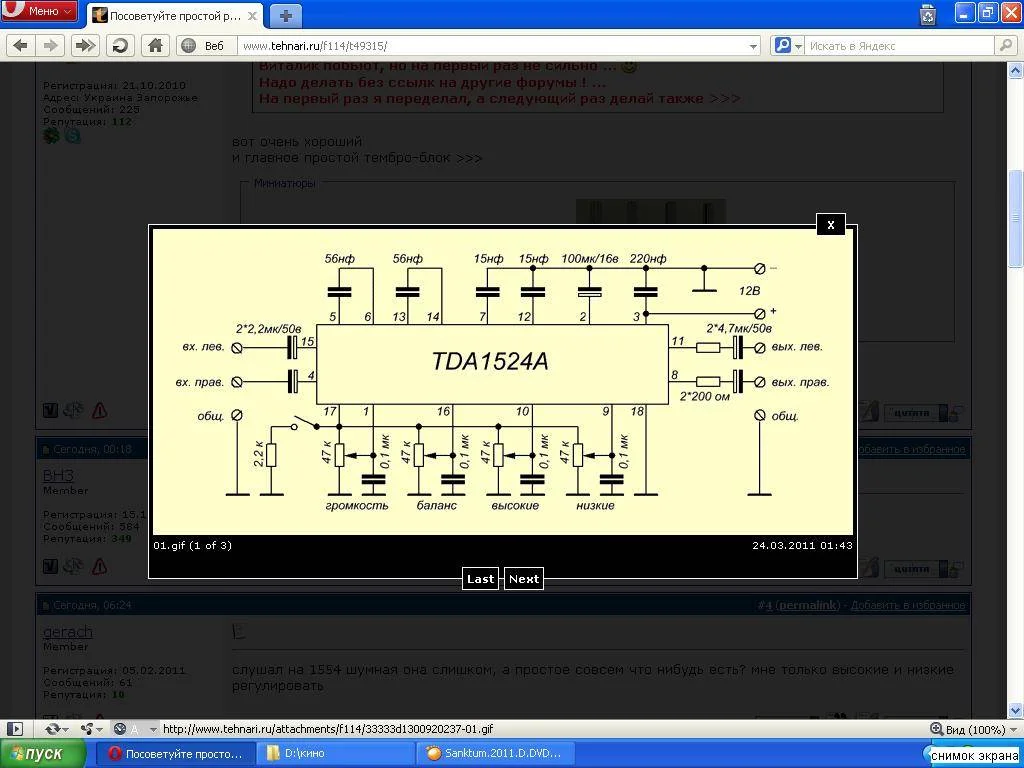

дак мож какую схемку подкинеш.
BH3; В студии сбалансировано, а при прослушивании в обычной квартире обычными ушами ох как иногда хочется добавить НЧ и ВЧ
купи эквалайзер типа прибой....самое путёвое для этого....полюбому можно не за дорого совковый взять...
вот парочка.
asco; купи эквалайзер типа прибой....самое путёвое для этого....полюбому можно не за дорого совковый взять...
нет спасибо он у меня был.я его продал недавно...ничего хорошего в нем нет,да и места много занимает...
koljan1122;
а что из этого лутче будет???
я думаю что первая схемка.
так как у электроники не будет "скрежета".
у переменных резисторов есть недостаток, при регулировки появляется не приятный скрежет, или шарканье.
ну а что легче, так зависит от твоих возможностей.

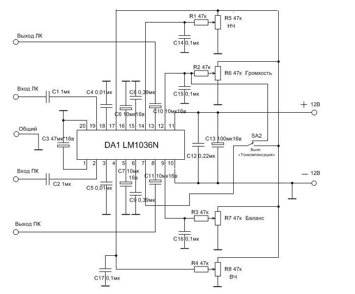

Большой минус этой схемы что микросхему сложно найти. Вот ещё схема
    21.7 KB · Просмотры: 126
