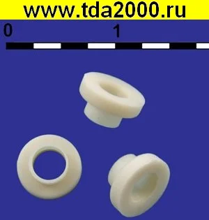

У меня прямо так сидят, без изоляторов и термопасты. После часа работы радиаторы чуть теплые, думаю не нужно термопасту. а изолятор что из себя представляет? серые резинки?

816, 817 транзисторы наверно без втулки можно?
Угу. 814, 815, 816 и 817 только через слюду, а 818 и 819 через слюду и втулки. Установишь, а после тестером прозвони коллекторы на КЗ с радиатором.
Вопрос исчерпан. Спасибо.
