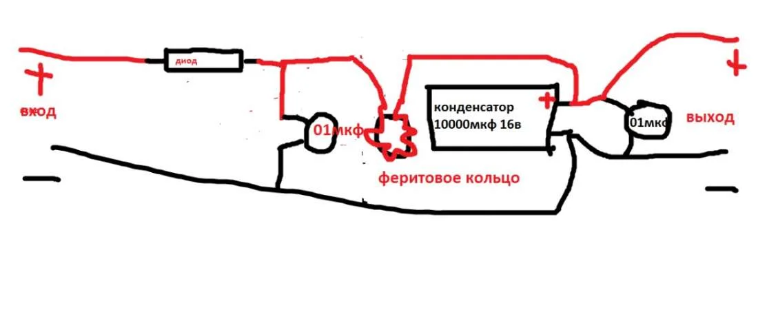

Усилитель для мотоцикла
  • Автор темы Автор темы Marsel)

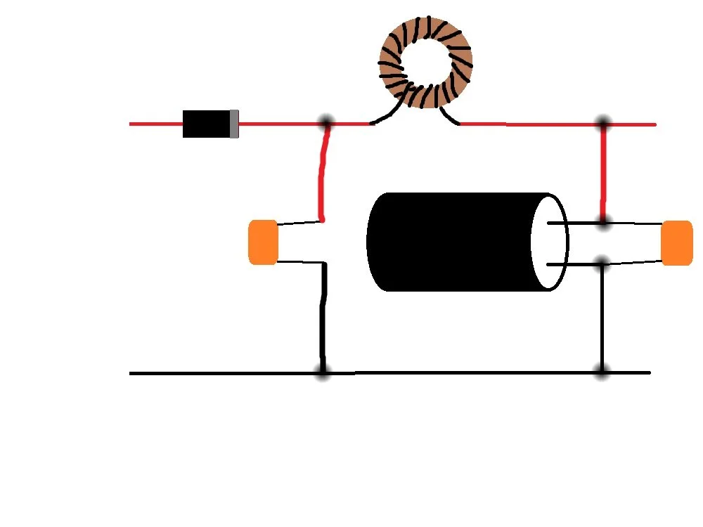

ну и правда не подумал чего то
вот теперь правильно

Что такое дросель ? Это кольцо феритовое или конденсатор?
Ммм теперь понял. Значит фильтр почти готов , на тда 1558 по входу надо ставить пленочные конденсаторы о.33мф и по питанию 0.22 пленочный?
это ферритовое кольцо с обмоткой )
да всё правильно по входу 0.33 плёнка, а по питанию 0.22 можно хоть плёнку хоть керамику.
Только на вход нужна пленка, я бы вообще поставил 0.47 мкФ, люблю больше Баса. На питание 0.22 мкФ не надо, там будет два по 0.1 мкФ (керамика) ... :)

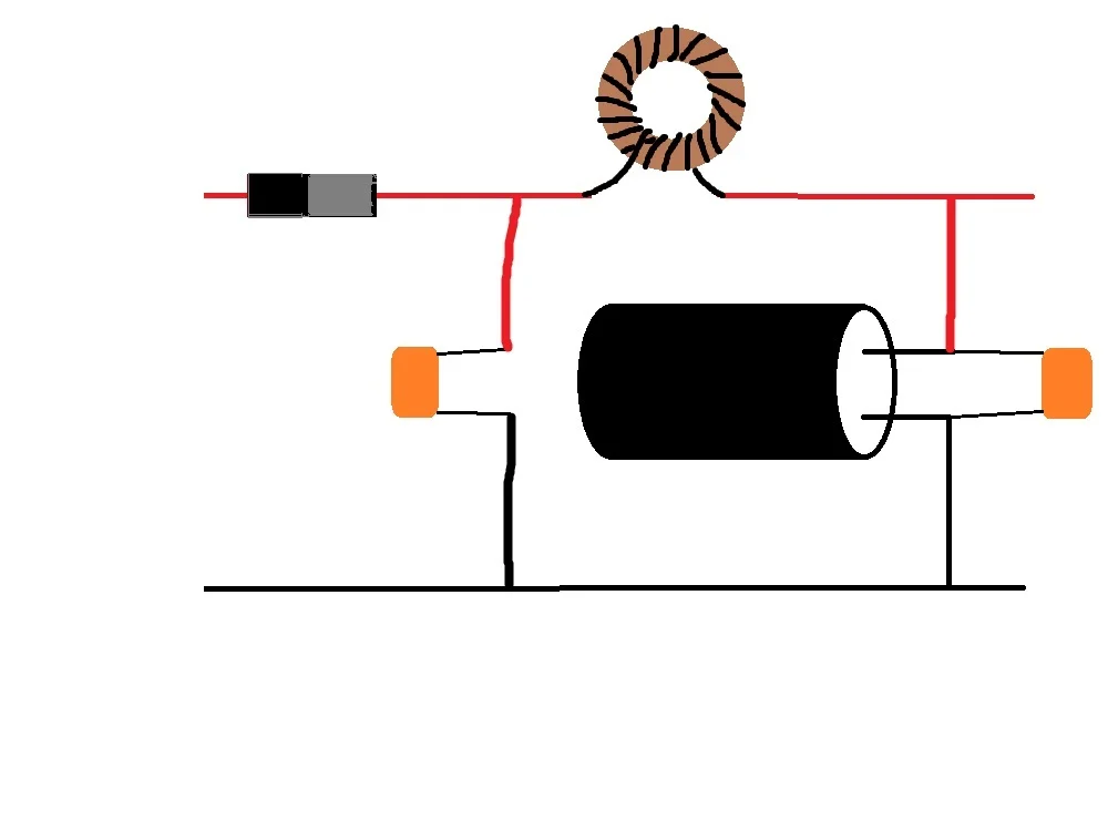

как-то так
пока рисовал уже нашлепали масяг )))
но у тебя зато красиво получилось, не то что я ХУДОжник

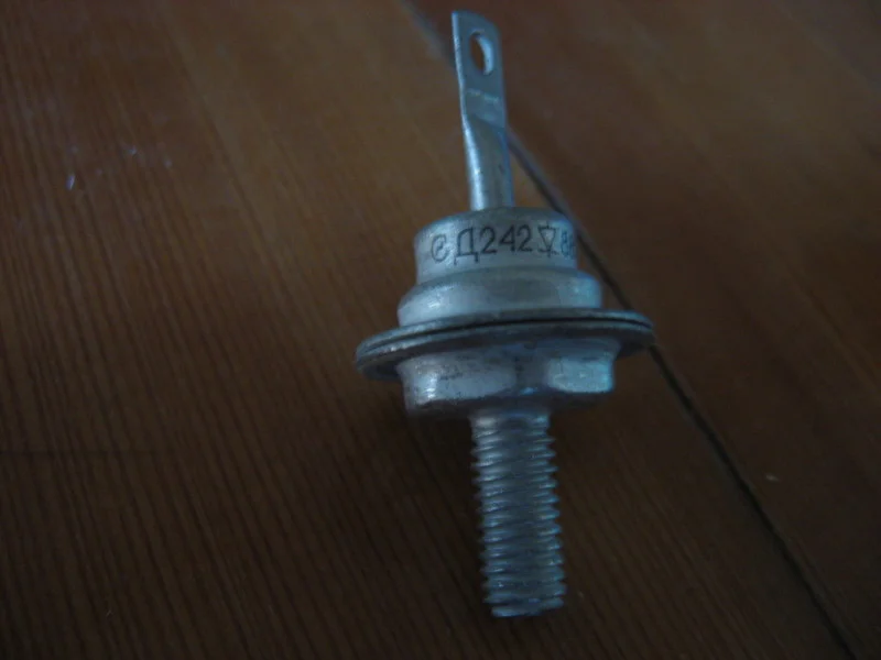

Еще вопрос , а вот этот диод д242-246 это диод который как лампочка светит или это что то другое
Дима, у диода полоска не так, сейчас исправлю ... :)
не путай со светодиодами
я уже узрел, ага, не туда барьер запилил uzhos

Это не светодиод? Такой диод д242 в радиомагазине продается?
даже не знаю диод д242 старые диоды
типа такого

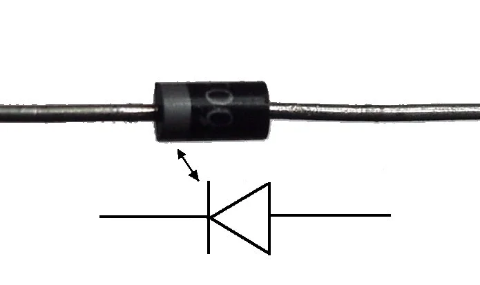

тебе, думаю, такого хватит, они есть достаточно мощные
    7.1 KB · Просмотры: 2,996
А если я такого диода не найду , думаю точно такого не найду можно другое что нибудь поставить?
да их везде много, в любом БП современном, в компьютерном например, впрочем ни кто не мешает и 242 поставить
Хорошо поспрашиваю завтра если что можно будет поставить диод от блока питания компа там как в миниатюре у меня такие есть ?
Нет, это выпрямительные старые диоды, просто у них сопротивление перехода меньше, чем у новых, а значит потери по питанию меньше. Я думаю как раз с ним проблем не будет, у всех старых радиолюбителей кучи их. Они металлические, с резьбой М6 ... :)
