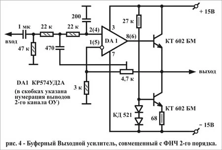

Я нашел одну схему фильтра на какой то микросхеме , но там питание 15в , а у меня трансформатор 12в 1А :)
Вот эта схема , она правильная , подойдет для нее мой 12в трансформатор
    14.6 KB · Просмотры: 382
нет тут +15В двухполярное питание...

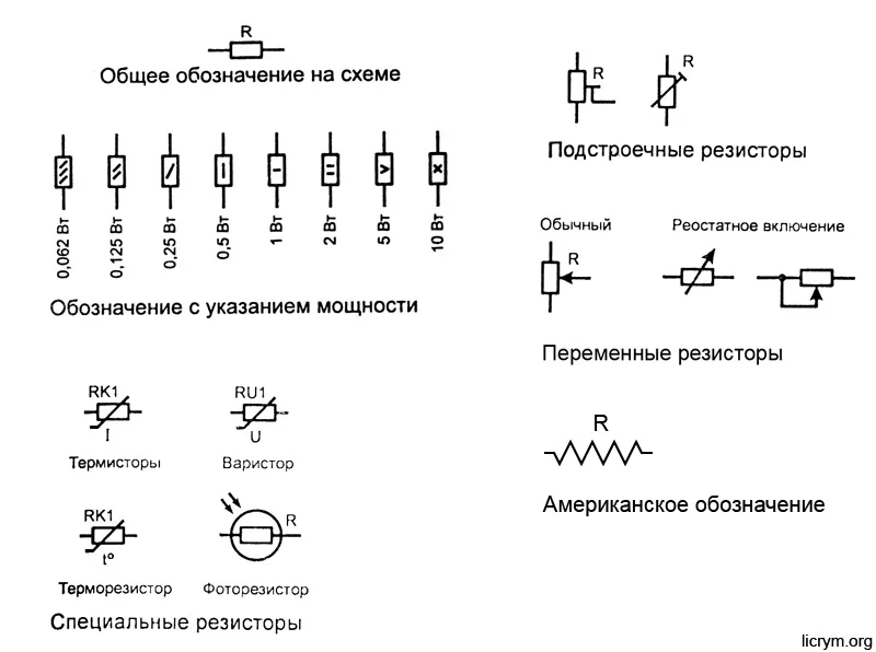

Что это за резистор 4.7к там сверху на нем что такое или он регулируемый ?как он называется?
У тебя есть схемы таких нч фильтров , но чтобы питание было 12в однополярное
простой резистор а полоски в нутри обозначают на сколько он ватт
