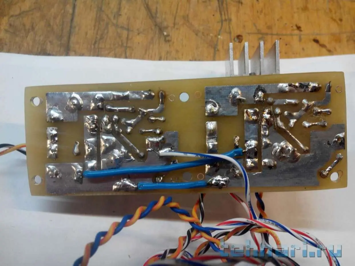

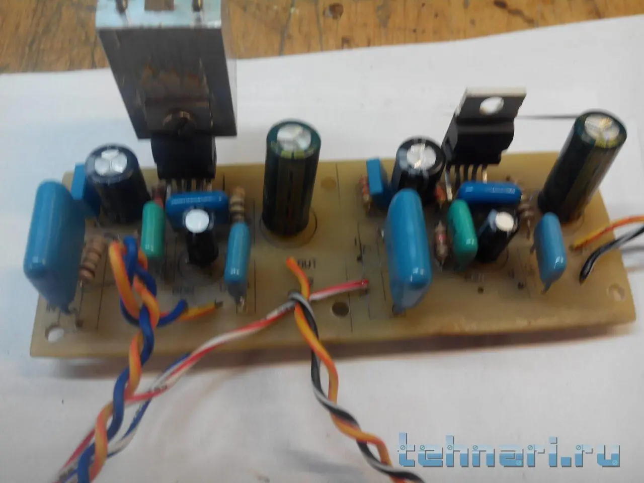

По возможности приложите фото собранной платы.

Покажите, пожалуйста, свою спаяную плату спереди и сзади - может тогда станет что-то понятнее.

Усилитель был полностью разобран на составляющие с очередной проверкой всех деталей на работоспособность. Все элементы соответствуют номиналам в пределах допусков, после чего возвращены на ПП (проверена на КЗ и ошибки).
В ходе экспериментов выявлено:
Цепочка С5+R3 нужна и избавляться от нее, в следующей реинкарнации этого проекта, я не буду, по причине возникновения возбуждения усилителя.
R4 ставил 1.0-1,2-1,6-1,8-2,2R, других под рукой не было, во-общем, всё нормально приживается, оставил 1,8R.
Микросхемы на одном радиаторе чувствуют себя прекрасно без всякой изоляции, на нем выведен "-".
На входе оставил переменный резистор 50к, зашунтированный конденсаторами 150пФ, оказалось самым приятным решением для моих ушей. На этом истязания печатки закончились.
Усилитель помешен в пластмассовый корпус и введен в эксплуатацию.

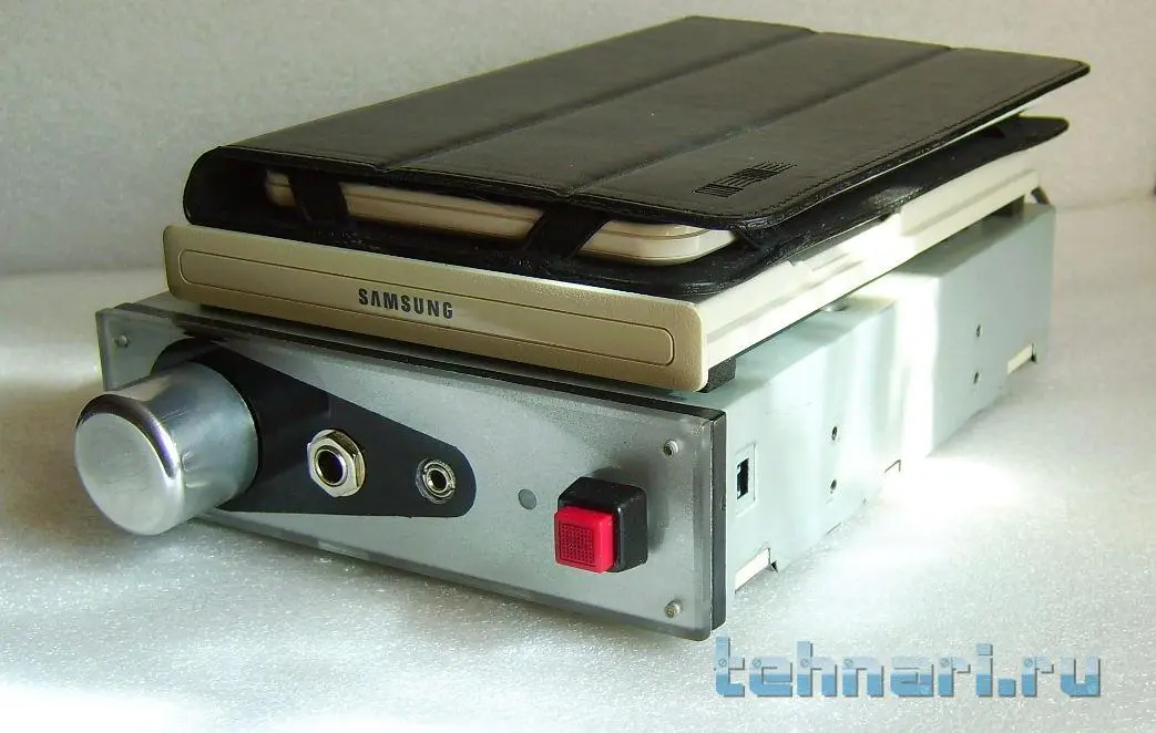

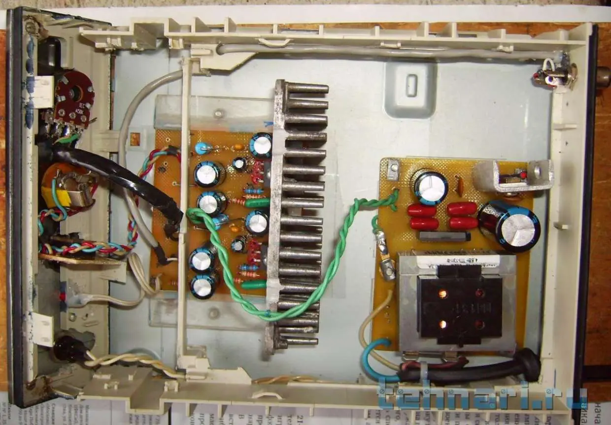

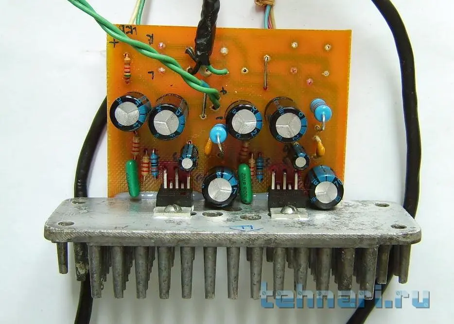

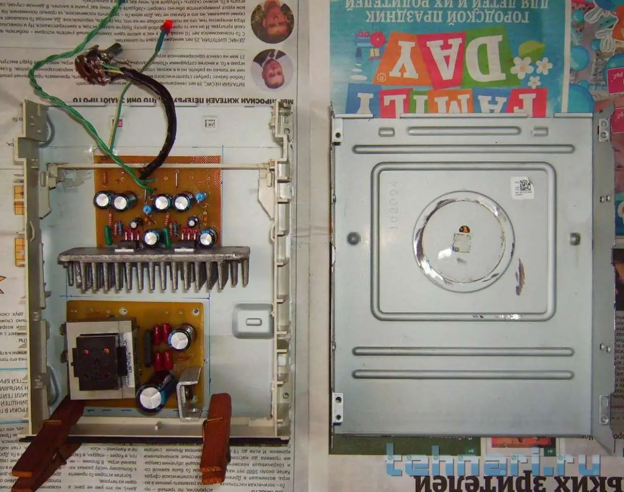

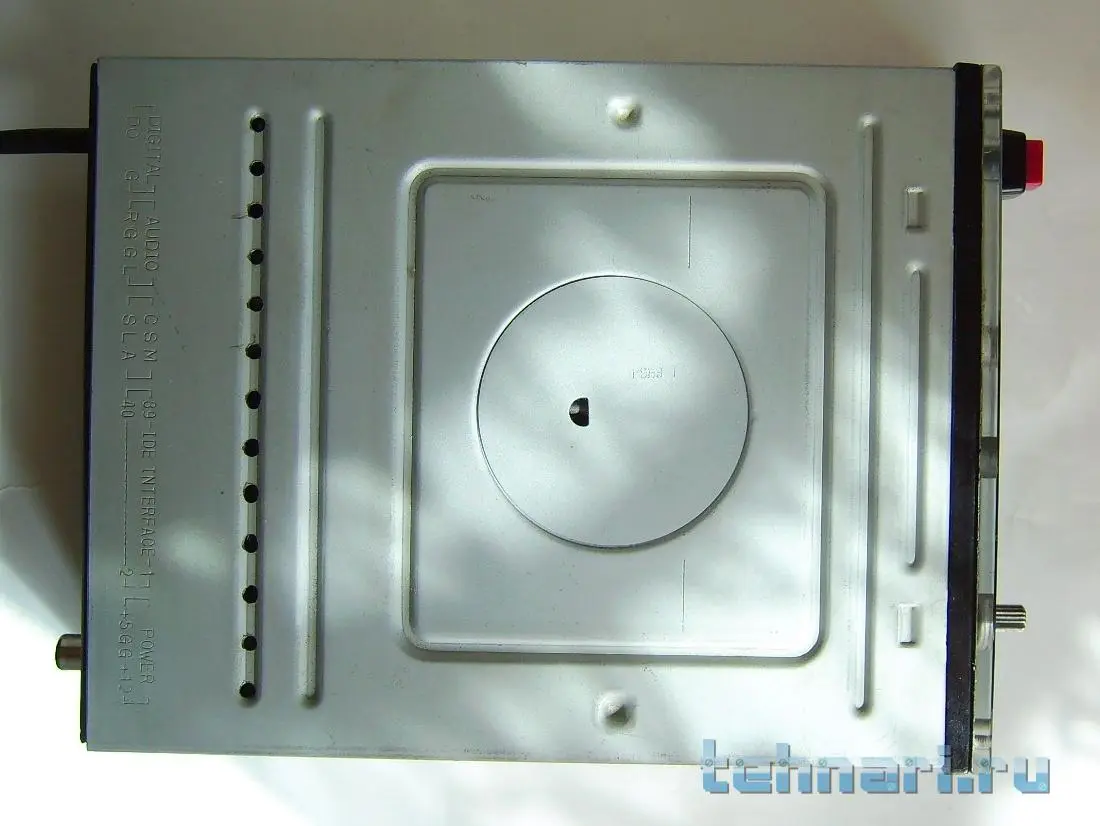

Вот пришел и мой черед поделиться своим творением!
Началось всё, как это часто бывает, с наведения порядка в закромах и тайниках жилища, где был обнаружен давно забытый, не рабочий DVD-привод и россыпь электронных компонентов…
Усилитель собран с применением передовых технологий отечественного приборостроения, которые успешно перекочевали к загнивающим, в то время, буржуинам, а именно- широко применяемый интегральный усилитель К174УН14, на основе которого они изобрели свою микросхему под названием TDA2003, но она не идет ни в какое сравнение с нашим выдающимся продуктом. В связи с тем, что прогресс не стоит на месте, а движется вперед к нанотехнологиям и дабы не отвлекать ученых мужей от дел праведных и не загружать высокотехнологичные отечественные предприятия всякой ерундой, как выпуском, морально устаревшего, К174ун14, так что мы вынуждены пользоваться услугами отсталого производства высокого качества соседних государств и вгонять в класс "А" усилитель TDA2003.

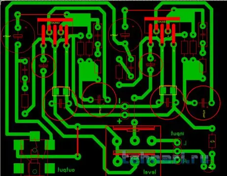

Схему усилителя узрел в начале этой темы, предоставлена Focus 016, респект, печатная плата взята у Andrey 69, #404, рабочая, спасибо, ответы на ряд вопросов – у жителей форума.
Готовый усилитель в данном корпусе работает стабильно, без шумов и прочих неприятностей. Корпус, спустя 5 часов прогона на громкости выше среднего, в районе блока питания,нагрелся до градусов 35-37. Стабилизатор, однозначно, надо ставить на радиатор, а вот сами усилители греются не сильно, моего радика им хватает с избытком (какой был, такой и поставил). Может быть, стоило отверстий насверлить для лучшей вентиляции?
Отклонения от первоисточника:

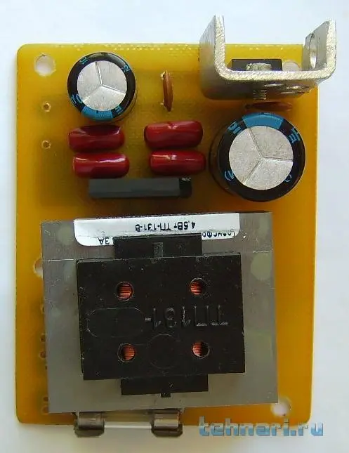

Питание 15Вольт, через L7815CV, с ТП-131-8(15Вольт 300мА).Конденсаторы до стабилизатора - 4700х35, после – 2200х25 и всего хватает.
Резисторы 2Ватта 1,8Ом, вместо 1Ом. Собирали приятелю такой же усь, на этой базе, что-то осталось… Два месяца использования – замечаний нет. Остальные номиналы деталей соответствуют схеме. Моим HandЛУТом, в этот раз, стал маркер (рейсфедер лучше).

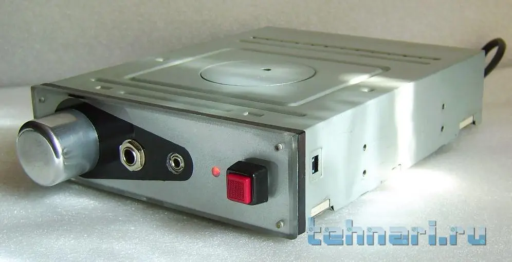

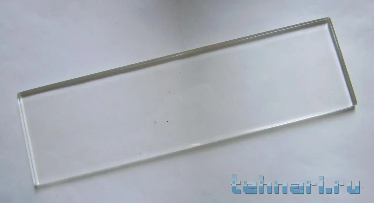

Панель из кусочка оргстекла толщиной 4мм, покрашена краской и прикручена болтами к родной панели привода, между ними проложен кусок "слюды" от какой-то упаковки, чтобы краску сохранить. Вообще, не благодарное это дело – красить оргстекло (краска в период дождей кристаллизовалась 3 недель (2-серебрянка и 1- черная), из-за нее изготовление панельки заняло около месяца! Кнопка питания, разъемы для наушников, переменный резистор – всё прикручено к оргстеклу.

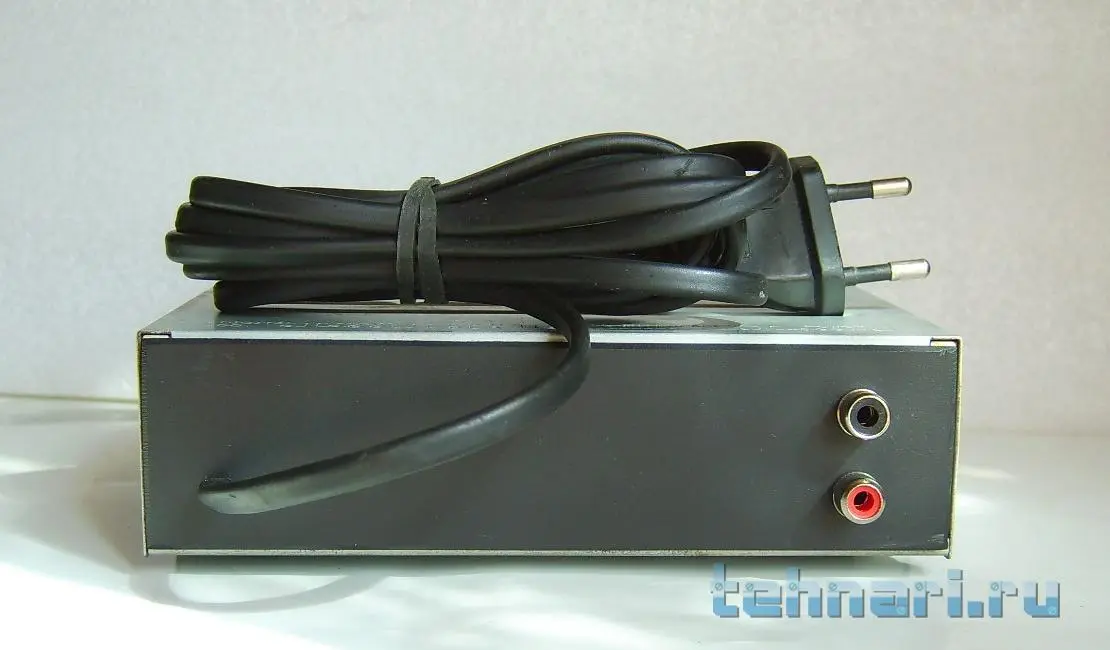

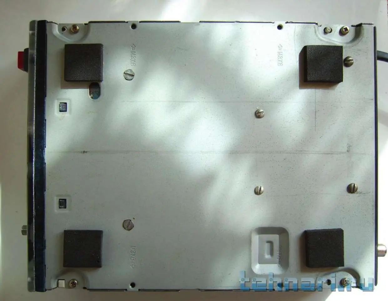

Чтобы особо не мудрить с задней панелью, было принято решение использовать пластмассовые внутренности от DVD-привода, доработать и установить на место. Ножки сделаны из термоизоляции на самоклеящейся основе (напоминает коврик для мышки). Ручка регулятора из, отработавшего свой век, электролитического конденсатора К50-16. Кнопка питания – что было в наличии, но смотрится в реале довольно прилично. Попадется круглая или поинтереснее – заменю.
Изделие собрано и работает. Результатом доволен, уши радуются.
Всем спасибо за участие и помощь! Удачных воплощений задуманного!

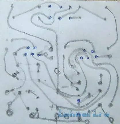

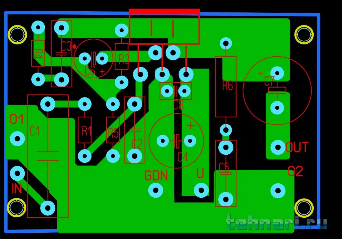

Набросок печатки
Проверяйте, масштабируйте, приводите в электронный вид и, если я правильно изобразил, то спасибо Focus 016, ну, а критику мне:draz:
Промежуток между потенциометром и микросхемами увеличил намеренно, для установки радиатора.

Хотелось бы узнать мнение самого Focus 016. А так я считаю его пп тоже может заинтересовать людей, которые хотят повторить. Будет разнообразие хороших пп.
На выходных собрал по этой печатки с такими же номиналами. Усил запускается , но на выходе присутствует постоянка 4в. Примерно 1/3 от подаваемого питания ,причем одинаково на обоих каналах .
Кто нибудь собирал по этой печатке кроме того парня у которого проблемы были со входом , печатка вообще рабочая ? Гляньте плиз ,а то я не сильно пока разбираюсь (от слова совсем)
