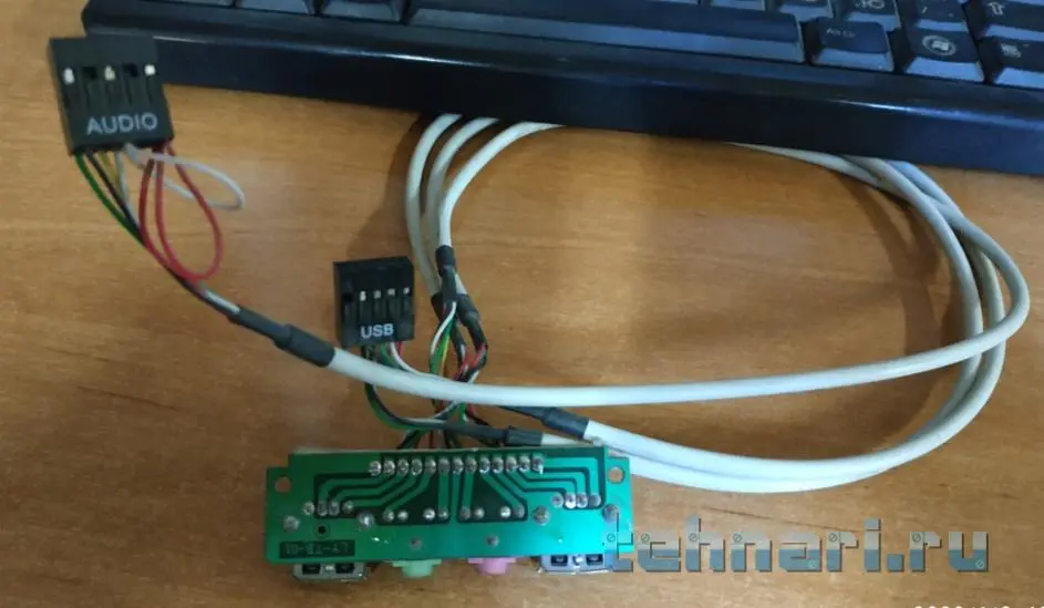

Уровень помех в немалой степени зависит от качества блока питания. И ещё, зачастую, особенно в дешёвых корпусах, земли передних звуковых гнёзд и земли гнёзд USB обьединяются на передней панели - возникает классическая земляная петля. Делайте выводы, господа :)
Если всё правильно соединить, то никакая петля не возникает. Петлю, при большом желании, и необходимом умении, можно организовать где угодно! Причём дорогой корпус, или же корпус дешёвый , не имеет никакого значения !!!
Вот, к примеру, подобный случай, сходу нашёл - и такого полно. Как бы Вы правильно не соединяли, петля всё равно будет, если самому не разрезать земли
Тимур, эти вот спагетти для фронт-панели, это реально спагетти или антенна..., но никак не межблочник для звука. :))
Дык разве ж я возражаю? :) Просто в своё время почему обратил внимание на это - одно время комповые колоночки были включены в переднее гнездо, ну жужжали слегка... воткнул во фронтальный разъем USB хард мобильный, и тут колоночки просто взвыли :D вот тогда достал из корпуса эту платку и обнаружил вот эту вот гадость. Разрезал земли и вот эти шумы практически пропали

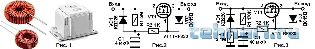

Резистор R2 в этих схемах должен быть не больше 200 ом.
Кстати, вот такой подойдет
Подойдёт, для ламповых дел. А ты куда такой собираешься пристроить? Освежи мне память. Не охота читать всю ветку. Я использую транзисторные фильтры на обычных транзисторах.

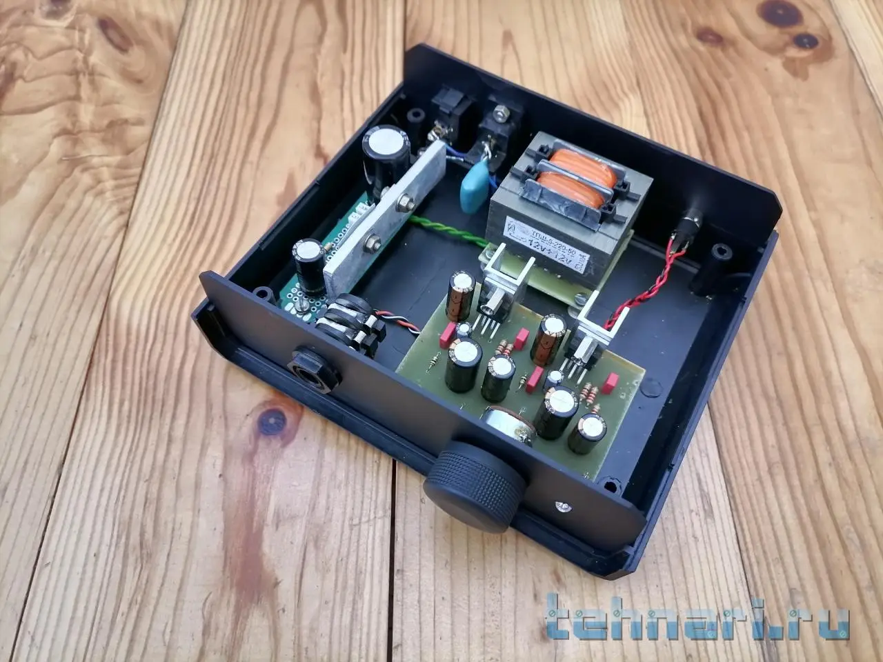

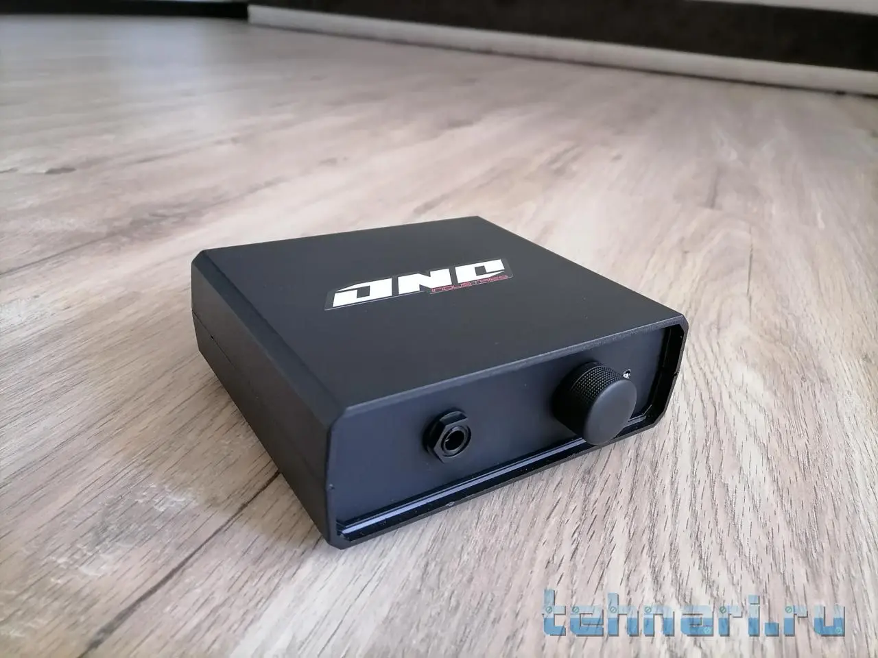

Захотелось еще немного повозиться с данным усем. Взял 4 пары TDA, разных производителей и в разное время "рожденных". Все шипят, с разной интенсивностью. Наименее шумными, можно сказать почти бесшумными оказались микросхемы выковырянные из своей же поделки 15-20летней давности. Облагородил все в корпус, и запустил в эксплуатацию. Поюзал я его где то недели две, если бы не собирал другие и не с чем было бы сравнить, то так бы и пользовался. Но все познается в сравнении. По звучанию он проигрывает остальным усям собранным на данный момент: и на ОУ, и обоим усилителям из серии "любителям простых схем". Плюсов у него не так то и много, это дешевые+распостраненные комплектующие, и конское усиление - рвет любые наушники. В остальном довольно посредственная балалайка. Усилитель собранный по схеме на "кт315" играет более душевно, его и использую на данный момент, и тем временем готовлюсь к сборке "Militano".
