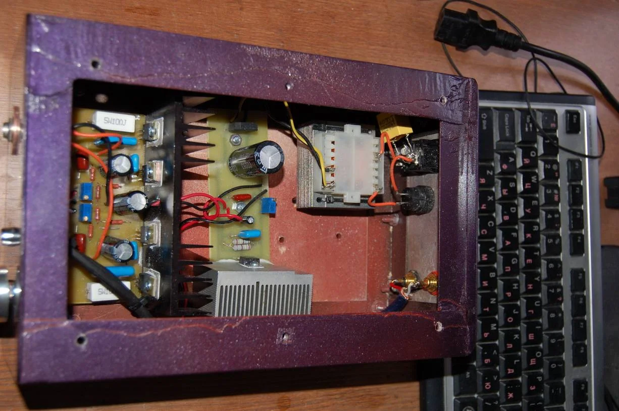

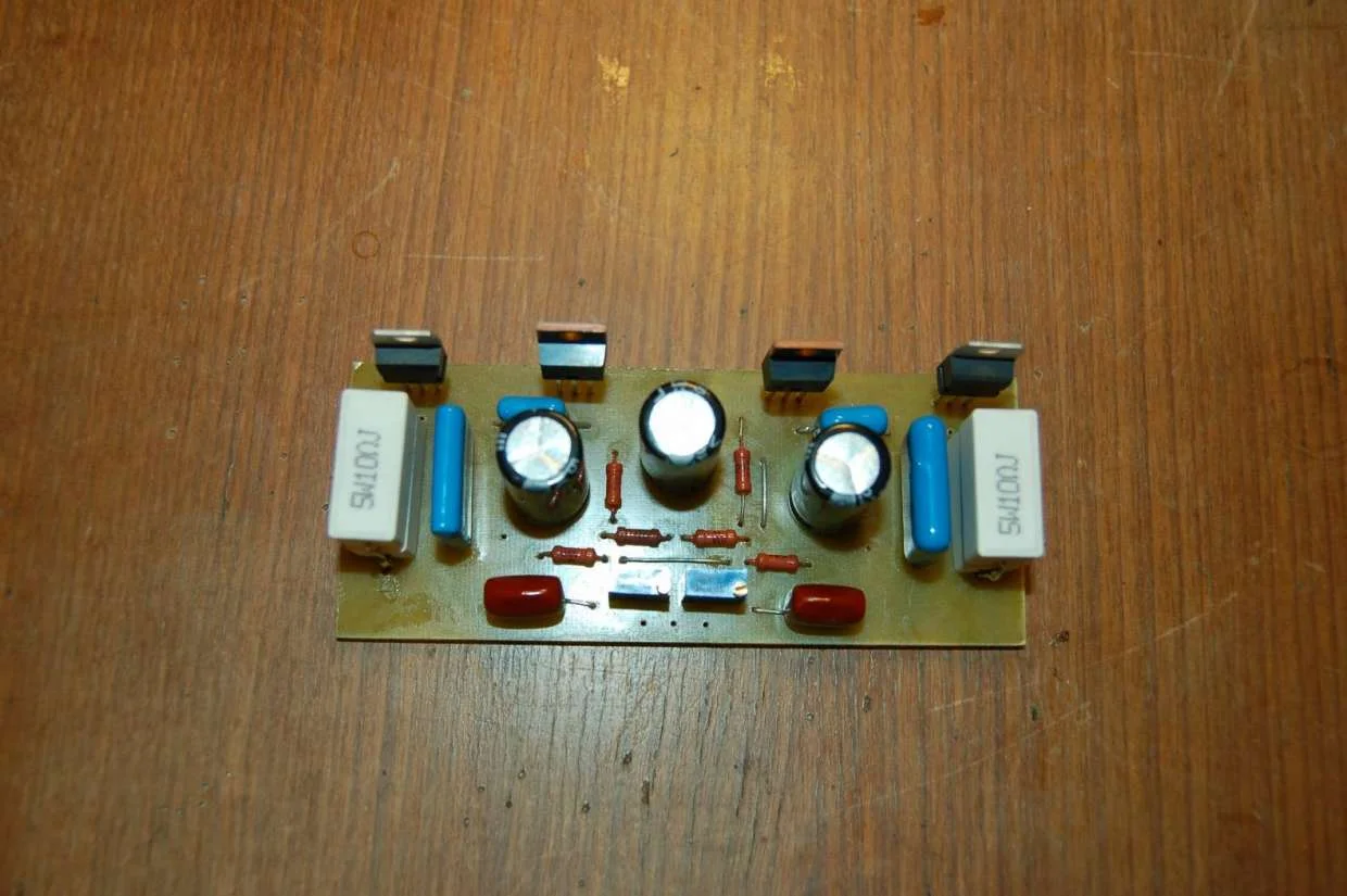

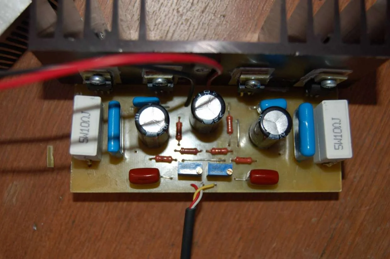

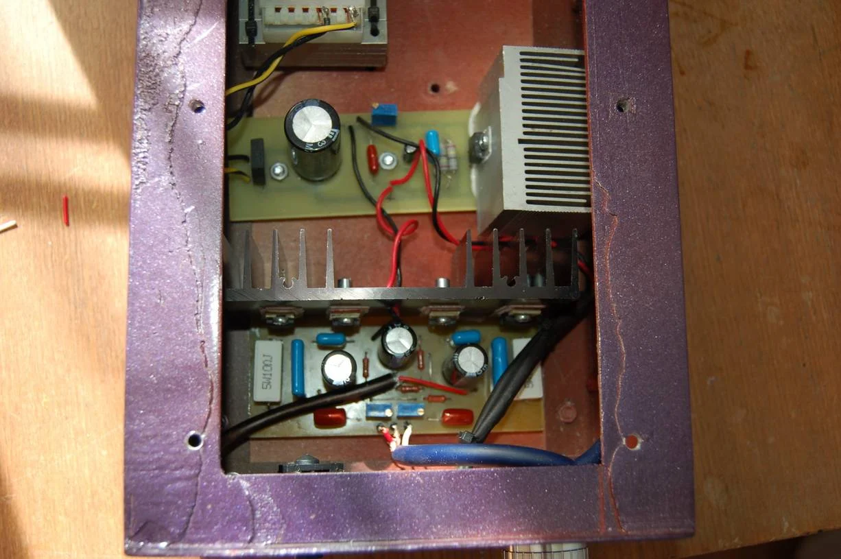

Все началось с того что давно было желание собрать усилитель для наушников, поскольку моя звуковая карта имеет выходы лишь RCA и подцепить к ней непосредственно уши просто так не получится да и не хватит мощности звуковой, что бы наушники играли в полную силу. .
Начало темы этого усилителя Militano появилось тут http://www.tehnari.ru/f156/t61979/ потом я увидел продолжение http://www.tehnari.ru/f114/t86750/ .
Вторую неделю гоняю усилитель, решил выложить свой ворклог

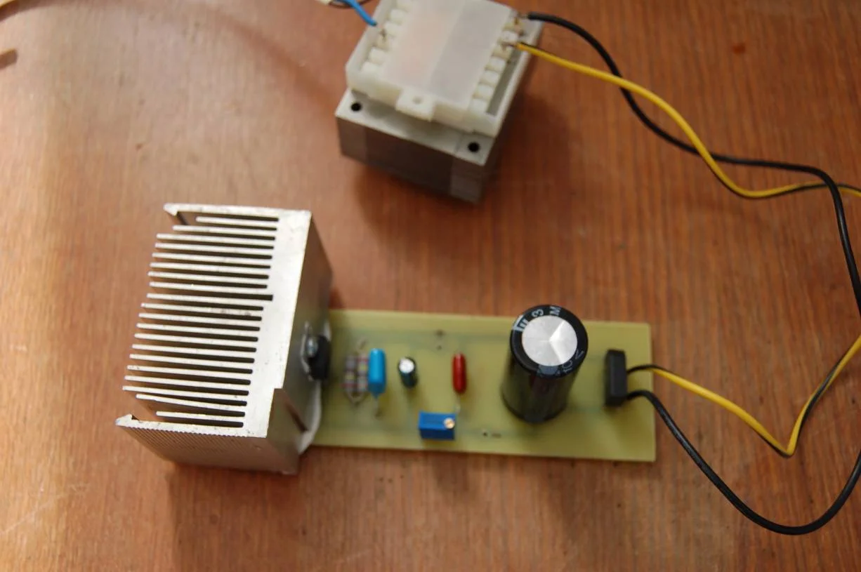

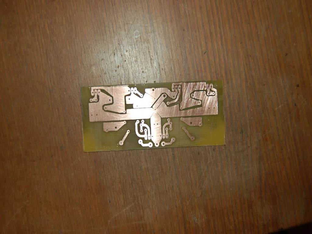

Поскольку ПП уже под него были , спаять было лишь делом техники и также стабилизатор питания усилителя на LM 317

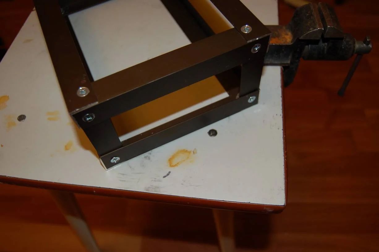

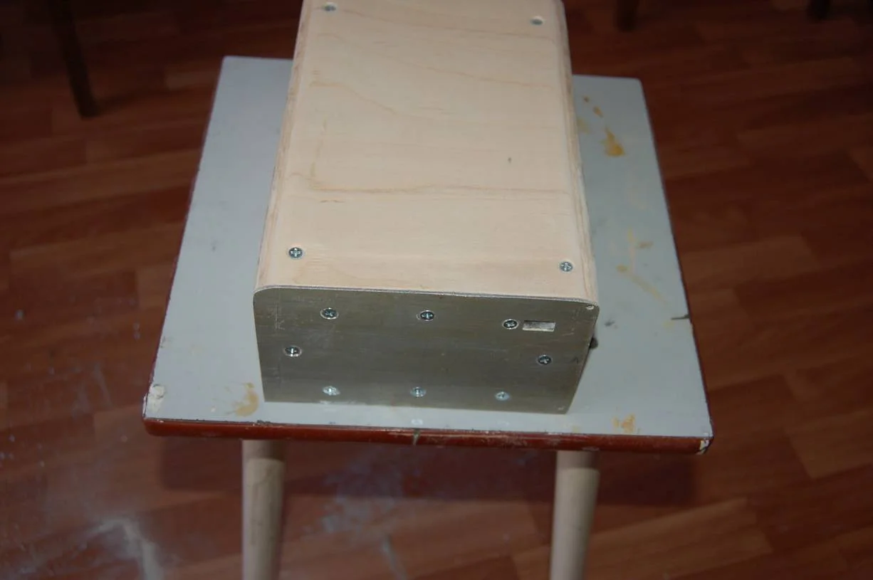

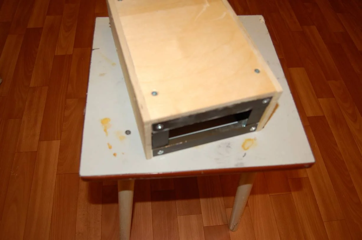

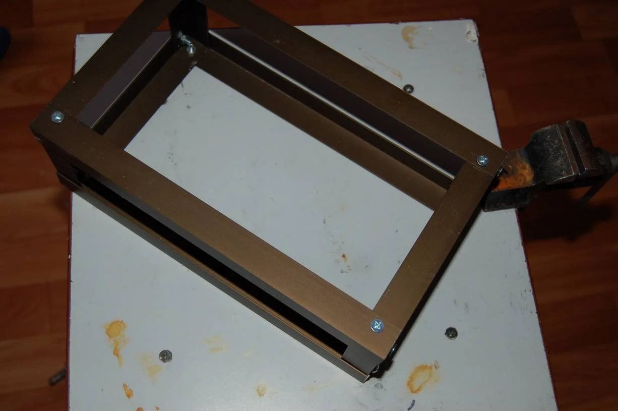

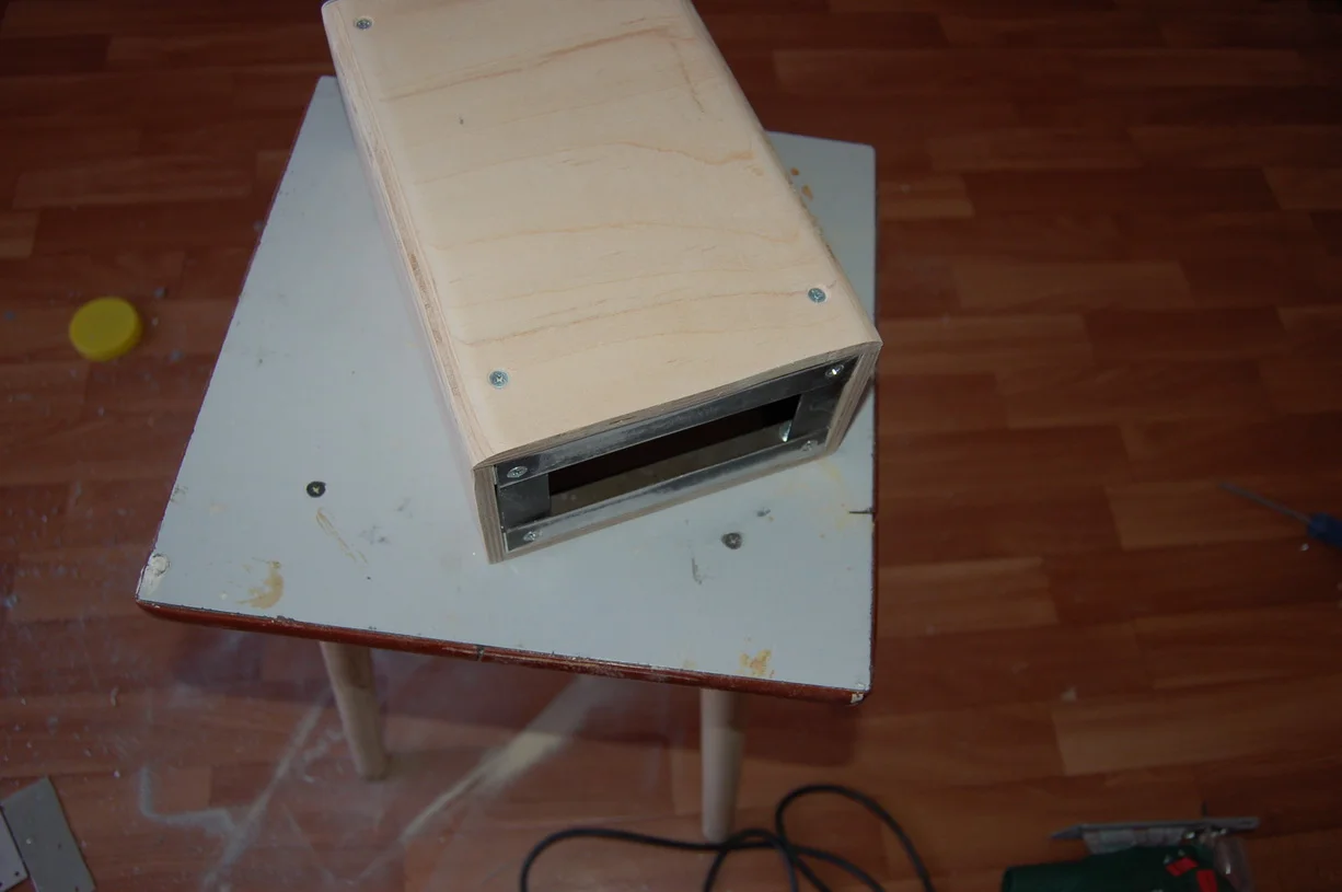

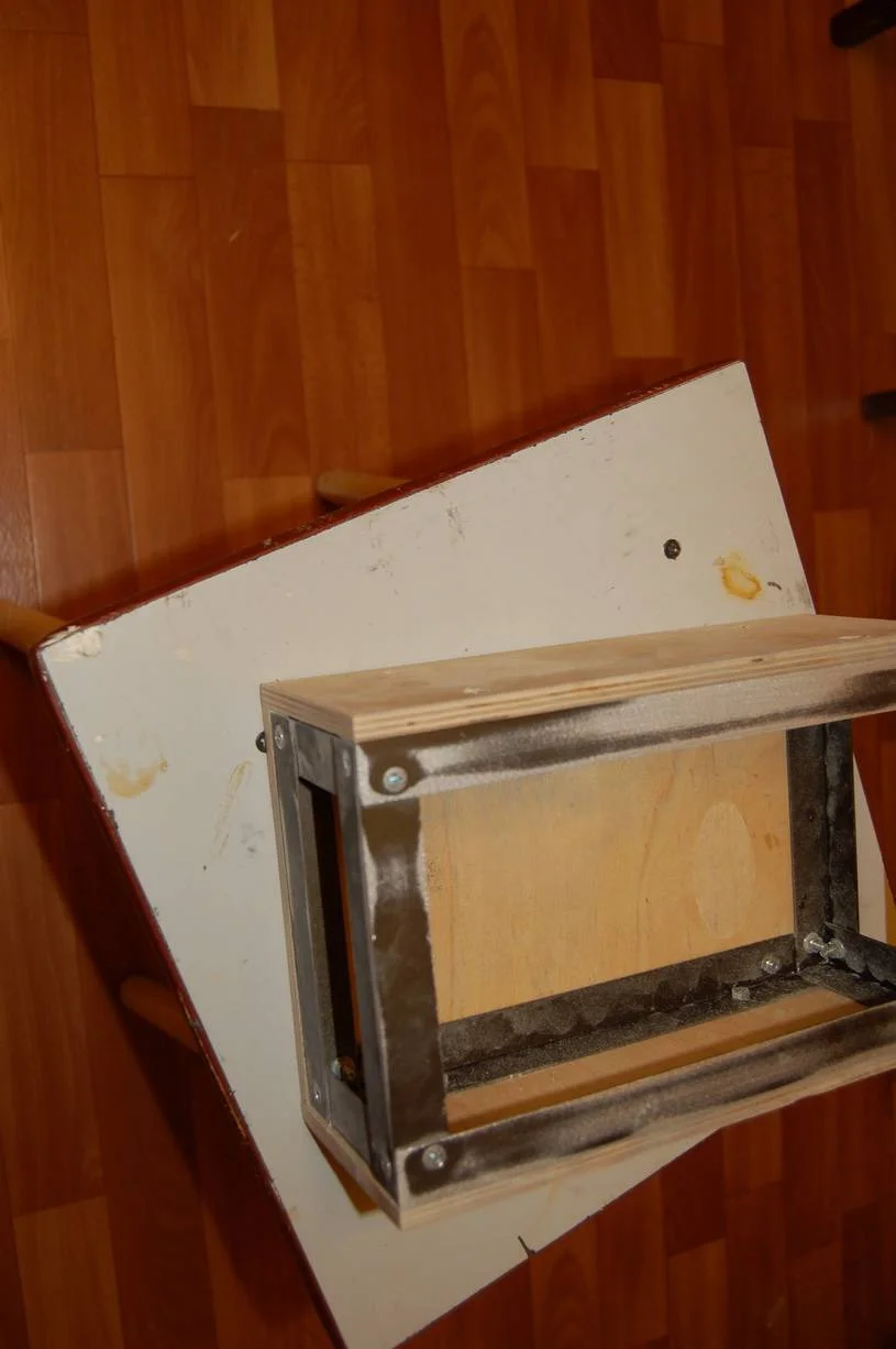

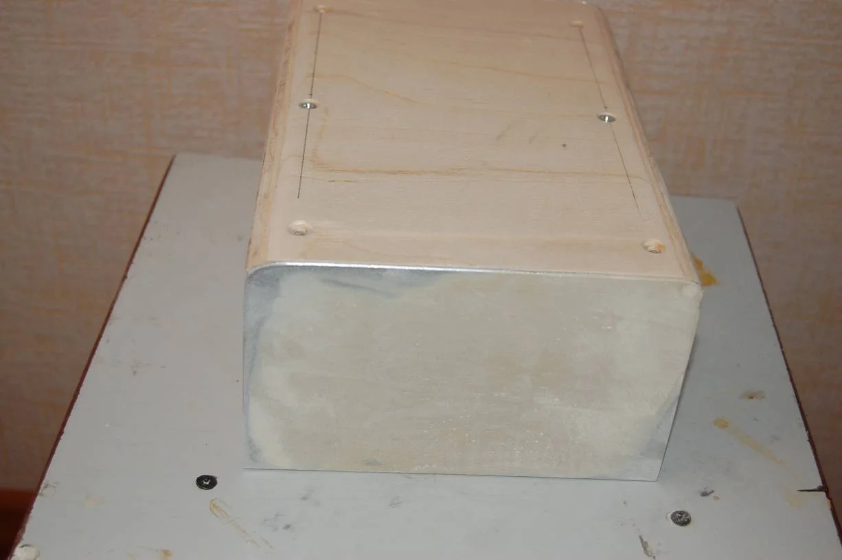

Корпус как всегда из уголков и любимой фанеры)

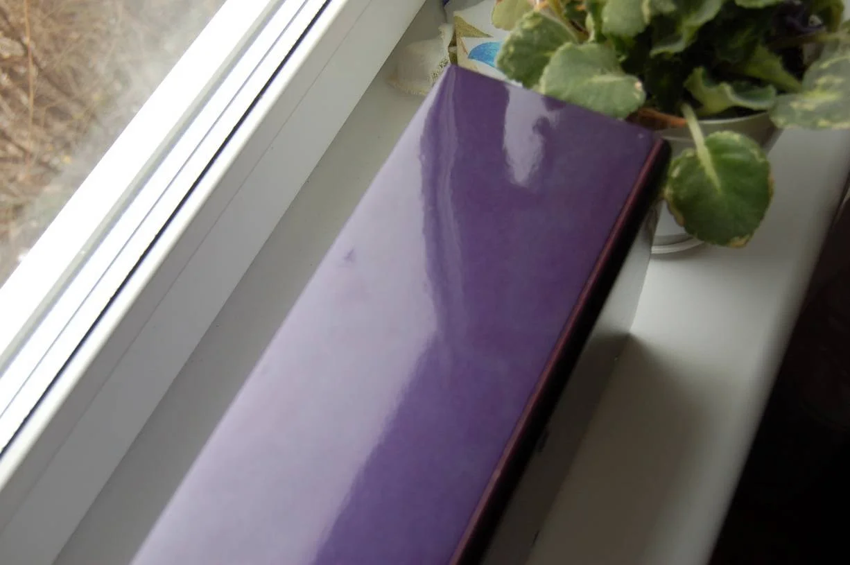

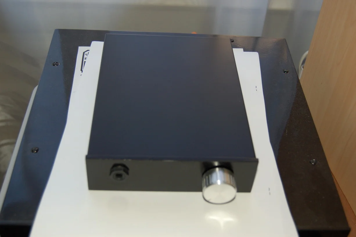

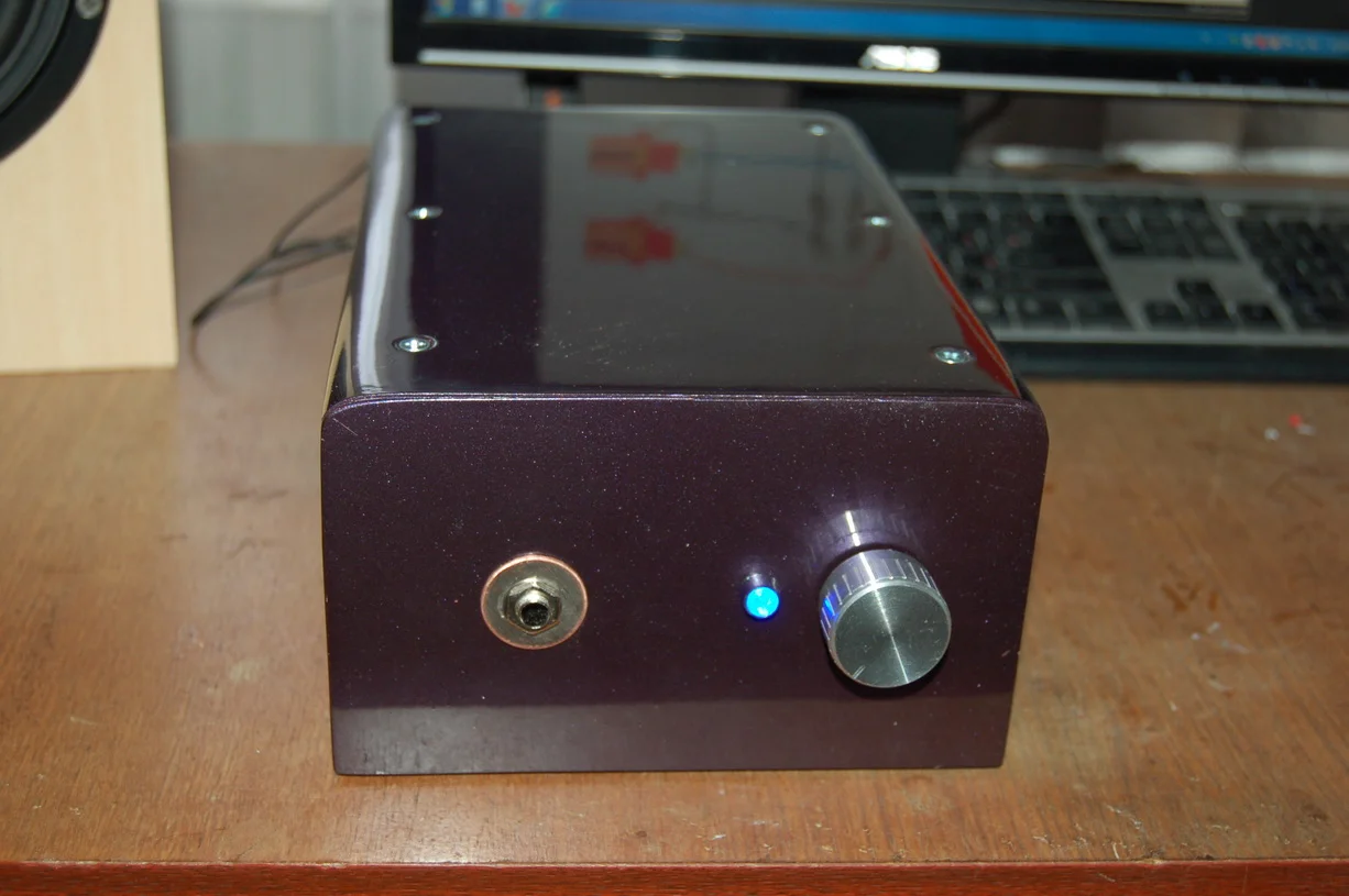

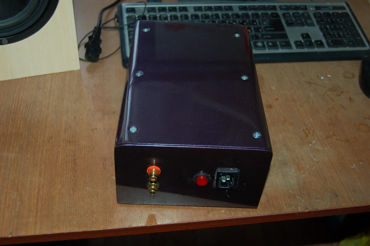

Дальше у меня все по накатанной, шпатлевка, обработка грунтовка, нанесение металлика и лака. Цвет решил взять необычный - сиреневый, супруге такой понравился). После покраски собрал все в корпус , кнопка включения находится на задней панели, спереди только индикатор питания и регулятор громкости. Сам усилитель прост в изготовлении и имеет хорошее звучание, любой способен его повторить.

Зачётный корпус получился :)
А где уголки брал, мне в строительных сказали что таких нету...

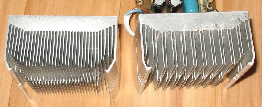

Те же ошибки.
http://www.tehnari.ru/f194/t81035/
Причем в твоем случае ситуация еще хуже, так как усилитель работает в классе А.
Радиатор от процессора сам себя не продует. Он должен работать совместно с вентилятором.
Те же ошибки.
Так он вообще не нагревается, блок питания выдает 13,5В , я отрегулировал до 13В питание усилителя. Несколько часов на максимальной громкости гонял с наушниками , нагревается лишь радиатор усилителя и то не очень сильно, потому даже не стал с принудительным охлаждением голову ломать , хотя оставил место в днище корпуса для врезки вентилятора рядом с трансом.
Звучание устраивает вполне. Единственное заметил, если регулятор громкости в среднем положении и не включать музыку в наушниках можно услышать чуть-чуть заметный фон, но если регулятор вывернуть на максимум или убавить громкость - фон исчезает... То ли в регуляторе дело , то ли еще в чем то , не критично конечно но странно. Попробую собрать какой нибудь еще усилитель для наушников, по-сравнивать для объективности оценки)
Кстати кто нибудь может ответить на вопрос. Есть смысл вместо 1 конденсатора на 10 000 мкф поставить несколько, но меньшей емкости?
А как же экранированный провод на вход?
Это само собой ) На выход и на вход поставил микрофонные. Меня просто смущает почему именно на середине громкости , а при изменении в любое положении этот малозаметный фон пропадает

У меня тоже явление наблюдается. Переменный резистор установлен между нутом и эквалайзером, после эквалайзера сигнальный провод идёт на два усилителя.
Так вот при среднем положении регулятора громкости тоже есть шум просачивающийся с компа) довольно отчётливо слышимый)
А мне работа понравилась. Немного конечно не ровно сделаны закругления фронтальной панели (или мне так показалось) но в целом весьма не плохо!!!
переменник такой.

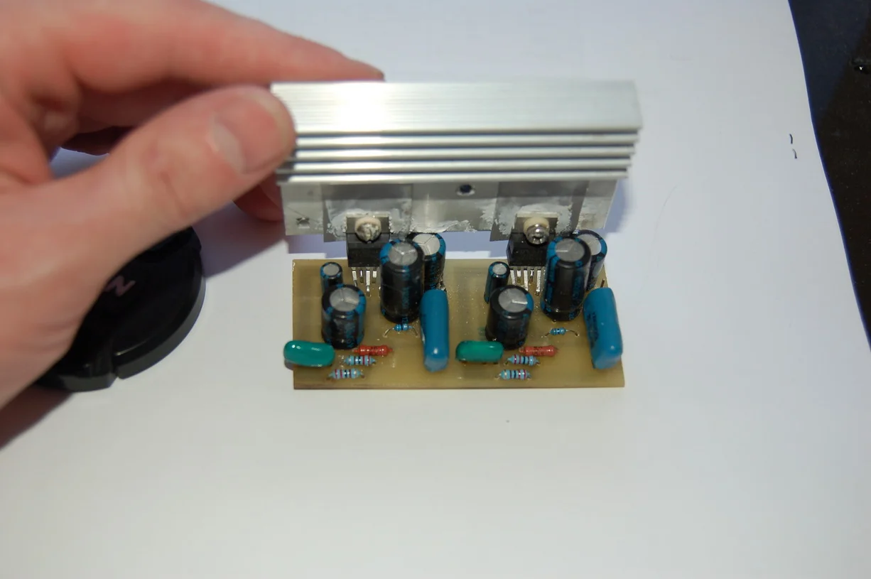

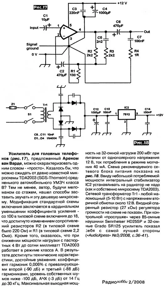

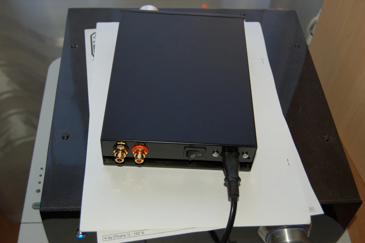

У меня валялся спаянный усилитель на TDA2003 схему нашел где то тут же) Решил облагородить его в корпус от CD привода. Все операции- шпатлевка, грунтовка , покраска. Хотел еще светодиодик на переднюю панельку вынести, не нашел под рукой гнезда для него, позже сделаю. При желании усилитель можно вставить в системник и подвести питание и сигнал .
ну вот, меня опередили(((
тоже собрал по этой схеме и уже даже разпотрошил DVD привод...
Но у меня цель - установка девайса в корпус компьютера и запитка от штатного компового БП. Как доделаю - обязательно выложу фото. Только вот со временем совсем беда (((
я это реализовывал еще в прошлом (или позапрошлом) году, правда то было 4 канала ус :) и, уж раз пошла такая песня, изложу чуть по функциональнее, у меня кроме громкости и питания на морде была индикация входного, и стояли кнопки управления плеером (через LPT) :) Да, еще не помешает впендюрить на фильтр ёмкостей тысяч 20мкФ (а вообще чем больше тем лучше).
К чему такая большая емкость для питания усилителя для наушников?)
У меня стоят 2 конденсатора по 4700 мкф, питание через LM317
Не стоит от компа запитывать, я пробовал- очень фон сильный в наушниках. Может конечно можно как то отфильтровать, но мне кажется лучше отдельное питание от трансформатора сделать)
