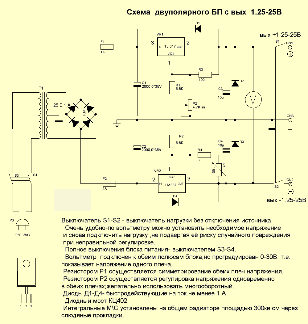

Помогите пожалуйста со стабилизированным двухполярным питанием усилителя. Нашел вот такую схему, но поскольку печатки нет попробовал сам нарисовать. Не уверен что нарисовал все правильно, особенно резисторы переменные Р1 и Р2, взгляните если не сложно)

Да мне с стабилизаторами 7815 и 7915 как то не везет , большой разброс напряжения между ними. Может взглянешь на печатку , тебе ведь профессиональным взглядом наверное минутное дело оценить)

Андрей, вспоминая твою схему стабилизатора для ФНЧ там ведь ток 100мА , его разве хватит для питания усилителя наушников на ОУ ?

По какой схеме собран усилок для наушников (или это для другого усилителя?) и какое напряжение выдает трансформатор?

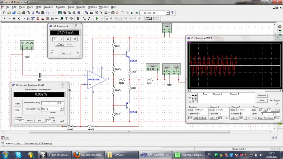

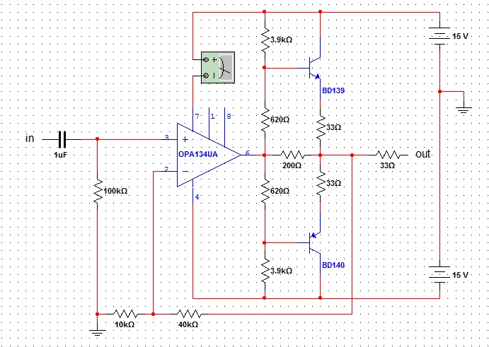

Я пока пробую собирать разные усилители из доступных в моем городе компонентов и не очень навороченные по схемотехнике. Вот и хочется собрать новый какой нибудь усилитель для наушников на OPA2134

Мне никогда не нравились интегральные стабилизаторы. Для такого двухполярного стабилизатора достаточно всего 4 транзистора, компенсационная схема, защита от короткого и все ... :)

Я сейчас на работе. Вечером прогоню твою схему в Мультисиме посмотрю что она потребляет, думаю мой стабилизатор потянет. Ток в 100 мА обозначен там относительно условно, можно и 200-500 мА выжать, но нужно знать какое напряжение выдает трансформатор.
Трансформатор ТОР переменка 2х15В мощность порядка 30Вт и есть еще маленький ТОР переменка 2х10В мощность 10-12 Ватт
Схему и печатку на OPA2134 с вегалаба стащил, но тема по ней была не развита.
В таком случае, я бы посоветовал вначале сделать на "ТОР переменка 2х10В мощность 10-12 Ватт" без всякого стабилизатора. Транс, диодный мост, по конденсатору 2200-4700 мкФ в плечо. Усилители с двухполярным питанием отлично работают без стабилизации питающего напряжения.

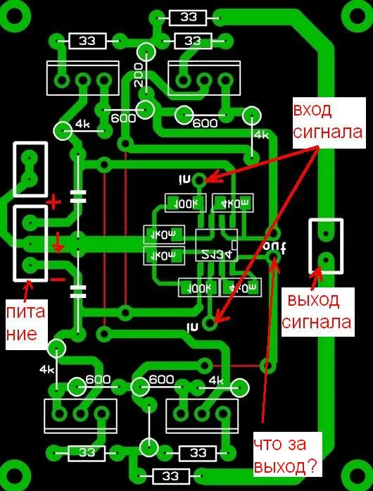

Попробую сделать без стабилизации сначала . Кстати кто нибудь посмотрите на печатке, правильно ли выходы пометил я , что за выход остался у меня лишний и нужно ли зеркалить для ЛУТа ?

Почему то плюс питания идёт на 8ю ногу?

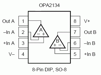

Да это то я понял, только по схеме (и даташиту) плюс питания на 7й ноге, а на печатке на 8й!
Вот с даташита

Аааа... это я ступил... на схеме #55 134я, а у неё на 7й, а на плате 234я, у неё на 8й... всё верно
