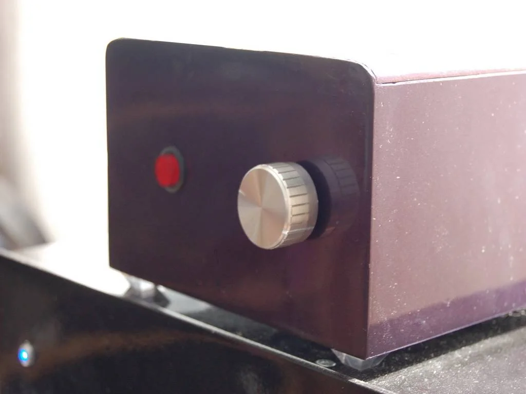

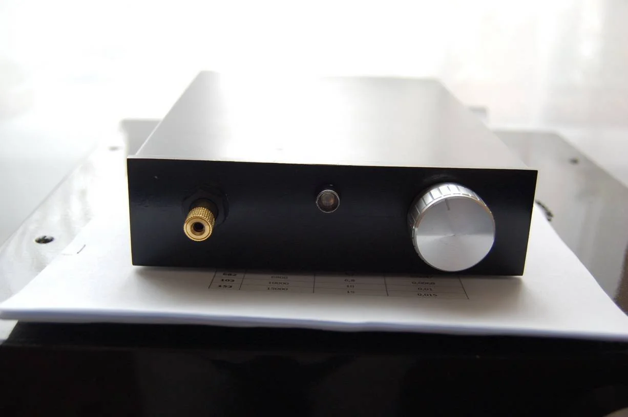

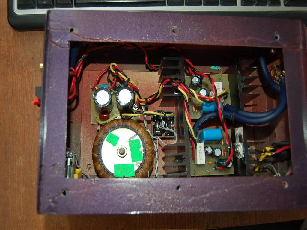

Переделал Militano тоже в корпус от CD-привода , такой же как и для TDA2003 , а то я слегка погорячился сделав для него такой большой.
Ну а из корпуса от Militano сделал усилитель для друга на двух TDA2050(ИТУН) , питание 15В двухполярное , конденсаторы по 10000мкф 25В в плечо. Сейчас доделываю установку защиту АС и врезаю в дно корпуса небольшой вентилятор для продувки воздуха их корпуса, хотя радиаторы и так почти не грееются, но пусть будет.
Звучание у TDA2050 достойное, послушал пару часов музыку - доволен tehnoyxi

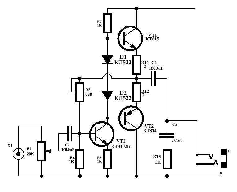

Прошу помочь знающих людей. Попалась на глаза схема усилителя для наушников, пишут что вроде как качественное "ламповое" звучание у этого усилителя. Но поскольку проект был коммерческий 4 года назад, ничего кроме схемы одного канала нет. Скажите стоит ли собирать или уже присутствуют видимые опытным глазом недостатки у него?
    11.6 KB · Просмотры: 405
Вот у этого? Этого учебного пособия из книги Борисова? Кто пишет?
Я скинул в личку сообщение с ссылкой на аудиофорум.
Вот одна из цитат "На рисунке приведена упрощенная схема транзисторного КИТа, одного канала, без БП, схема простая, но очень эффективная. Транзисторы работаю в режиме АВ, без искажений "ступенька" . Схема и конструкция позволяет проводить различные upgrade как схемотехнически, так изменением типом элементов ,например установкой германиевых транзисторов"
Сходил. Тема с целью продать какашку тем, кто "ноль" в схемотехнике.
Спасибо. А то я несколько дней смотрю на него)
