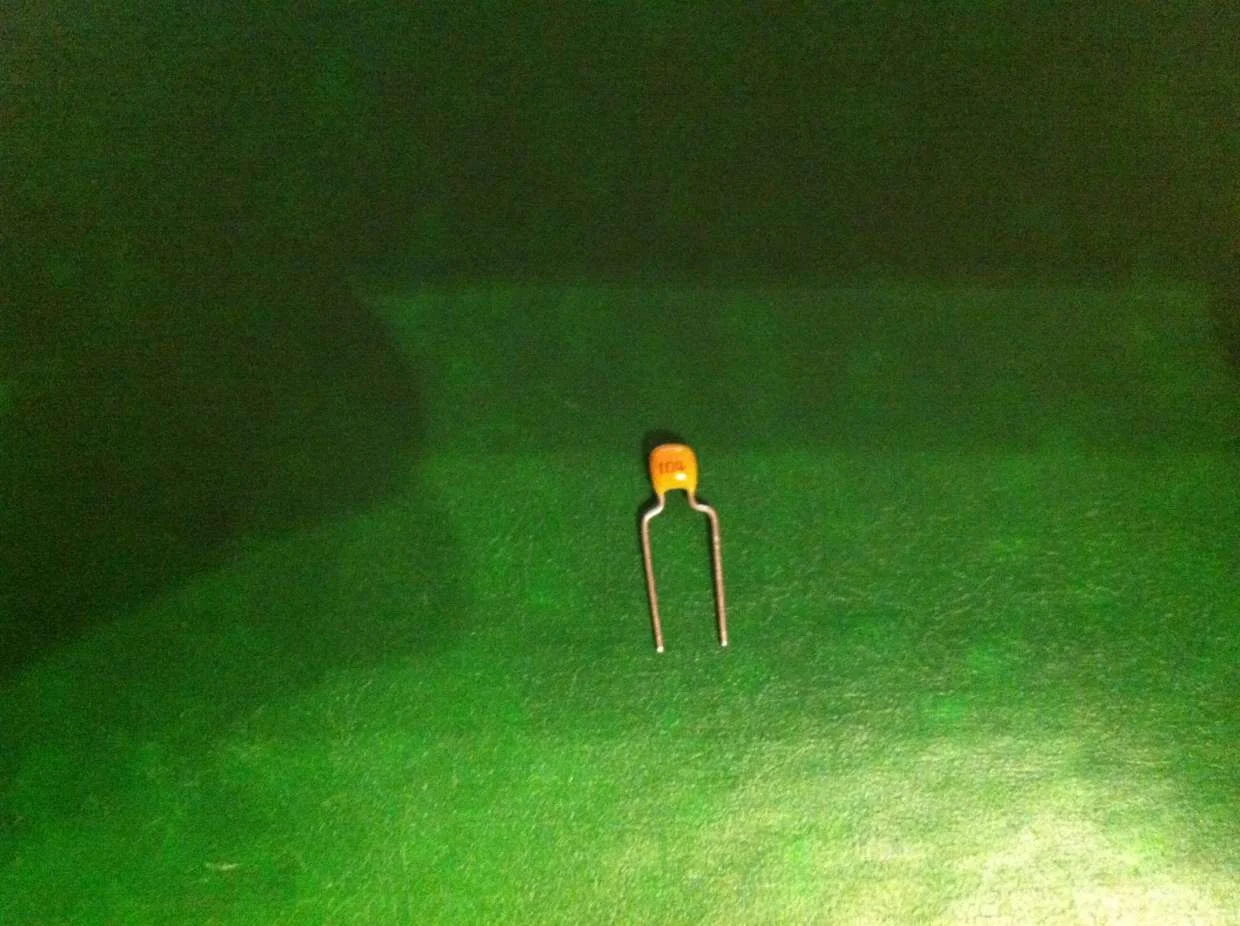

Ладно, но тогда как вы их на глаз определили? Вот еще один, я их на плату выпрямителя покупал, продавец сказал что они керамические из-за схожести "вида" я решил что в наборе керамика.
Вот керамика,найдите отличия.

Простите за назойливость, но как вы определили пленку? Марка припоя тоже значит имеет значение, тогда подскажите... хотя сейчас погуглю! Хех спирта дофига, чистого, ядреного.
Блин в гугл забиваю керамический конденсатор и выдает как раз с желтыми шляпами.
Особливово значения нет,но одним легче,а другим труднее,есть припои в состав которых уже входит канифоль,как вот допустим ПОС-61,им естественно легче,чем чистым.
У меня как раз такой припой с канифолью!
Керамические бывают разных видов, и прямоугольные, как на рисунке (К10-23), и круглые, каплевидные, как на этой картинке (К10-17б), и дисковые (К10-19)...
Там написано было 104,это пленка.Да не путайте вы парня пожалуйста.Он сам запутается.
