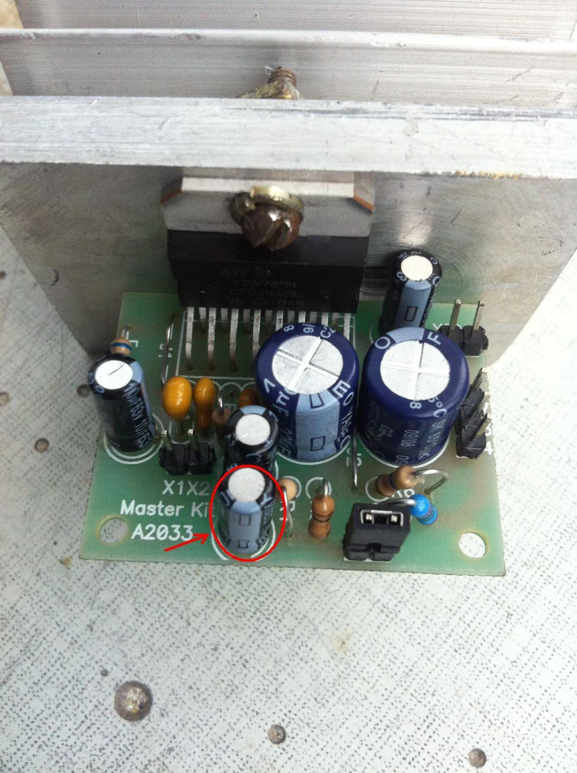

хотя тут заметил такую штуку. У меня на плате выход х5-это плюс, я подсоединяю к этому выходу плюс мультиметра, соответственно минус на х6, мультик показывает отрицательное значение. То есть нарушена полярность, хотя согласно схеме х5-это плюс. Выходит ошибка! Может еще есть подобный изьян?!
Может присутствовать, но в мВТо есть на выходе вообще напряжения не должно быть ?
Скорей всего попробуй купи новую и замени. И не замыкай выход. Перекоса по питанию нет? И ещё у меня был такой косяк подключил БП проверил напряжение в норме и тут же давай подключать печатку тда7294, а кондёры не разряжены так как подключил сначала плюс потом минус потом землю получился перекос по питанию и микра ушлаТем более я выходы замыкаю а там искра проскакивает.
Согласно схемы-правильно. Сверху должен быть плюс с низу минус.Электролит неправильно впаян
Возможно произошел перекос такой, т.к джампер в штекер разболтанно входил-не родной.Скорей всего попробуй купи новую и замени. И не замыкай выход. Перекоса по питанию нет? И ещё у меня был такой косяк подключил БП проверил напряжение в норме и тут же давай подключать печатку тда7294, а кондёры не разряжены так как подключил сначала плюс потом минус потом землю получился перекос по питанию и микра ушла
Что за схема? Взглянуть можноСогласно схемы-правильно. Сверху должен быть плюс с низу минус. Цитата:
