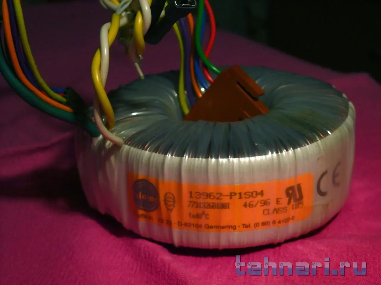

Купил вот такой транс. Как понимаю соединив оранжевый и синий провода получу среднюю точку? Померил выходное напряжение на обмотках и получил вместо заявленных 0-18в-26,6в на выходе 0-19,5-29,2. Если колонки у меня будут 4ома, то 19,5в в самый раз, но если будут на 8ом как я и планировал, то 29,2в много будет? Сматывать витки совсем не хочется, транс заводской и красивый. Что можно будет сделать? После выпрямителя добавить резисторы?

резисторами не получится, мощность большая.
под нагрузкой напряжение просядет, скорее всего, до заявленого, ну и на выходе получится +- 36 вольт.
для понижения можно не отматывать, а домотать нужные обмотки и включить в противофазе..
Да раздербанить и отмотать, делов то на час, с двумя перекурами...
Не дербань, замерь другим прибором.
Судя по трансу он Германский, не могут они так ошибиться...
Дык понятно дело не в ошибке Германцев, а в том , что надо мерять и напругу в сети.
И в конце-то концов, нужное напряжение можно и застабилизировать.

Собирай MF1 на TDA7294. Ничего отматывать не придется от транса. Да и разводка более кошерная чем у Валеры
я уже сделал платы каналов и все смонтировал. чем бы его нагрузить, чтобы померить под нагрузкой напряжение?
Приветы, домотал сегодня вспомогательную обмотку.
Промерять только послезавтра смогу...
Испытал свои платы на 4х омной нагрузке, заиграли оба канала безо всяких помех. Начну делать теперь корпус.
