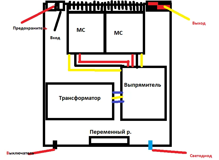

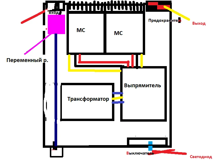

Экранированные провода только на вход. Входные провода должны проходить максимально далеко от трансформатора питания и насколько можно дальше от проводов выхода на динамик.
По фону. Отпаяй входные провода от платы. Фона быть практически не должно.

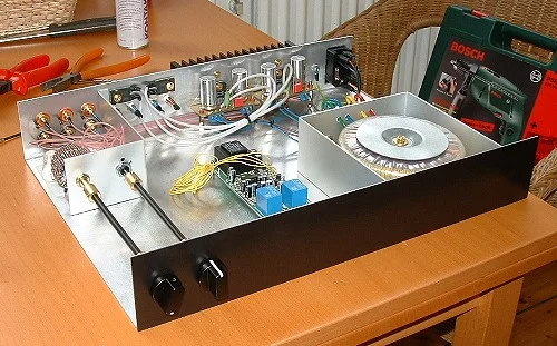

А можно усилитель от трансформатора отгородить металлической пластиной на которую подать землю, это же будет экран?

Когда джек 3.5 не подключен, очень сильный фон, когда подключен почти ничего нет. Провода не экранированные.
Подскажите, экранированные ставить только на вход?
Какой разъём на вход можно поставить?
