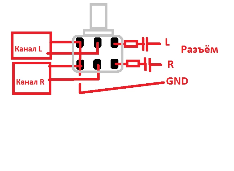

Не могу разобраться с маркировкой переменных резисторов..
33КМА2
10КМА2
33КМВ5
БО125М10М
Эти резисторы нужно шунтировать конденсаторами чтоли?
Нет! На входе микросхемы всяко стоит конденсатор, усилитель переменного тока. С этого конденсатора на движок регулятора (центральный вывод). Один из двух крайних выводов регулятора на общий (массу). На второй крайний вывод регулятора, тот самый резистор номиналом в два раза больше регулятора. Со свободного конца этого резистора на конденсатор таким же номиналом, как на входе микросхемы. А уже свободный конец конденсатора на входной разъем. Попробуй это все нарисовать, не ленись ... :)
Вот так?
А GND с входного разъёма брать и потом на плату?
А точнее, наверное вот так?
Да так ... :)
P.S. Но на микросхему еще один конденсатор ... :)

Это уже на два канала :)
Спасибо за помощь!
Спасибо :)
