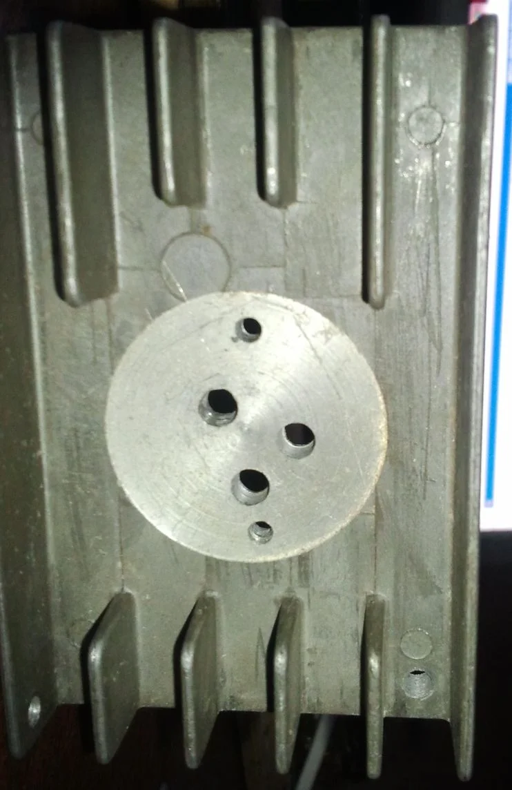

Подскажите, если радиатор поставить горизонтально, он будет работать?
будет но намного хуже чем с вертикальным расположением рёбер,прийдётся ставить дополнительно вентилятор,хотя если например площадь такого радиатора скажем 2000см2 ,а усилитель собран на тда2050 то его хватит и так(исключение процессорные радиаторы,они малоэффективны без принудительной вентиляции)
![20130116_165626[1].webp 20130116_165626[1].webp](https://tehnari.ru/data/attachments/81/81455-da12bf3d868272727c69b69f1754aa86.jpg?hash=6dnNHvMxjh)
![20130116_165644[1].webp 20130116_165644[1].webp](https://tehnari.ru/data/attachments/81/81460-967df168d614978a30f3b5fc9b06c542.jpg?hash=PjkeESXNix)
![20130116_165610[1].webp 20130116_165610[1].webp](https://tehnari.ru/data/attachments/81/81464-11eee1d22d143e874c71f89aa6e31c76.jpg?hash=SnF2yoTt9S)
Нет, любые радиаторы лучше ставить ребрами вертикально, теплый воздух поднимается с низу в верх, а горизонтально он будет задерживаться в ребрах, скорость теплообмена уменьшается ...Получается лучше ставить горизонтально...
Учитывая что мощность усилителя всего 7 Вт, ставь как хочешь.

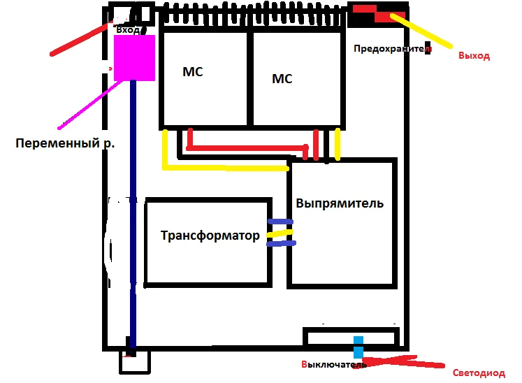

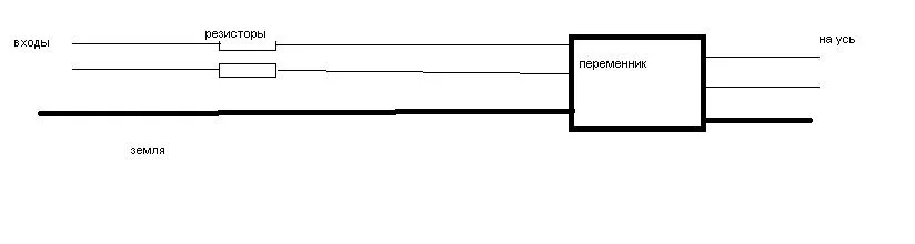

Регулятор громкости есть ? ...Кстати, вы говорили, что нужно ставить резистор на переменник кажется или куда?
Регулятор громкости есть ? ...![]()
Выходную мощность ограничиваем дополнительным резистором перед регулятором громкости.
Правильно Андрей говорит последовательный резистор перед регулятором громкости, в Вашем случае в 2 раза больше номиналом, чем регулятор ...![]()
На вывод переменника который идет на разъем ...ну вот на провод идущий от разьема...ставишь ограничительный резистор...
