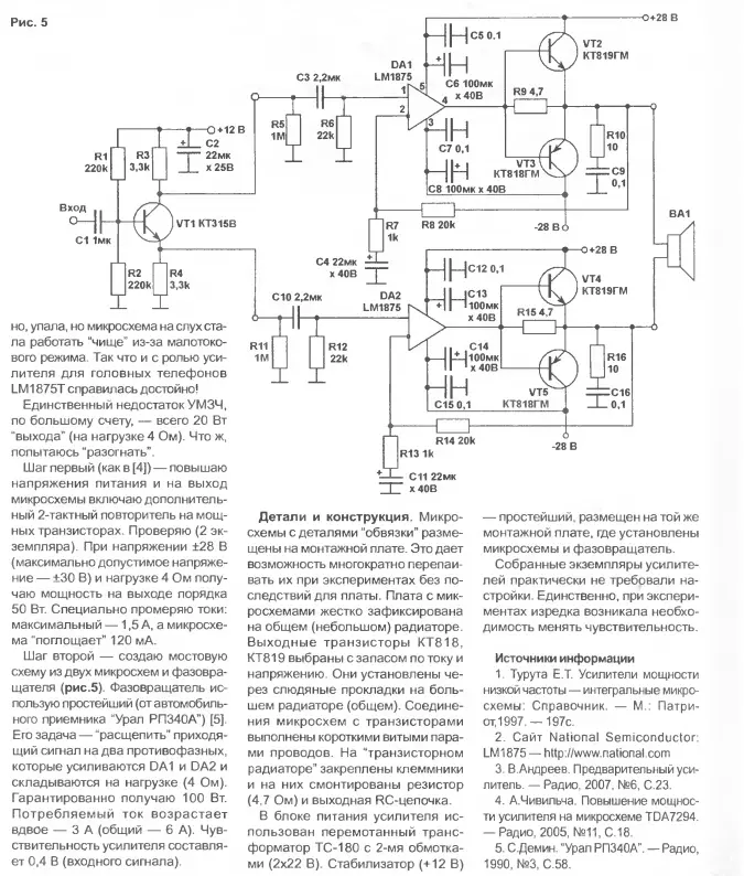

что скажите про такой вариант (1875 менять буду на 2030А !!!)
    79.6 KB · Просмотры: 1,260
Вань, это по моему очередная копия на совке с импорта, на импорте данный (схожий) вариант развивает 200Вт :)
только при удачном стечении обстоятельств и на нагрузке 2Ом, иначе просто напряжения питания не хватит, да и такой режим работы не совсем устойчивый,лучше поставить 1шт тда7293 и не морочить голову, чем возиться с усиленым мостом на тда или лм, мало того,что искажения возрастут в 4 раза, так ещё и ступенька с двух сторон, в общем усилитель совсем *не айс*:tehnari_ru_509:

на импорте- спасибо... Но: средняя точка- виртуальная (я бы поставил два моста). На "звуковую минусовую" микросхему идет просто земля (а в подыдущей схеме идет только нижняя полуволна синусоиды). Да и 2030а поднакопилось...
