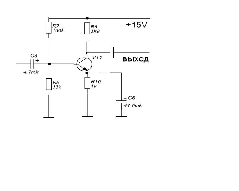

Насчёт простейшего будет КТ315, в коллекторе 1К, в эмитере 100 Ом и ему в параллель электролит на 100мкФ, с коллектора на эмитер 200к, сигнал через конденсатор на базу.

Доброе утро! Я говорил в начале темы что только учусь всему этому делу. В общем я вас понял насчёт предусилителя, но если можно дайте схемку. Ещё вопрос, я могу сейчас измерить чем нибудь мощность выходного сигнала моего усилителя и мощность выходного сигнала источника звука?
Если у меня стерео нужно делать две таких штуки или как? Питание можно давать на предусилитель и усилитель с одного транса?
Можно замкнуть левый канал с правым,и подключить пред.А сколько вольт постоянки идет на унч?
Ещё такой вопрос, сейчас при работающем на полную мощность я меряю напряжение на входе и получаю всего 11 вольт, может добавить витков вторички на трансформаторе чтобы сильнее "бомбило"?
Не надо,просто при нагрузки напряжение проседает.
Тогда собирай два преда.
Это не проблема, они простые. Можно ли будет запитать это всё ( получается три модуля) от одного трансформатора? И вообще есть смысл, уровень сигнала поднимется существенно?
Так например.
Схема в посте №707 и №715, какую брать, и что насчёт питания? Сильно это поднимет сигнал?
Схему бери любую,а пред лучше запитать от другого трансформатора.Мощность не так сильно , но ощутимо поднимется.
У меня нет другого, что если всё таки с одного?
Ещё вопрос, транзистор жёлтого цвета с буквой Г слева и цифры 8903, это он или нет?
Ещё вопрос, регулятор громкости ставится перед пред усилителем или после?
Скажите, если делать по этой схеме, можно ли общий провод входа не заводить на предусилитель а пустить его сразу с регулятора громкости на основной усилитель?
