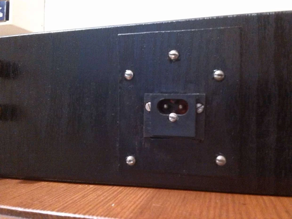

Всем Привет! Сделал разъем под 220 вольт. С передней Панелью скоро Определюсь...
