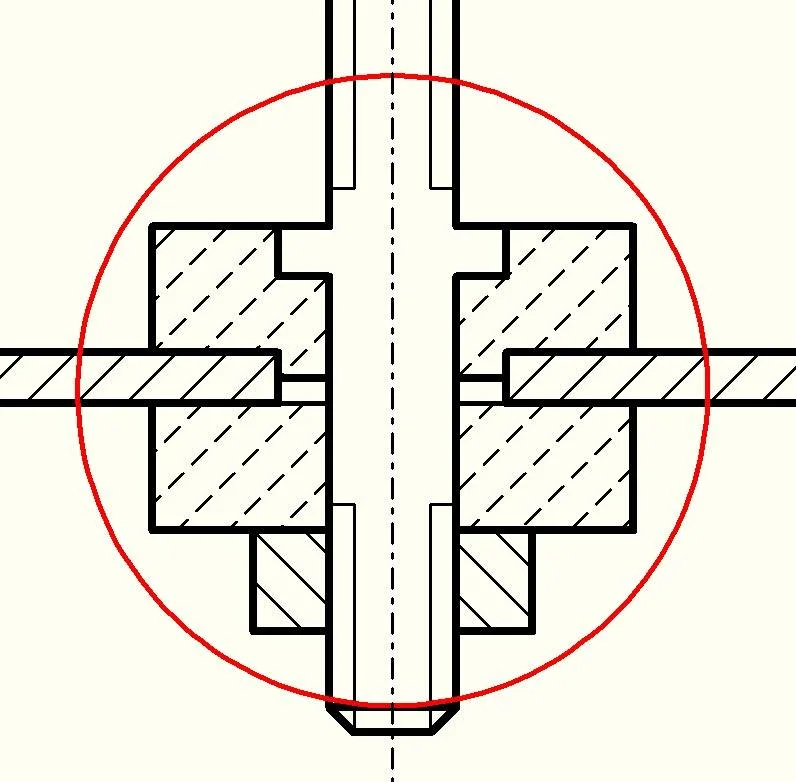

АлисАман, установите выходные разъёмы так, чтобы они не имели контакта с корпусом (смотрите рисунок). Про пропилы я Вам уже напоминал.

Я пока ещё ничего не подключал. Подключать буду-изолирую. :)

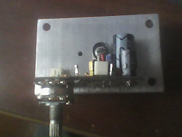

И так ! Дорогие учителя , хочу вам представить части моего будущего творения ! Колонка простая с усилителем на TDA2030AL , динамик 8 омный, корпус готовый, все отлично,осталось собрать и просврлить отверстие под вход питания! внутри расположу трансформатор и выпрямительный мост для усилка

Не, ну это уже совсем! Создай ты свою тему в разделе Наши самоделки и представляй там! tehno014:tehnari_ru_184:
