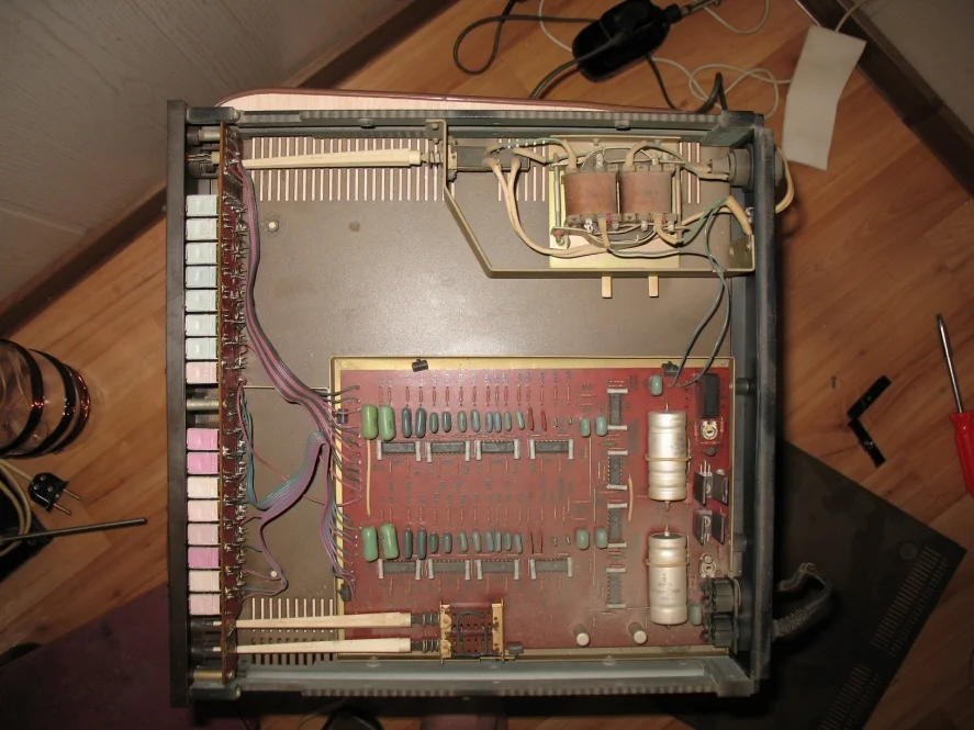

Вот фото эквалайзера купленного мной где-то в середине 80-х
Там есть всё, что вы перечислили, за исключением фильтра. Надеюсь вы не будете спорить, что фильтр туда вставить не возможно?
Еще какие-то претензии есть?
Azziop, Ваши замечания неуместны, тк у ТС готовый корпус с элементами коммутации изготовленными промышленно и переделке не подлежат. Те 3-pin разъёмы с встроенным фильтром не подходят для данной задачи по ряду причин.
А представленное вами фото трехпинового разъема подходит? Ну крутяк!!!

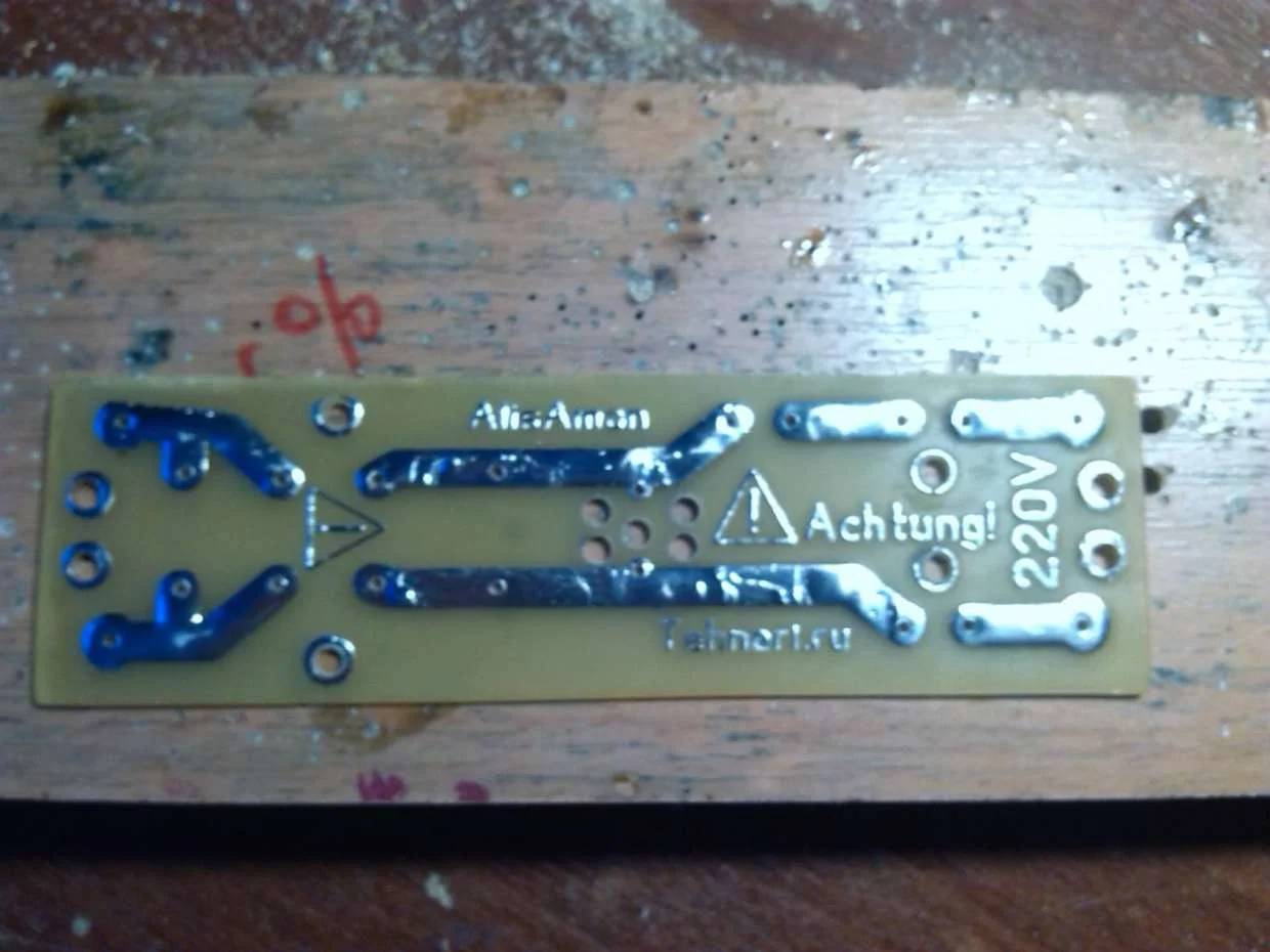

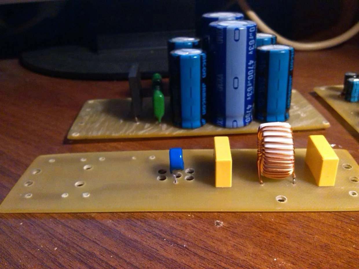

Всем привет! Собрал фильтр. Фото позже.
Фильтр .....
    75.2 KB · Просмотры: 232
    91.6 KB · Просмотры: 196

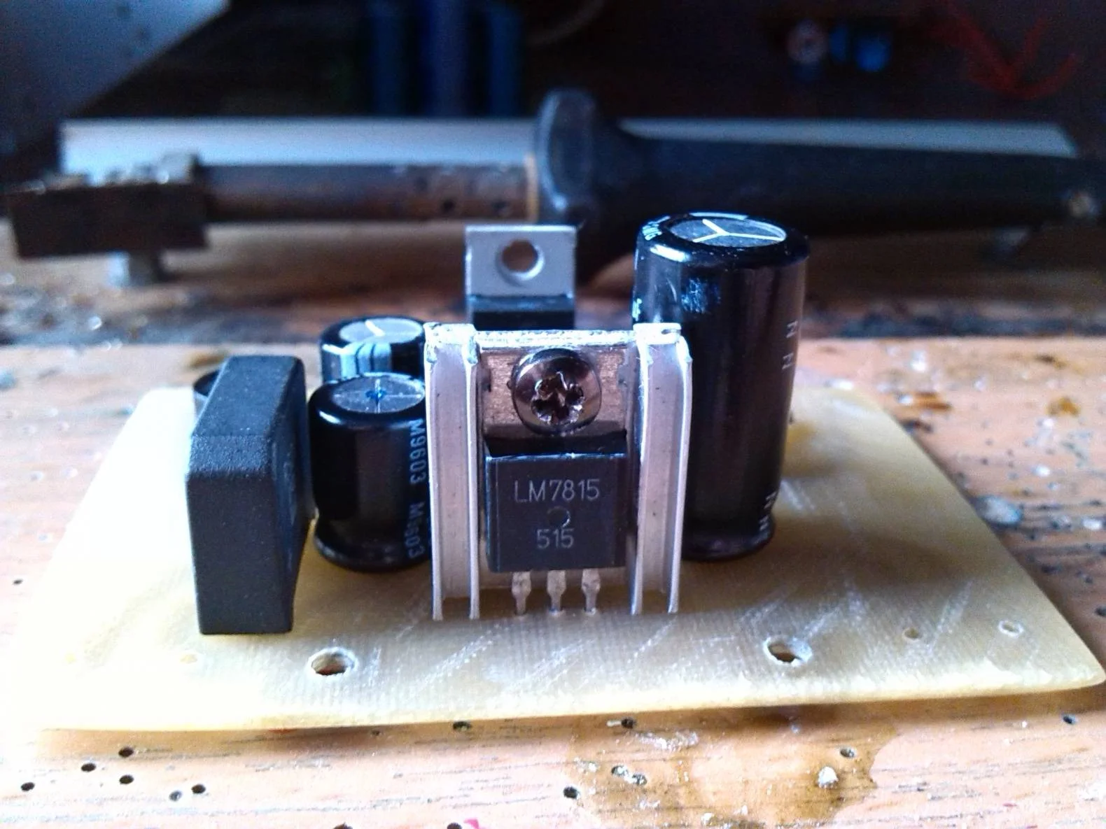

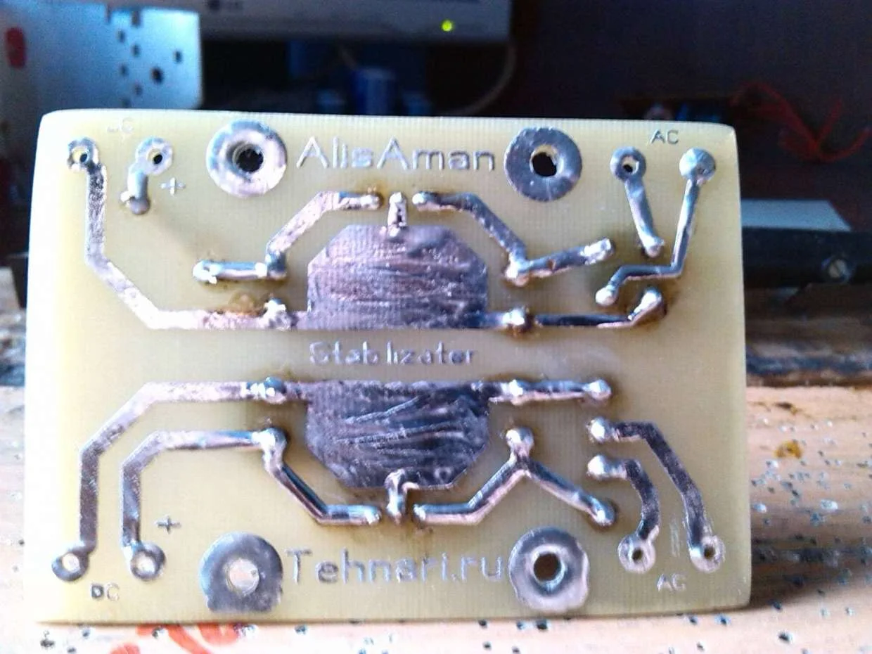

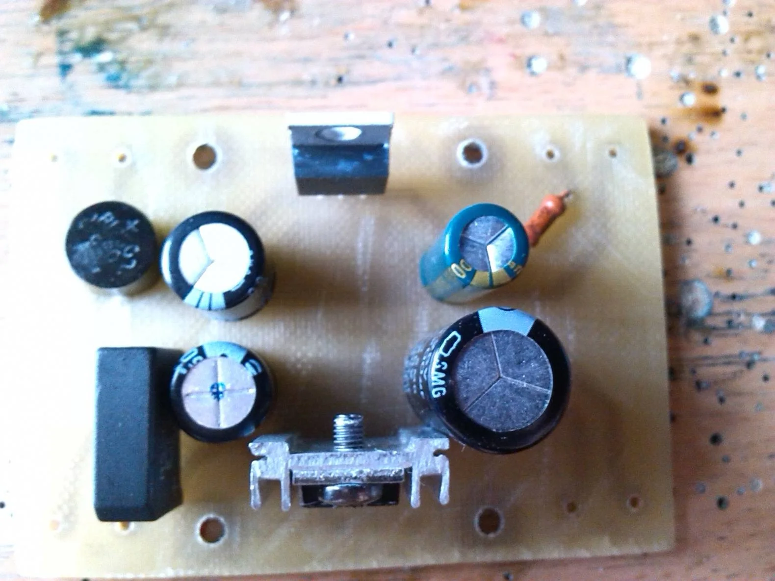

Собранный стабилизатор.
OFF. Купил телефон. Фоткал на него. HUAWEI Ascend G330.
Камера местами не плохо фоткает. Но стоит чуть пошевельнуться уже совсем кал снимает:(
    103.3 KB · Просмотры: 273
    145 KB · Просмотры: 246
    135.5 KB · Просмотры: 208

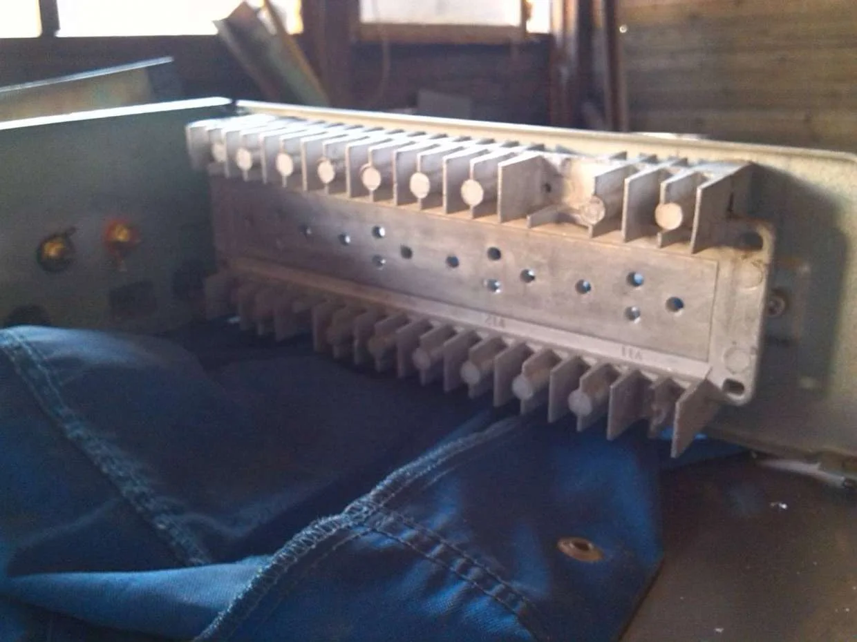

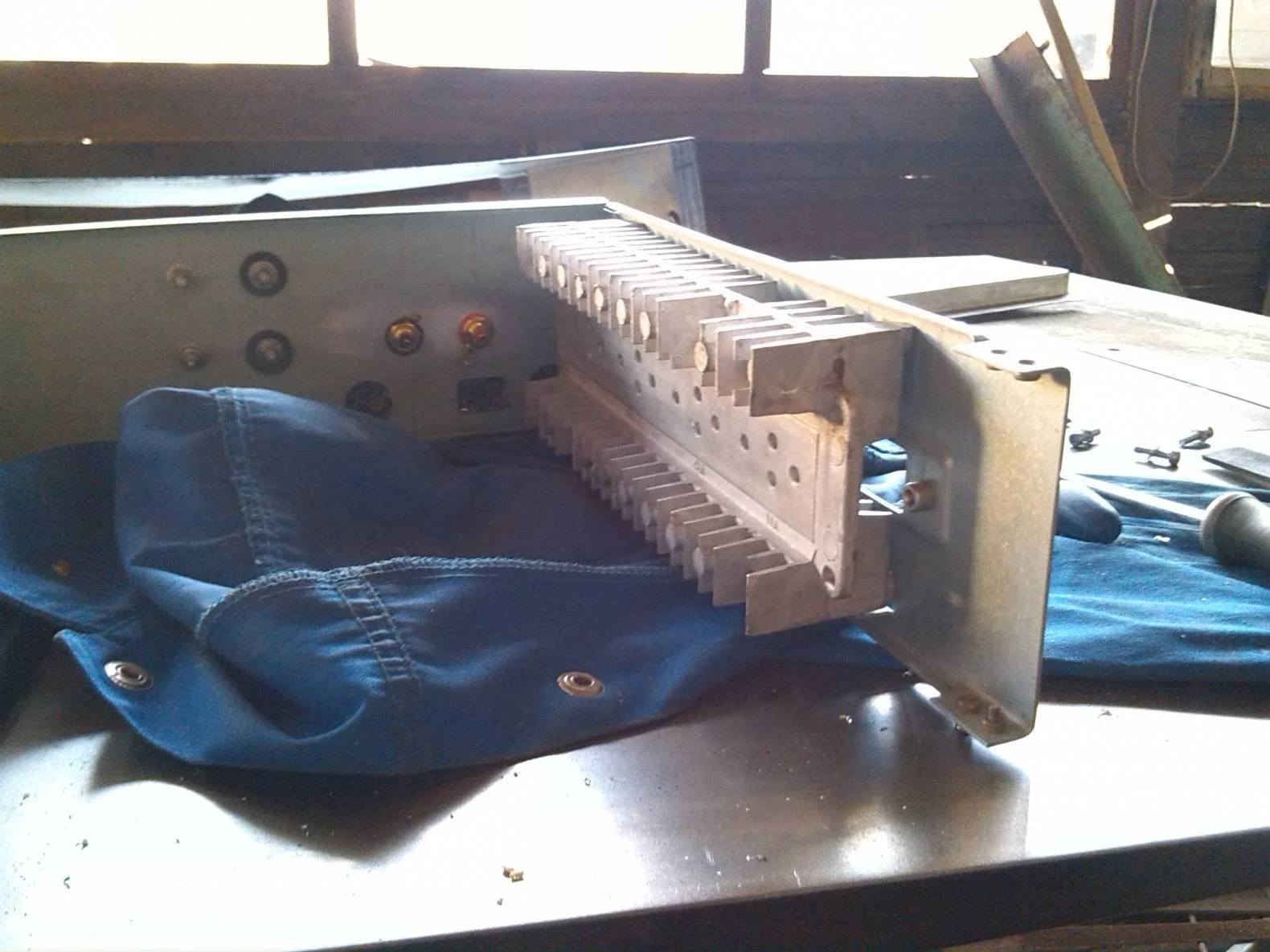

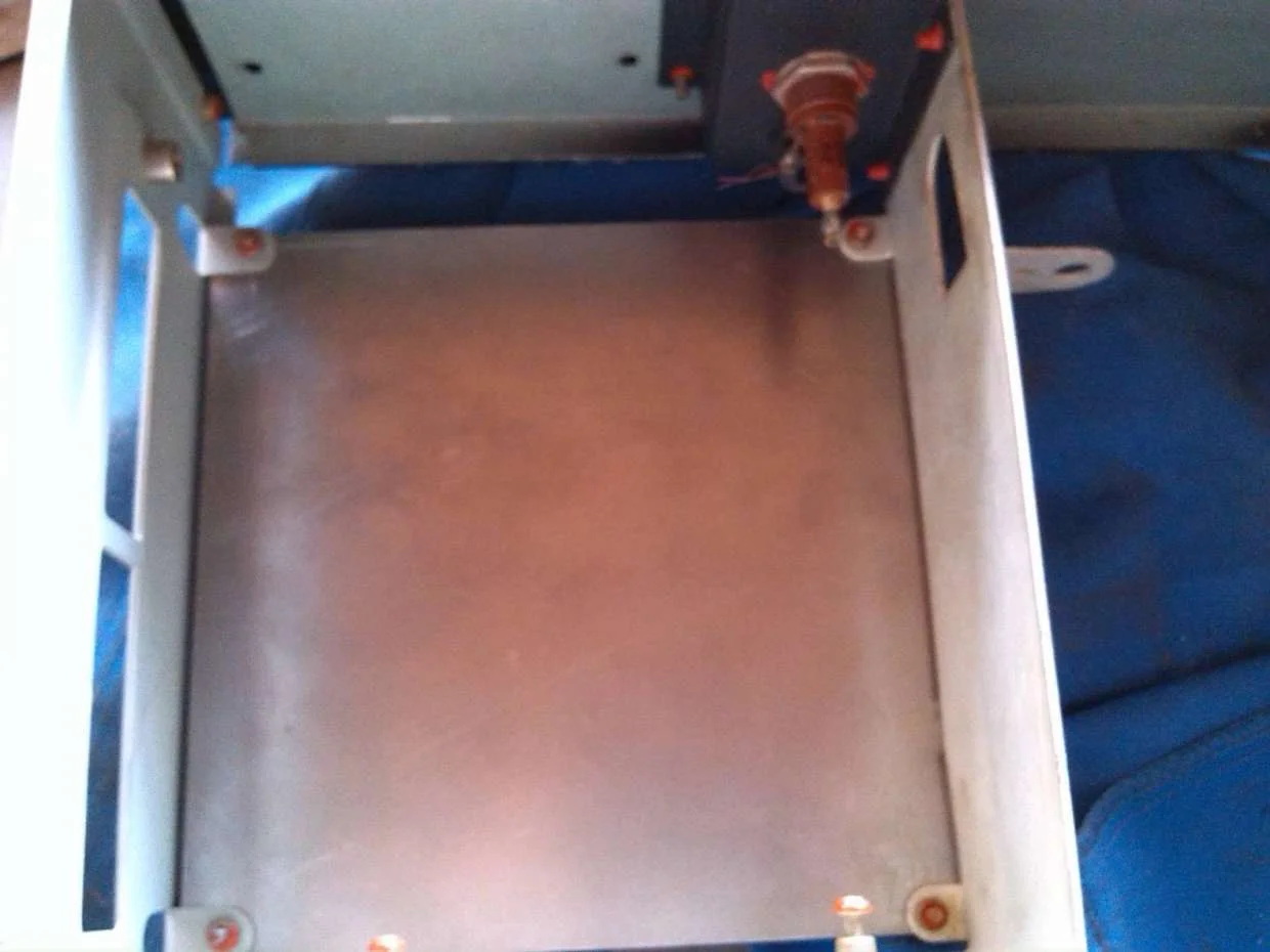

Сделал днище для трансформатора.
А также прикрутил радиатор.
    59.9 KB · Просмотры: 139
    91.6 KB · Просмотры: 106
    141.8 KB · Просмотры: 148
    68.2 KB · Просмотры: 248
