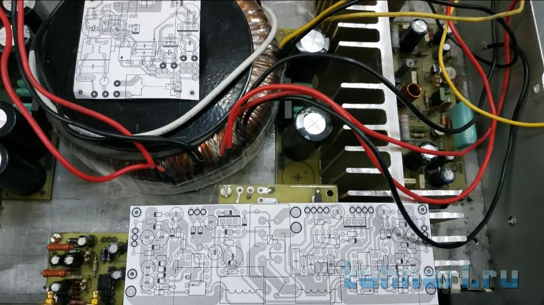

Начну с предыстории. Как то прикупил за-недорого S-70, с очень неплохим внешним видом, и с плачевным состоянием внутреннего содержимого (о них уже писал где-то здесь). На обоих были сгоревшие силовые трансформаторы, на одном не было модуля УНЧ-50-8, один НЧ динамик был в плачевном состоянии, со сломанным пьезоэлементом в датчике ЭМОС. Озадачился их реставрацией. Намотал новые трансформаторы, вытравил плату для УНЧ-50-8, заменил все подозрительные электролиты. К слову сказать, плата сразу заработала, но на громкости выше средней появлялись потрескивания, и при дальнейшем увеличении громкости сгорали выходные транзисторы, видимо был подвозбуд, причину которого так и не нашел, поэтому временно забросил эту плату. Начал разбираться с ЭМОС. Нашел пару ГЗКУ-631Р, разобрал их на пьезоэлементы, попытался ставить их в датчик, но как только не мучился, не смог добиться нормальной работы ЭМОС, и понял что нужно от этой акустики избавляться. Самодельный УНЧ-50-8 расхотел доводить до ума, а туда решил поставить что-нибудь более предсказуемое в плане надёжности. В процессе поиска, в интернете нашёл рисунок печатной платы усилителя Зуева 84 года, на импорте, без схемы защиты, перевёл её в спринт-лайоут, немного уменьшил в размерах, вытравил и собрал один канал. Что интересно, запустилась вообще без проблем. Отбалансировал ОУ - на выходе меньше одного милливольта. Ток покоя держит железно. Однако в S-70 её ставить не стал, а собрал туда усилитель Брагина-1, причем сразу для обеих колонок. Колонки (вторая тоже с отключенным датчиком ЭМОС) благополучно отыграли на предпродажном прослушивании, и были успешно проданы. Причем будущему хозяину честно рассказал об их "модернизации" и проблеме с датчиком, открыл и показал конструкцию, и даже напечатал схему с рисунком печатной платы для возможного последующего ремонта. А плата усилителя Зуева так и осталась сиротливо лежать в одиночестве на полке...
Не так давно, перекладывая с полки на полку вещи в поисках чего-то, вновь наткнулся на неё. Задумавшись, решил облечь её, в стереоварианте, в приличный корпус. Собрал второй канал. Полностью намотал бублик для будущего усилителя. Подобрал самый большой корпус от спутникового реса. Напилил радиаторы, сделал их составными, увеличив площадь. Разместил в будущем корпусе. В задумке конструкция полного усилителя - с селектором входов, схемой защиты, предварительным усилителем, индикатором уровня, схемой включения кнопкой без фиксации, и возможно даже встроенным MP3 модулем. В данный момент собраны платы оконечных усилителей, плата защиты и включения питания кнопкой без фиксации, плата блока питания дежурного режима, и платы выпрямителей питания оконечных усилителей. Места в корпусе оказалось катастрофически мало, поэтому плату БПДР пришлось размещать вторым этажом. Ворклог не обещаю, потому что работа продвигается медленно, но постараюсь выкладывать всё что будет сделано. Пока всё выглядит как-то так... :)

Работа чувствуется. Входные гнезда от расстрелянного DVD под замену
Я бы не ставил этот эстетический конфуз. Впрочем твое дело

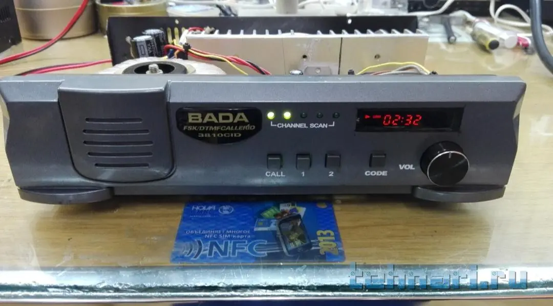

Если и буду ставить его, то только в виде платы. Органы управления и индикации будут выполнены в общем стиле усилителя. Вот фотки того, как был встроен подобный "конфуз" в корпус от базового блока радиотелефона, с использованием штатных органов управления. И индикатор уровня на AN6884 тоже, с использованием штатных светодиодов. Единственное, прорезал отверстие под индикатор, и вставил красное оргстекло.

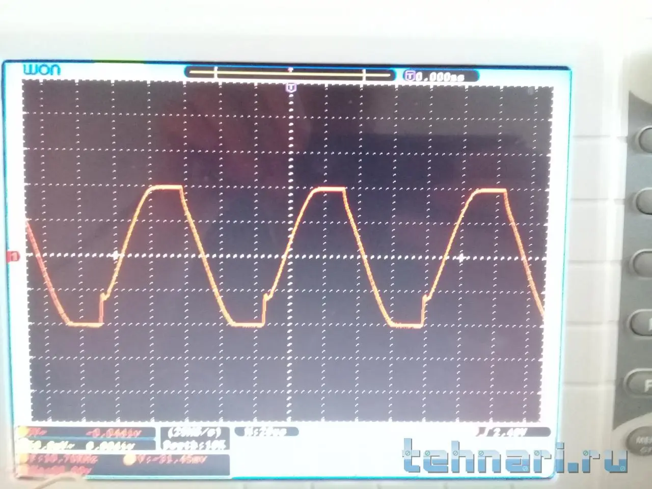

Здесь стоит больше уделить внимания ограничению, в оригинале оно крайне похабное, но это лечится. А с возбудом у этого усилителя проблем не возникало, миллер 47пФ вполне справляется.
А чем эта похабщина проявляется? И как можно это вылечить, Вадим?
Клип с запилами и генерацией. При добавлении двух диодов как на этой схеме (VD7 и VD9) клип гораздо улучшается, конечно не до идеала, но значительно лучше чем было.
Принципиально ли в качестве VD9 ставить BAV21, или можно обойтись 1N4148? И нужно ли ещё вносить какие-либо изменения в схему помимо установки этих диодов?
21 быстродействующий, от того и не стоит менять его на 4148.
Нет.
Кстати, посмотрел на плату, и мне таки очень не понравилось отсутствие шунтирующей керамики возле ОУ, если есть возможность, припаяйте снизу платы, прям с ножек питания на землю.
