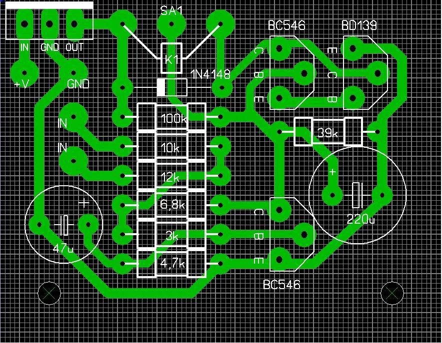

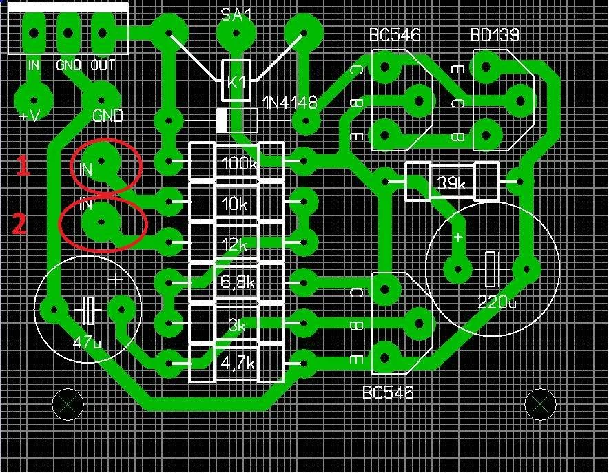

Проконсультируйте пожалуйста. Запитывал схему из 193 поста от выхода +15 и масса БП усилка .
При включенном реле дает просадку напряжения 5 вольт (До 10.5 в на клемме +15). При подключенном активном темброблоке (+-15в) при включении усилителя защита не включается и не подключает колонки. Может слаб трансформатор -60 ватт, или бп слаб по конденсаторам?

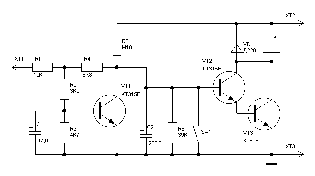

А как вы относитесь к этому:
    16.6 KB · Просмотры: 219
