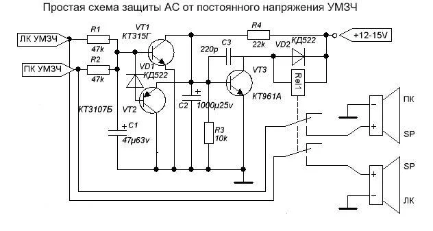

Не пойму, ребята, R1 и R2 - откуда эти провода берутся? Ведь из усилителя выходят 2 сигнальных провода на 2 канала, входят в реле и выходят из реле на колонки. Может подскажет кто?
Более правильный вариант такой http://www.tehnari.ru/f114/t88840/index16.html#post918759Не пойму, ребята, R1 и R2 - откуда эти провода берутся?
