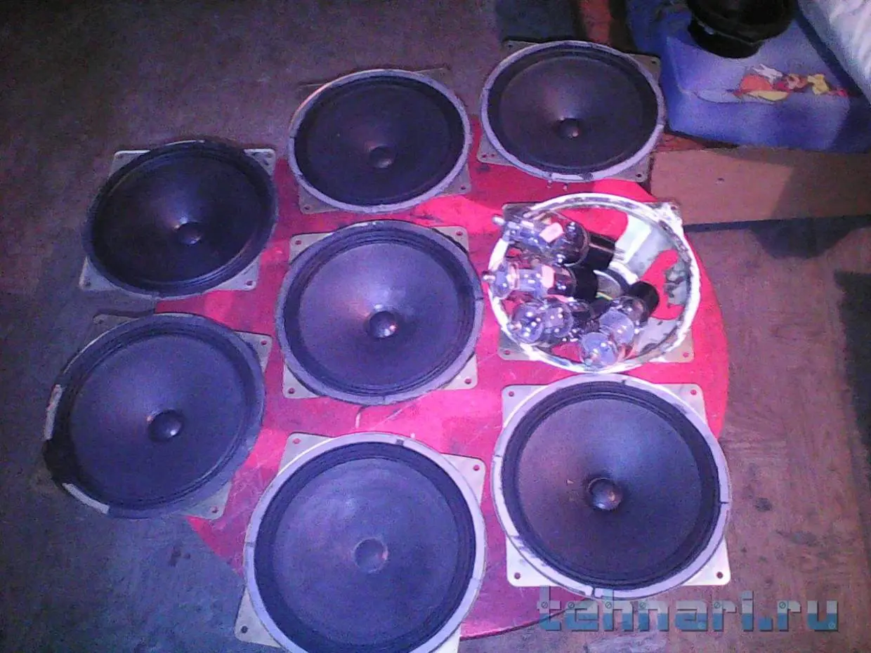

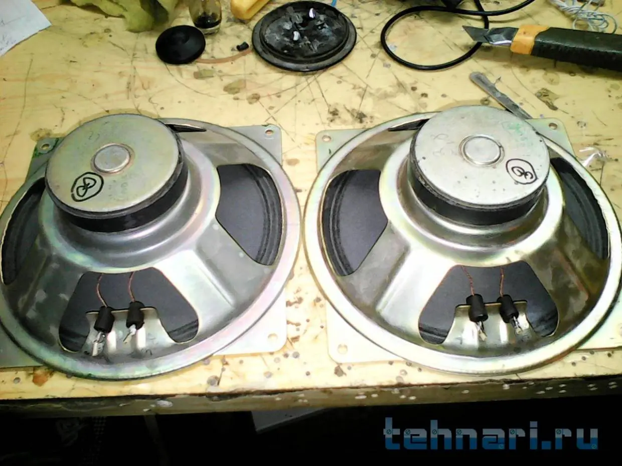

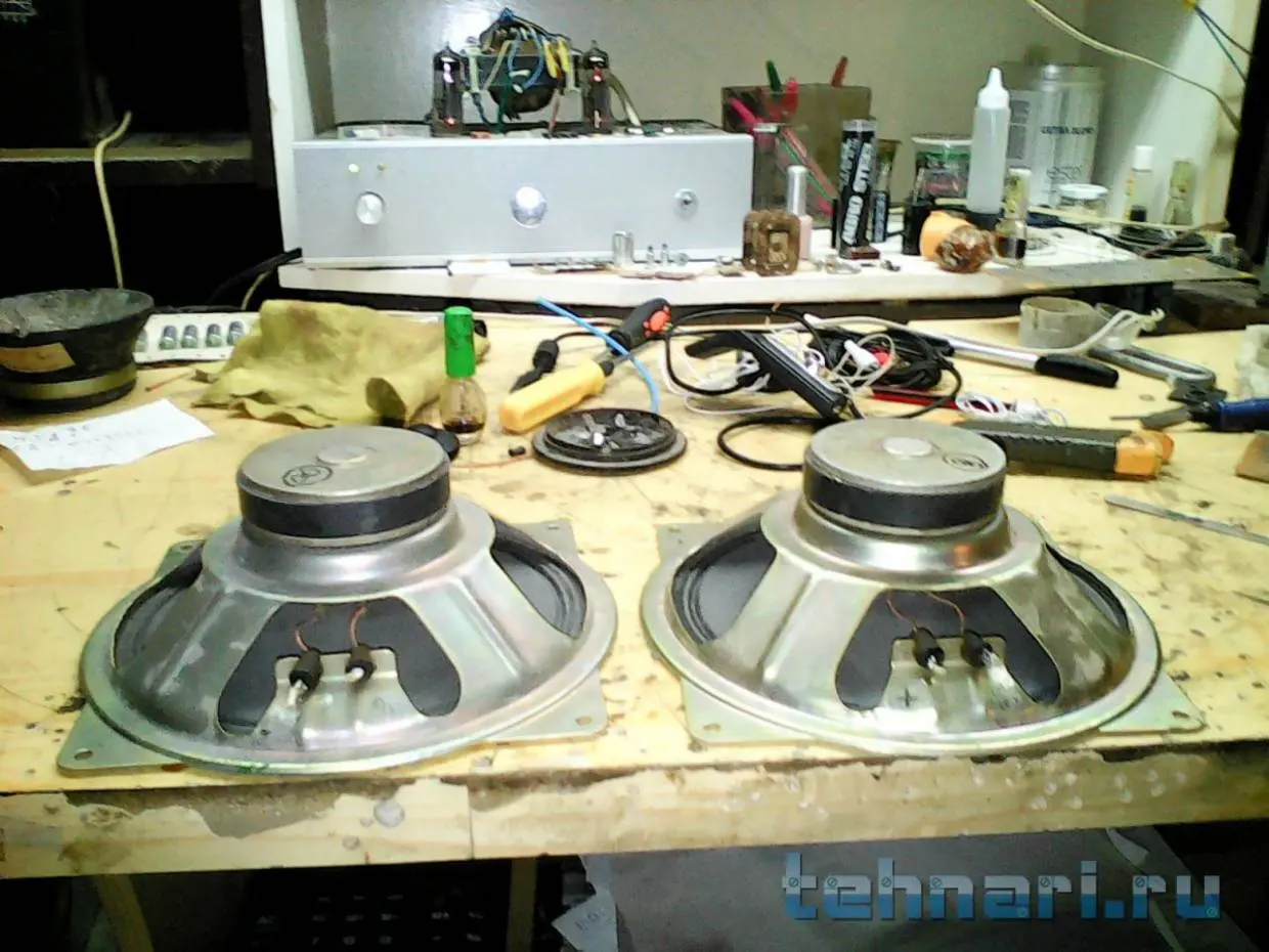

Вано, из этой кучки выбрал тебе пару лучших. Некоторые имеют трещины поперёк гофры. Такоую фигню я тебе высылать не буду, порву их при испытаниях своих проектов.Ок?
(фотки плохие. ещё не приспособился к смартфону, а он включает вспышку при плохом освещении)

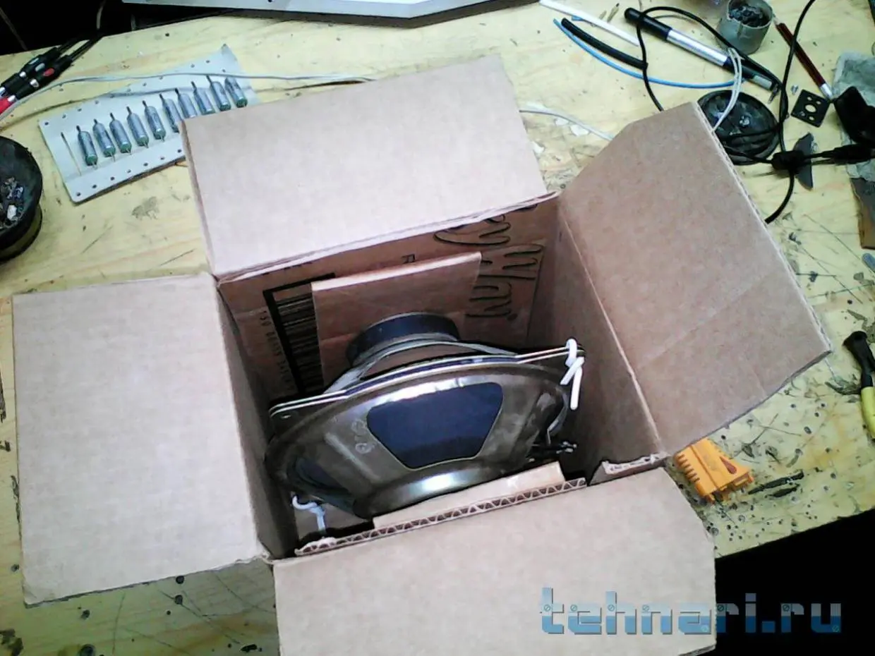

Упаковал

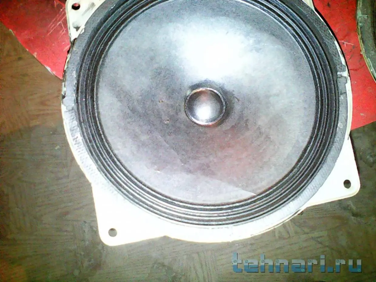

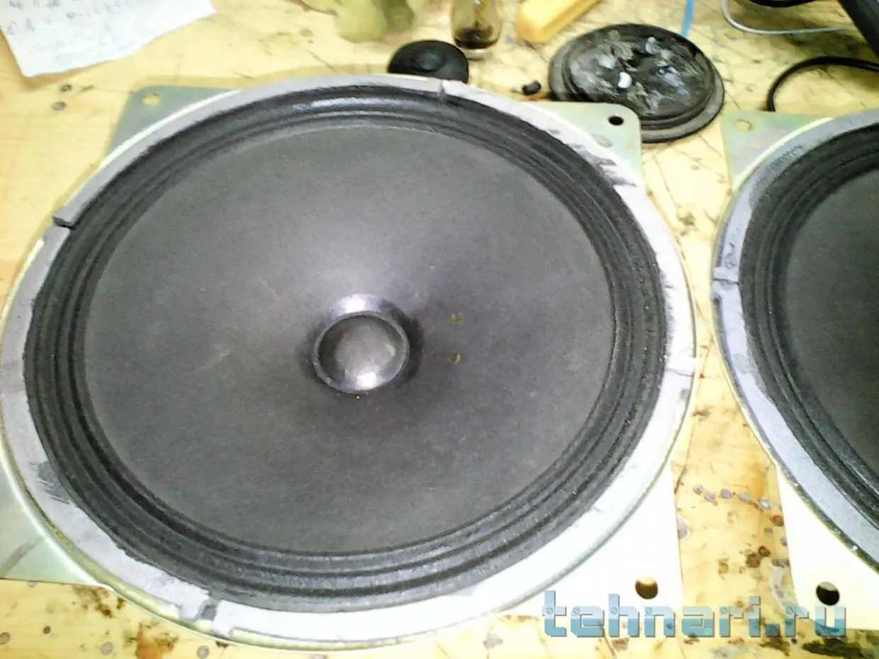

Тут вспышка засветила дырку в гофре, тараканы проели...
Вот тут виден излом дифузора.Он тоже остаётся дома для экспериментов
Естественно такое я не высылаю.

Ну чё? Отправляю?
Ответил в лс.

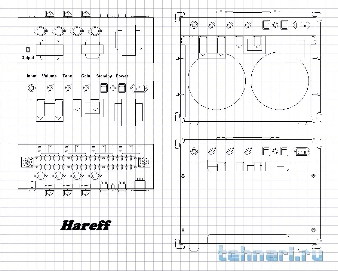

Сделали общий масштабный эскиз проекта, клетка 30 мм. Может кто подскажет или намекнет другое решение расстановки сил, но пока карта такая. Усилитель легко вынимается, достаточно открутить заднюю крышку, он не прикручен, лежит между верхней крышкой и уголками. На эскизе все легко узнаваемо ... :)
Думаем над названием проекта, пока остановились над этим, или напишем Marshall, пока думаем, просто мартышек Маршалл уже десятки разновидностей по свету гуляет ... :)))
