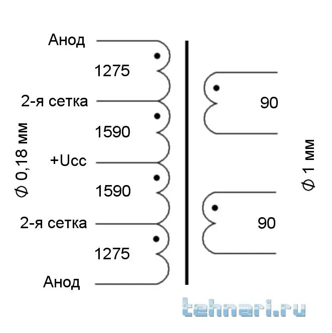

Ваня вот расчеты выходного трансформатора, извини что сразу с тупил, просто теоретически смотрел на свой расчет, думаю чёй-то не то, начал проверять в обратном порядке на токи - лажа ... :(
Будешь мотать первичку, не забудь пищевую пленку между слоями, в один слой (в которую колбасу заворачивают). Между обмотками малярный скотч (бумага) тоже в один слой. Вторичка на динамики разделена на два, параллельно - 4 Ома, последовательно - 8 Ом ... :)
Юрий, спасибо. А можно под 0.234мм и 1.18? :)
Нет нельзя, не провод определяет режимы ... :(
У тебя просто обмотки в окно геометрически не влезут, 0,17 и 0,95 мм можно, тут не страшно, по токам проверил ... :)

...усилок-то двухтактный. Зачем ему зазор в железе?
Наличие зазора в железе никак не связано со схемой построения выходного каскада.
Дело в том что через анодную обмотку трансформатора течет постоянная составляющая тока Ia каждой из ламп. А раз так, то в магнитопроводе появляется постоянное намагничивание, которое снижает частотные характеристики магнитопровода и вводит его в режим насыщения. Для снижения эффекта постоянного намагничивания в магнитопровод вводится зазор. Его величина рассчитывается.
Забыл сказать, что у него еще плюс динамическая частота может достигать 10 кГц и более ... :)
