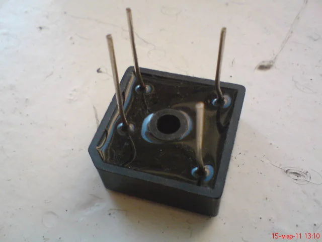

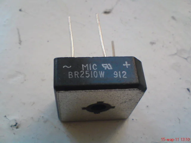

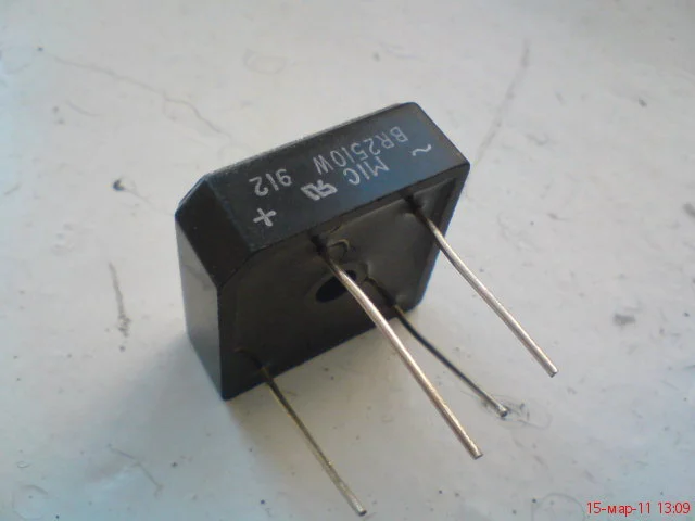

Сейчас выложу фото моста это BR2510W
Вот фото

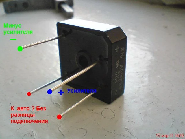

От автомобиля к выводам ~.
От вывода + к + усилителя.
От вывода - к - усилителя.
Так там токо один плюс нарисован а где минус непонятно как разобраться?

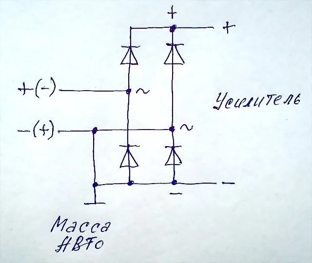

правильно я понимаю так будет?

Хотите ба-бах устроить в случае переполюсовки?
И покажи мне пжл где здесь будет ба-бах, просто будут работать только два
только два диода >>>
Можно конечно и по другому, но тогда надо будет изолировать массу усилка и
динамики от массы авто ... :)

Уважаемый George Smith, спасибо, что освободили меня от необходимости рисовать схему диодного моста. Воспользуемся вашим рисунком. Итак:
- когда на входе "плюс" - сверху, а "минус" - снизу, работает только верхний левый диод, через который идёт "плюс". Минус идёт на прямую.
- при переполюсовке "плюс" через нижний левый диод напрямую попадает на "минус", что вызывает многновенную смерть либо предохранителя, либо этого диода. В обоих случаях на обоих выходах устанавливается "плюс" (нижний выход соединён напрямую, верхний - через верхний правый диод), усилитель не работает.
Я к чему: либо надо развязывать массы усилителя и корпуса машины, либо обойтись (и это - правильно) одним мощным диодом (например, Шотки из компьютерного блока питания). А замыкать вход и выход диодного моста - это совсем уж не хорошо. Тем более, что упомянутый выше диод-камикадзе может не выгореть, а (причем - более вероятно) быть пробит, и тогда даже нормальная полярность подключения будет вышибать предохранитель.
