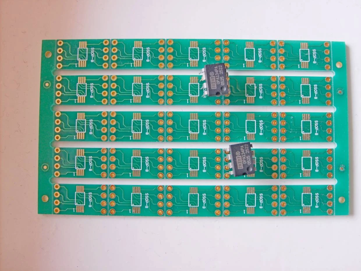

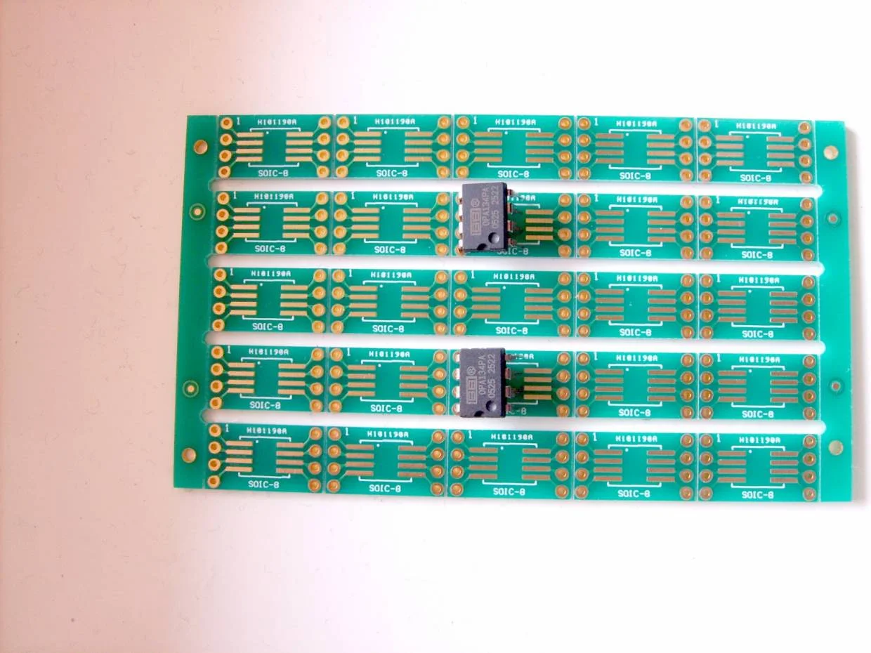

ну а печатка на предварительнй и темброблок ещё не проверена,
да и она собрана на вот таких переходниках
они нестандартные это минеус

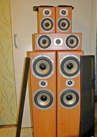

есть подозрение на АС
CORTLAND этот тест при всех равных прошёл лучше

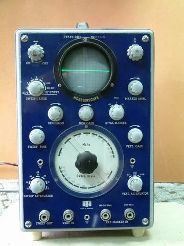

А вобулоскоп какое отношение имеет к звуку?
Лет 35 назад часто пользовал , но после появления ПАВок
всё сошло на нет.
По АС трудно советы давать ,после проведённой работы
Я со своей бился месяца два.
Кончилось заменой ВЧ динамика на бумажный ,
подборм проводов к и внутри АС
Но у меня 4 динамика (если помнишь)
в отоличии от твоих двух

Вобулоскоп - ну просто есть.
Кто помоложе и не видел такое чудо - юдо.
А в АС поменял полярность ВЧ динамиков и всё встало на место
Болеро проходит на однй регулировке.
с коректеровкой темброблоком - вообще на ура
не понял про замену полярности
хотел переделать частоту разделения
и обратил внимание на схемки
изначально было так
а с фильтром так
поменял согласно 2 схемы полярность
звучание заметно стало лучше

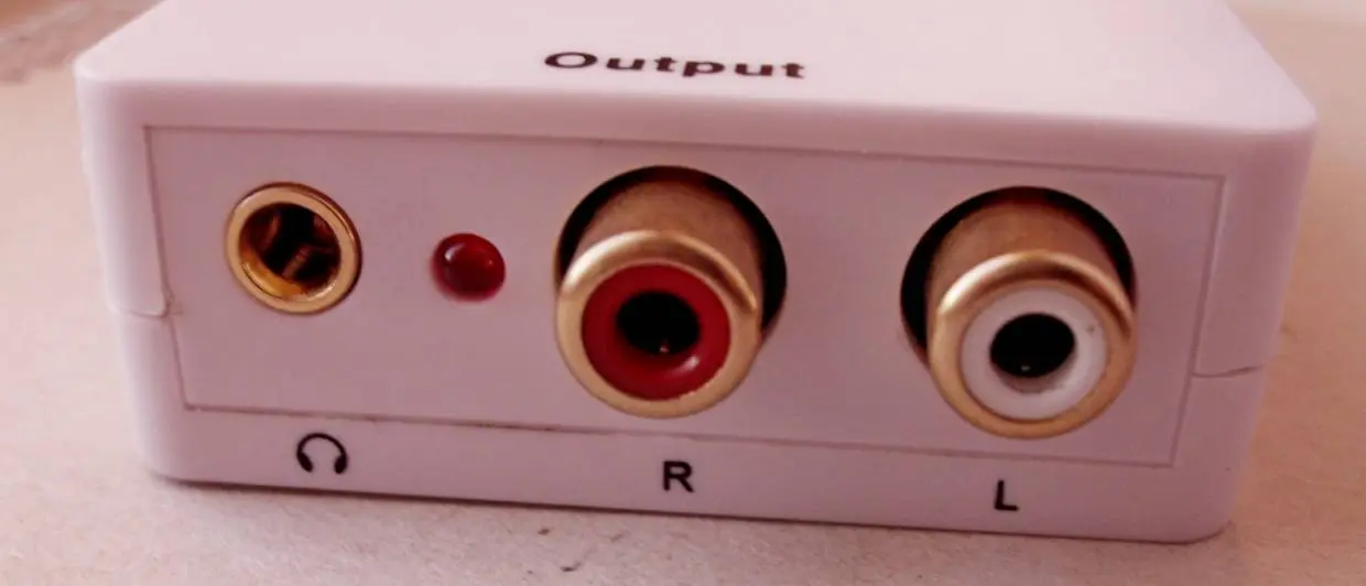

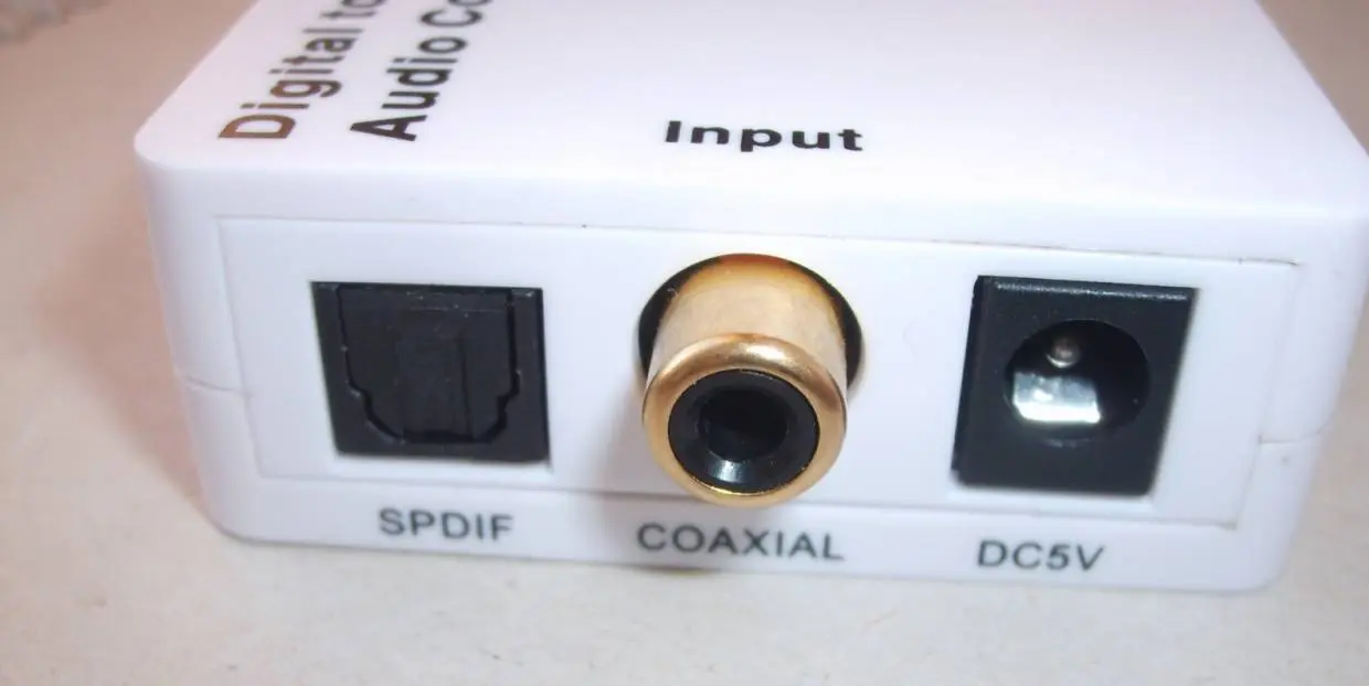

:dog: Купил вот такую штучку
буду слушать

А что внутри коробочки?
вот как-то так
    68.8 KB · Просмотры: 218
А ЦАП какой ? не видно.
судя по вопросу- CS8416 не DAC ?
десятиножка U2 На платке зто ЦАП
Как звучит?
