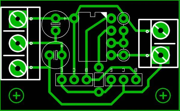

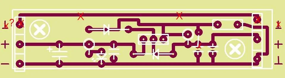

Нарисовал печатку. просмотрите?
Как то так, проверьте ещё раз
    24.2 KB · Просмотры: 585
Эм... Это средняя точка она идет от транса. и я её решил провести через плата для эстетики.
Кстате теперь вопрос еще лучше Эту плату мы с вами сделали для ЛБП .

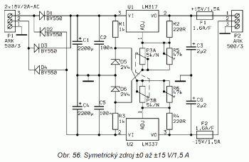

Насколько я помню, 317 только положительные напряжения регулирует, чтоб получить двухполярное надо искать такю же кренку но которая отрицательные регулирует, и как то их синхронизировать, такая есть но названия не помню:D Тут можно сделать обычный лабораторник 1.2-28в, просто не подключать среднюю точку.

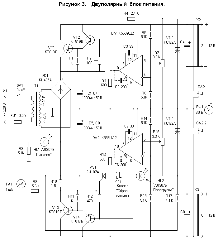

Хотя, вот например схемка
    17.3 KB · Просмотры: 2,966
А кстати вот, LM337 называется:D

Сделал по приведенной схеме на прошлой странице все заработало( на лм )
Доволен как ёжик)))

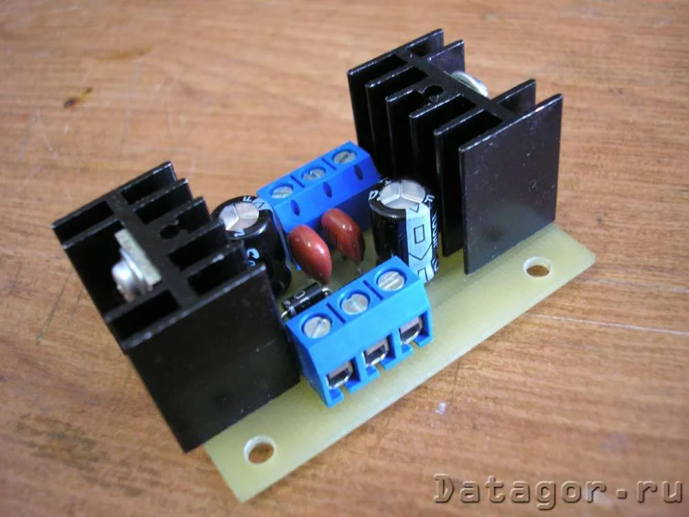

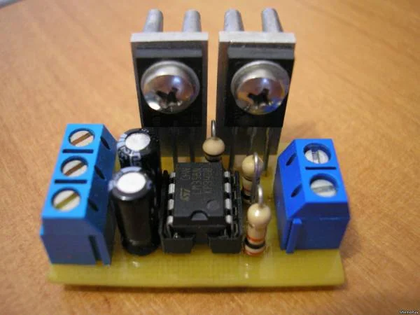

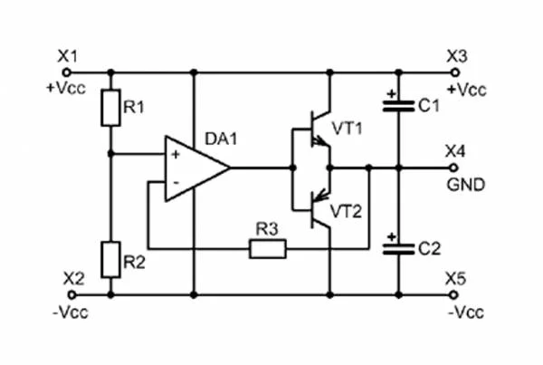

Вот ребята нашел выход кажись!))))))
Технические характеристики
Входное напряжение (однополярное), В - 3 - 36
Выходное напряжение (двуполярное), В - +/-(1.5-18)
Максимальный выходной ток (А) - 1.5
Ток потребления не более (мА) - 15
Перечень элементов
R1 - 2kOm / 0.5 Wt,
R2 - 2kOm / 0.5 Wt,
R3 - 1kOm / 0.5 Wt,
DA1 - LM358N, LM258N,
VT1 - KT815 (BD139),
VT2 - KT814 (BD140),
C1 - 10 mF / 25 V,
C2 - 10 mF / 25 V,
X1-X5 - DEGSON DG306-5.0-300 V
Только не понял как именно на выходе получить +-5,

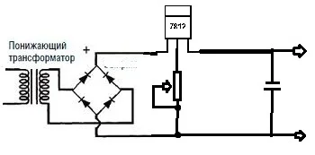

можно так сделать?
    5.2 KB · Просмотры: 1,861

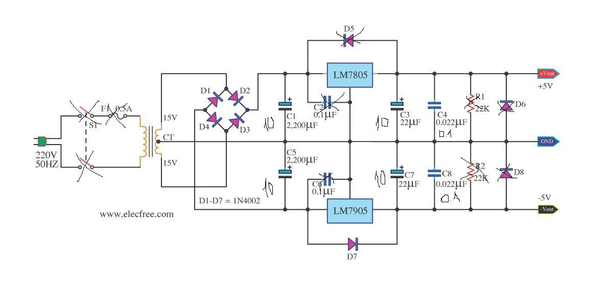

fsv*** схема неправильная, переменный резистор надо на среднюю ногу. А так же не помешают конденсаторы:D

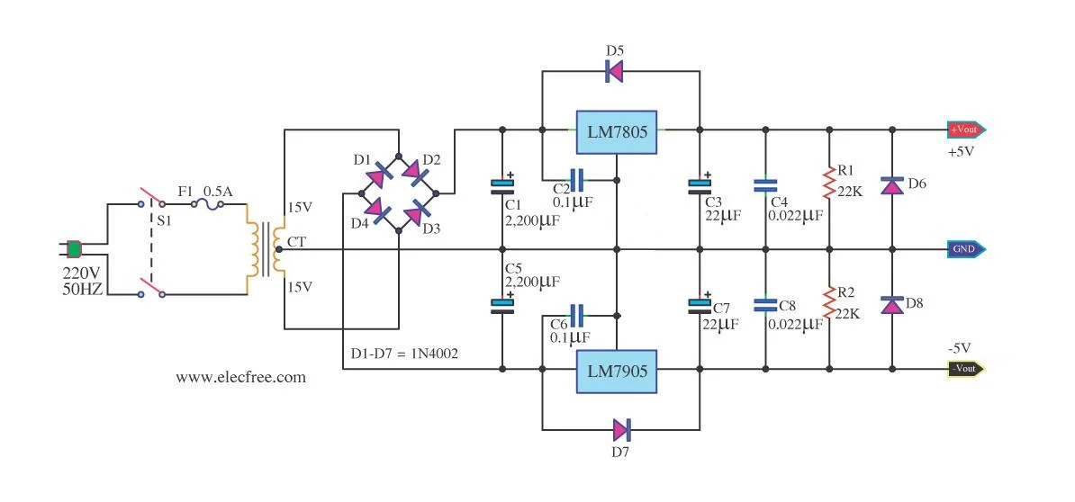

SuSLiK делай на 7805 и 7905, тебе как то вот так:D Если тебе для питания микросхемы вольтамперметра то схему можно упростить, эта просто предназначена для 5-25в, а я только переменники стёр. В общем то же самое:D

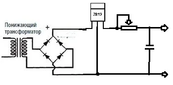

так? а куда кондеры надо?
    5.3 KB · Просмотры: 930
А кондёры, один сразу после моста, у меня стоит 2200мф, а на выходе 680, нормально работает, правда у меня на LM317(крен12а) с 1.2в до 20в.

Собрал примерно по такой схемке. так отрицательная ЛМка нагрелась и задымилась, непойму в чем дело((((
Подавал +-28 где-то))
Может многовато)))
    32.4 KB · Просмотры: 8,193
Дело - в компонентах защиты, которые выброшены из схемы.

Я короче каким то образом перепутал ЛМки (входы и выходы)))))
Аж стыдно))))
Седня перепаяю и посмотрю но походу отрицательная уже не пашет)))))
Я тоже так думаю, я не один раз собирал, эти стабилизаторы ... :)
Long Cat привет! Объясни, на фиг навешаны эти диоды, кому пришло в голову и зачем ?
Я тоже со схемами дружу, ну не понял если честно смысл ?
Резисторы 22 кОм на выходе, нужны если БП регулируемый, чтобы отследить напряжение
прибором, без нагрузки, а здесь они зачем ? ... :D
Если только в момент включения индуктивной нагрузки ? ... :)
Юрий, какие именно диоды интересуют? на выходе бп или на стабилизаторах?
