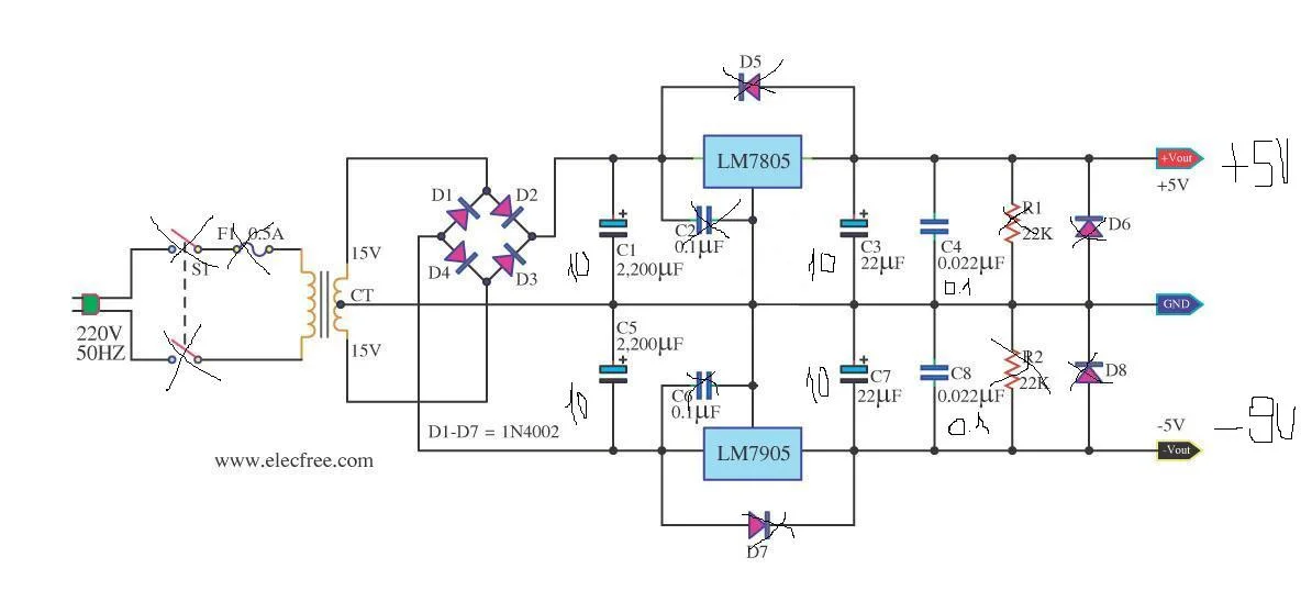

Схема стабилизатора с регулировкой напряжения

Саньку бiть можэ всэ ... Ты диоды паял, которые шунтируют LM'ку ? ... :)
Нет)
думал потом когда нибудь припаяю :D
Все по такой вот схемке))
    34.7 KB · Просмотры: 4,155
Смотри еще раз плату и не забывай, что LM'ки бывают с распиновкой
другой ... :D
А что дают резисторы на схеме?
При отсутствии нагрузки конденсаторы разряжаются через них
А диоды?? на LM и на выходе??
Совершенно в дырочку, только на нерегулируемом и при малых токах они ненужны.
На регулируемом они нужны, чтобы без нагрузки измерять напряжение при регули-
ровке. Без резисторов электролиты не дадут замерить ... :D
Тебе же уже говорили, от индуктивной и емкостной нагрузки, но в твоем случае
они ненужны, для питания вольтметра ... :D
Нашел я трабл.
Схема эта не годиться. Нужно на двух постах делать. :tehnari_ru_203:
Завтра печатку сделаю, и запаяюсь)

Короче пипец((((((((((
Собрал через два моста все равно на одном 5 на втором 8вольт.
Я уже в панике ещё и транс сгорел походу((((((
Я вобще уже в панике. невезет конкретно...
Может кто на специализированой микрухе подскажет схемку или ещё как то а то нехочет вобще на лмках у меня запускаться(((((((((((((((((((((
Так LM'ки и есть те самые спецмикросхемы! Делай просто параметрические
стабилизаторы на транзисторах, со стабилитронами на 5В ... :)
