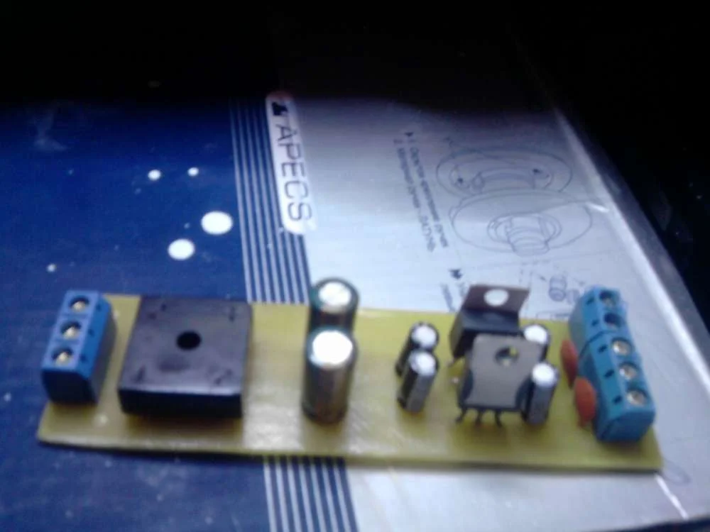

Схема стабилизатора с регулировкой напряжения

Надоело. Оказуеться у двух ЛМок разные распиновки.
Вот почему отрицательная и грелась, исправил, вышло на одном плече 15В на втором 17.7В Как я понимаю то 5 вольт должно быть. Чето я воще в шоке. кто можт подскажет??
Такого не может быть, посмотри сами ЛМки ... :D
Да вроде норм.
А вот платка для наглядности)

D6 и D8 - защита на случай индуктивной нагрузки.
D5 и D7 - защита на случай ёмкостной нагрузки (защита LM'ок от обратного тока).
Это я вижу, только на фига это все ?... :D
Я без нагрузки все это дело меряю. Не могу понять почему плечи стали разные по напряжению?
На вход идет +-35В. Это норм? Она будет работать при таком входе большом?
Если что диоды то потом поставлю . Разобраться надо не из-за них же перекос такой.
35 вольт вообще-то предел для этой микросхемы.

С трансформатора:
+-27В
13,5В
13,5В
После диодного моста:
34,6В
18,3В
16,3В
После стабилизаторов:
32,6В
17,7В
15В
Как это можно обьяснить?

Ну, давай ещё раз подскажем. Во-первых:
Если монтаж без косяков и соответствует схеме, то меняйте LM'ки.
Во-вторых:
Плюс можете мост прозвонить.
Купил новый на всякий пожарный. Там по логике перекос только из-за моста и может быть. Хоть и чудно это)
Перепаяю отпишусь.
Перекос может быть также от разной степени "подгорелости" LM-ок (они греются, кстати?)
Нет) не греються.
Дело в том что даже если оставить схему диод и кондер и остальное отрезать то все равно перекос.
Скоро перепаяю(сегодня) отпишусь.
