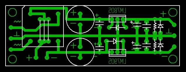

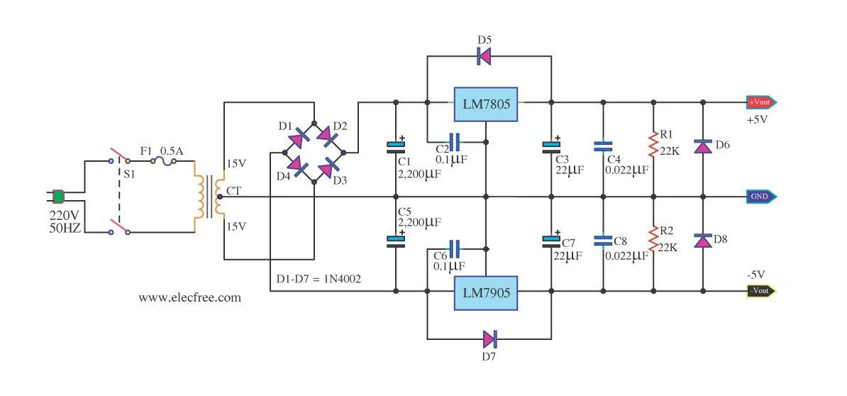

Решил платку заново сделать, проверьте пожалуйста.
Теперь все детали для защиты на месте.
Привожу плату и схема
Я так понимаю - вид платы со стороны деталей... Тогда Ok. Вот только (исходя из маркировки платы) - где Вы нашли полярные конденсаторы на 100 nF?! (C2 и C6) :)
а разве не так?(если по схеме)
    23.6 KB · Просмотры: 317
fsv***
Я тоже ошибся хорошо)))
На днях сделаю новую плату.

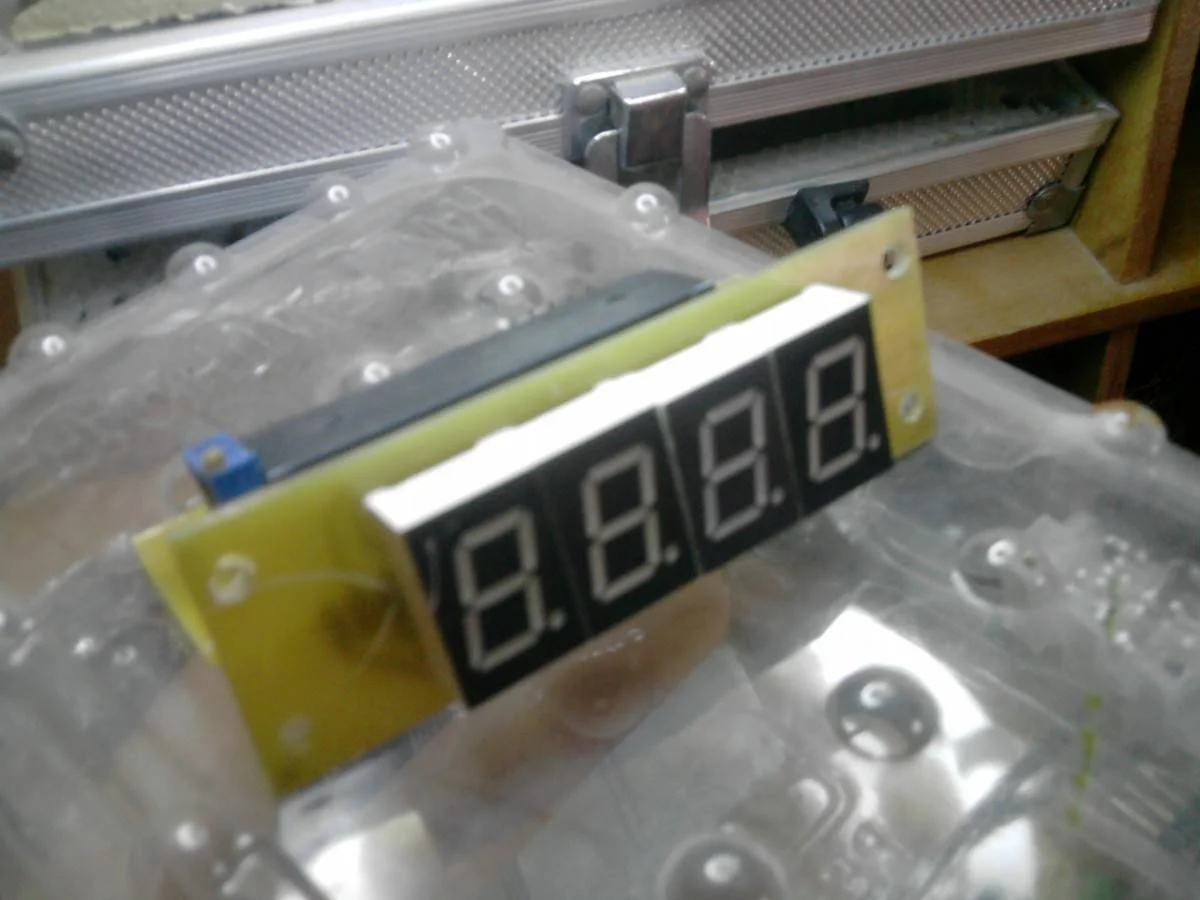

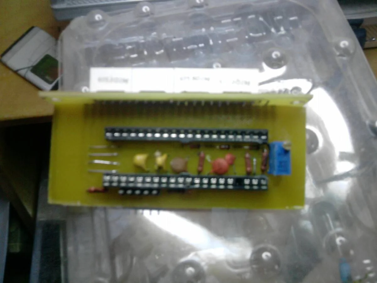

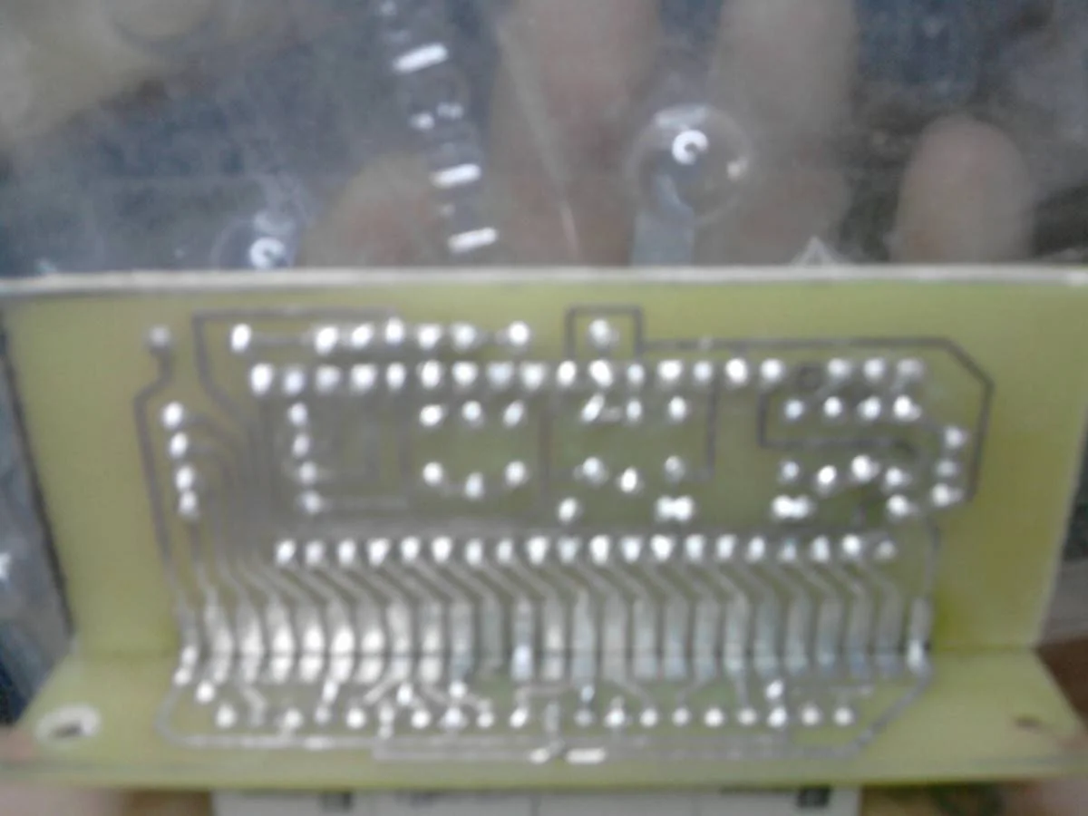

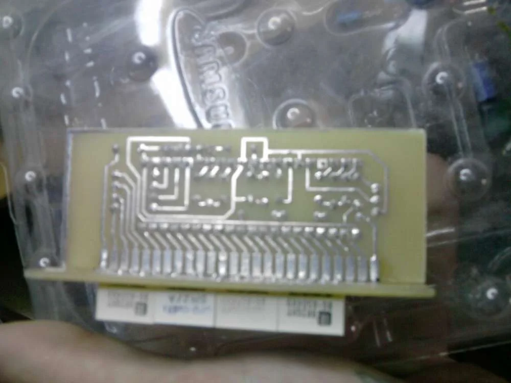

Короче для ЛБП практически все готово. вот кстате фото вольтметра:
    61.3 KB · Просмотры: 278
    41.6 KB · Просмотры: 252
    39.5 KB · Просмотры: 216
    51.6 KB · Просмотры: 259

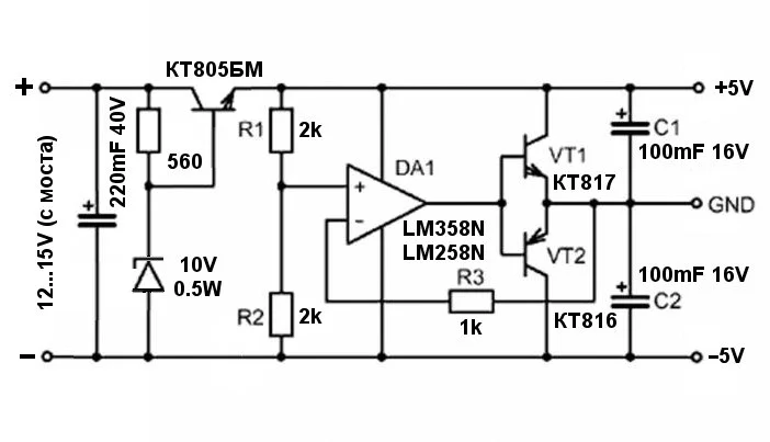

Ребят Решил вот єто устройство собирать, так как надоело немного мучаться с LMными стабами .
Вот только не могу понять как здесь на віходе получить +-5в???
Входить будет 12.5в(постоянки)
Подбором деталей ?? или как?
http://www.tehnari.ru/f119/t59180/index3.html#post610699
Это устройство - просто делитель напряжения пополам, без стабилизации.
Вам нужен стабилизатор? Не мучайтесь с LM'ками, просто соберите его. На LM"ках. Ибо, с точки зрения монтажа, всё равно - ничего проще не найдёте (даже если не учитывать, что LM'ки имеют встроенную токовую защиту).
Все Ваши мучения от того, что Вы изо всех сил пытаетесь заставить работать дохлые стабилизаторы.
И попробуйте найти другой трансформатор - у Вашего слишком большое напряжение на выходе.
Могу сфотографировать
Электролит 100 нан - это не серьёзно :)
Ultras
Спасибо большое. Я нашел другой транс. Но как теперь и преобразователь нужно делать. там 12.5в
Я вот не пойму: Вы упростить себе задачу хотите или наоборот?
Преобразователь Вам понадобился для извлечения 12 вольт? Тогда лучше оставьте свой предыдущий трансформатор, питание на стабилизатор 12 вольт берите между плюсовым выходом диодного моста и общим (средней точкой вторичной обмотки). То есть вход регулируемого стабилизатора цепляете параллельно входу стабилизатора +5 вольт.
Саша, всех запутал? Не как не могу, что ты хочешь получить на выходе
своего блока и скаким током. Если к той схеме которую ты показал
подключить 12В, то на выходе получишь два напряжения +/-6В ... :)
P.S. На выходе получится +/-5В, если на вход подключить 10В, а не 12В
и он не регулируемый, это просто активный делитель ... :D

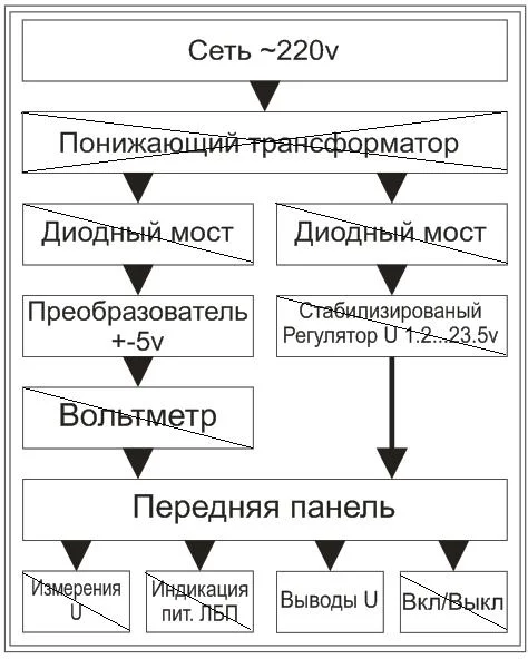

Короче Я хочу сделать ЛБП Где будет регулироваться напряжения от 1.2в до хз скольки главное чтоб до 12в :D
Чтобы индикация напряжения была ( Вольтметр уже сделан )
И все впринцепи стабилизатор с регулировкой я сделал.
Но вот проблема с питанием Вольтметра на него нужно подавать +-5в
Вопрос в том что бы как добыть эти +-5в????:tehnari_ru_117::tehnari_ru_117:
Есть два транса:
1-й Со средней точкой 27в помоему.
2-й Без средней точки, но там три обмотки 12в 18в 27в(измеренные после моста)
Вот короче глупая блок схема что накидал)
    29 KB · Просмотры: 146
как где? сразу после фильтрующих конденсаторов (те что сразу после диодного моста) ставите стабилитрон на 5В и с него на питание вольтметра, если понадобится то можно даже через эммитерный повторитель, чтобы току побольше было, все легко)

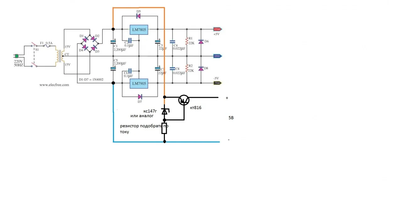

nonemore
Я прошу прощения, а можно єто как то схемотически показать.

Народ собрал все правильно!
Но! На одном плече плюсовом получилось 5в - как и нужно.
А на втором отрицательно получилось 9,5в - непонятно откуда вобще.
В сумме 14,5в
Вот кто обьяснит????
В сумме 14,5в
А сколько на вход LM'ки подаешь ? ... :)
Можешь вот так еще решить с питанием для вольтметра, одно условие,
обмотка для этого преобразователя должна быть отдельной от ЛБП. GND
который на выходе можешь соединять с общим ЛБП ... :D
Подаю 17,3в 17,8в походу.
Как такое может біть?
Обидненько(
