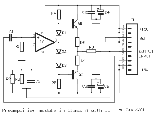

Вот что получилось:
Красота то какая! Жаль , что не пашет.
Может я в печатке чего накосячил?
Да скорее всего так и есть. Ты бы проверил печатку сам внимательно.

R1= 47Kohms R8= 100 ohms D1-2-3= 1N4148
R2= 1Kohms C1= 1uF 100V MKT IC1= TL071 - NE5534
R3= 5.6Kohms C2= 100pF ceramic Q1= BC550C
R4-5= 47Kohms C3-5= 100nF 63V MKT Q2= BC560C
R6-7= 10 ohms C4-6= 47uF 25V J1= 10 pin connector
На чем мне остановиться, уважаемые технари?
Нужно доделать эту схему.
Если слабый источник, то будет просадка питания при большой громкости.
Еще нужно померить напряжения на базах и эмиттерах.
Транзисторы теплые?
Для работы в А классе и 150 мВт на 32 омах должен быть ток покоя 68 мА.
При 15 В питания это больше 1 Вт рассеяния на транзисторе.
На эмиттерном резисторе при этом должно быть 0,3 В.
Значит нужно поставить еще один диод или отказаться от А класса.
Замыканием этого диода можно переключаться из а класса в АВ и ощутить разницу.

Источник +/-15в 1,5а. Транзисторы холодные. Заметил небольшой косяк в печатке - резистор R3 стоял перед R4, но это не причина неработы уся.
Еще один на оба транзистора или только на BD140?
Добавил диоды.
На эмиттере 0,4в, на базе 0,9. На выходе так-же.

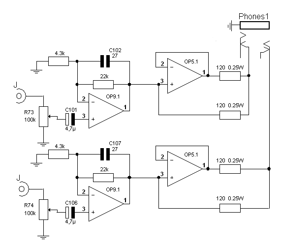

Интересная идея параллельного включения ОУ. Только я бы взял по одной NE5532 для каждого канала.
А выходное сопротивление не многовато ли получается?
Уж лучше не извращаться и делать композитный вариант с выходом на мощном оу с ТОС типа LT1795, AD815, LT1210, LT1010 и т.п, а не городить слабые операционники в параллель.
Теперь можно считать, что усилитель работает в "А". Транзисторы должны стать теплыми.
Чем смотрели, что "на выходе тоже"?
Нужно померить переменное напряжение, которое подается на наушники.
150 мВт на 32 ома это примерно 2 Вольта.
У этого усилителя очень большое усиление равное примерно 22. Должно быть 4-6. Поэтому может быть ограничение при верхнем положении регулятора.
Величина усиления примерно равна значению резисторов, которые 22 кОма.
Возможно их нужно уменьшить, чтобы на выходе не было больше 2 Вольт.

На выходе мерялось постоянное напряжение, один канал 0,5мв второй 1,9мв (это нормально)? Переменка - 0. Транзисторы не греются.. может у меня пальцы отмерают :)) ?
Переменный резистор на входе не используется, громкость регулирую на компе. На плеере выставлено 5% громкости и на общем ползунке так-же. Если поднять общую громкость до 20% - в наушниках начинаются хрипы (всмысле не наушники хрипят а усь).
Да, надо изменить резисторы R7 R10 или все 22к?
Про снижение КУ схемы я уже говорил в самом начале обсждения: 10-12 db оптимальное значение
Совершенно верно. Только большинству Децибеллы мало о чем говорят. Сказали бы просто, что 500 мВ для наушников достаточно усилить в 4 раза и получить 2 Вольта. Для этого нужно уменьшить резистор 22 кОма до 3 кОм. Напряжение на R8 равное напряжению на входе ОУ в сумме с напряжением на резисторе ОС как раз составят 4 Вольта.
Или увеличить R8 до 6,8 кОма, чтобы не разбалансировать ОУ.
