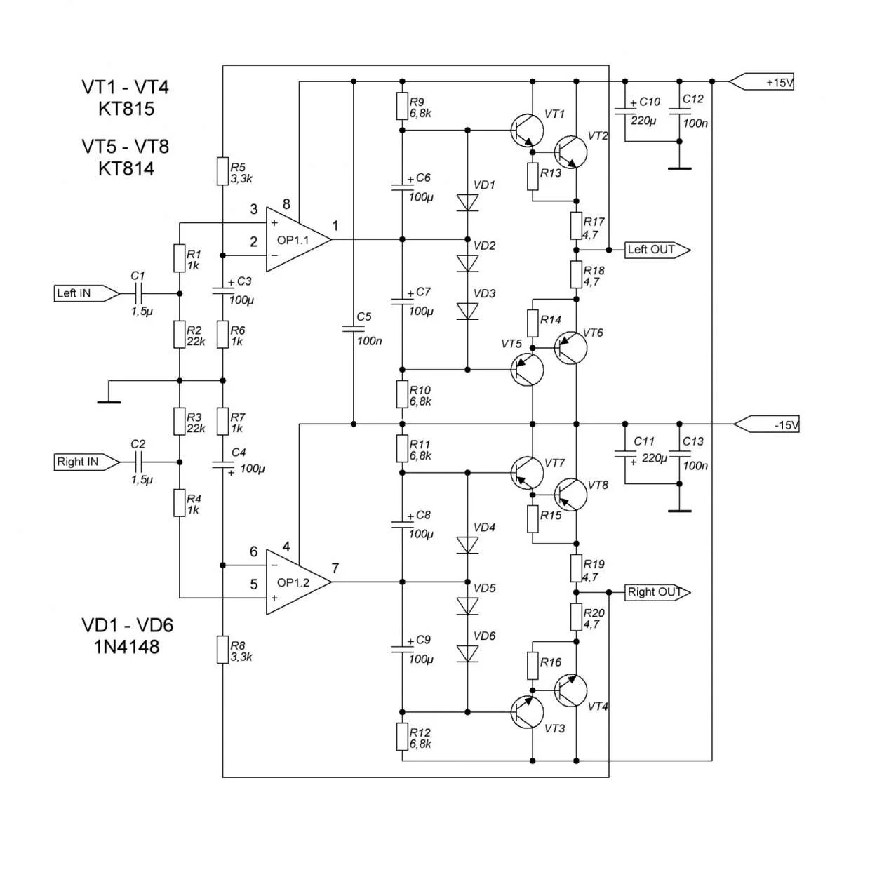

Озадачил. Как это не греются? На эмиттерном резисторе в 4,7 ома напряжение 0,4 Вольта, значит ток 85 мА. На транзисторе при таком токе рассеивается 1,27 Вт. А это очень заметный нагрев. По хорошему даже радиатор нужен.
Может у транзисторов одновременно и проводимость и цоколевка попутаны?
Больше ничего в голову не приходит.
К плюсу точно КТ815 подключен?
Цоколевка ЭКБ, если смотреть на надпись?

ТП я бы снизил, либо заменил транзисторы на другие в корпусах ТО-220. Для ТО-126 максимальная мощность не более 1.5Вт. А тут при такой мощности и без радиаторов ВК весело может вылетить без термостабилизации.
Опять вопрос: насколько снижается напряжение БЭ при повышении температуры на 1 градус?

Вопрос то в том, что при токе 85 мА и падении на транзисторе 15 Вольт он совсем не греется? Где здесь собака зарыта? где нас дурят?
Такого быть не может, потому что такого не может быть НИКОГДА! Транзисторы должны греться как чумовые. Где то там косяк на плате. И на выходе должен быть 0. Схема то простая. Там нечему не работать. Может диоды не так впаял?

Как говорил Матроскин Шарику: "Шарик, ты балбес!". Пинайте меня :)).
Нашел я косяк: Вместо эмиттерных резисторов 4,7ом я впаял 4,7ком. Не стОит после смены 12ч за станком деталюшки набирать на схему... (это я отмазался :) )
Усилитель запел что надо! Правда не долго музыка играла. Стоило сделать погромче и 814-й "кончился", причем не только на канале усилителя, но и в стабилизаторе. Нехило транзисторы греются, те радиаторы что я ставить собрался маловаты будут.

Говорил я брать транзисторы в ТО-220 при таком ТП.

Можно заменить кт815 и 814 на кт819 и 818?
И что значит ТП?
В принципе можно, но у них маленький h21e (около 20-25), т.е. сопротивление со стороны базы будет очень низким, следовательно большая нагрузка на ОУ, большие искажения.
Так что лучше не надо, либо делать выход двойку (дарлингтона), либо брать транзисторы с большим значением h21e типа 2Sc4793/2SA1837 (у них минимальный h21e 100).

Правильным путем идете. Осталось заменить смещение на диодах системой термостабилизации ВК. Всего-то 1 транзистор и пару резисторов.
В итоге должно получиться что-то вроде того, что я в 16 посте показывал.
Если оставлять диоды, то нужно удвоить количество, так как у нас теперь по два перехода БЭ в плече.
Конкретно для схемы из поста 101 узел термо-ос не нужен, работа в чистом В.
Резисторы 13-16 можно в пределах 330-680 ом.
