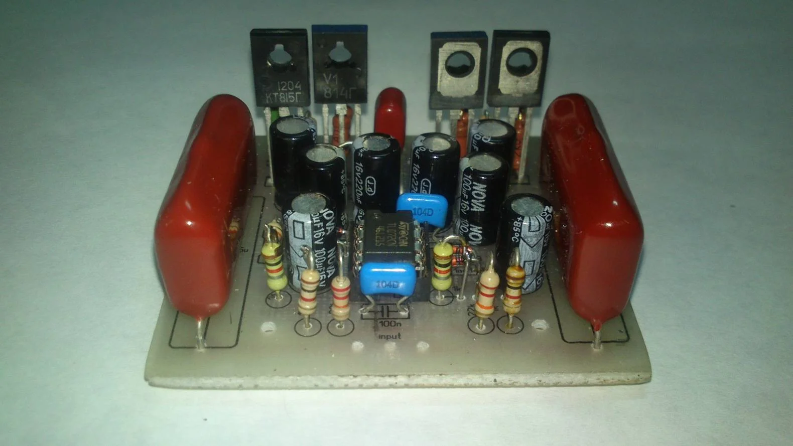

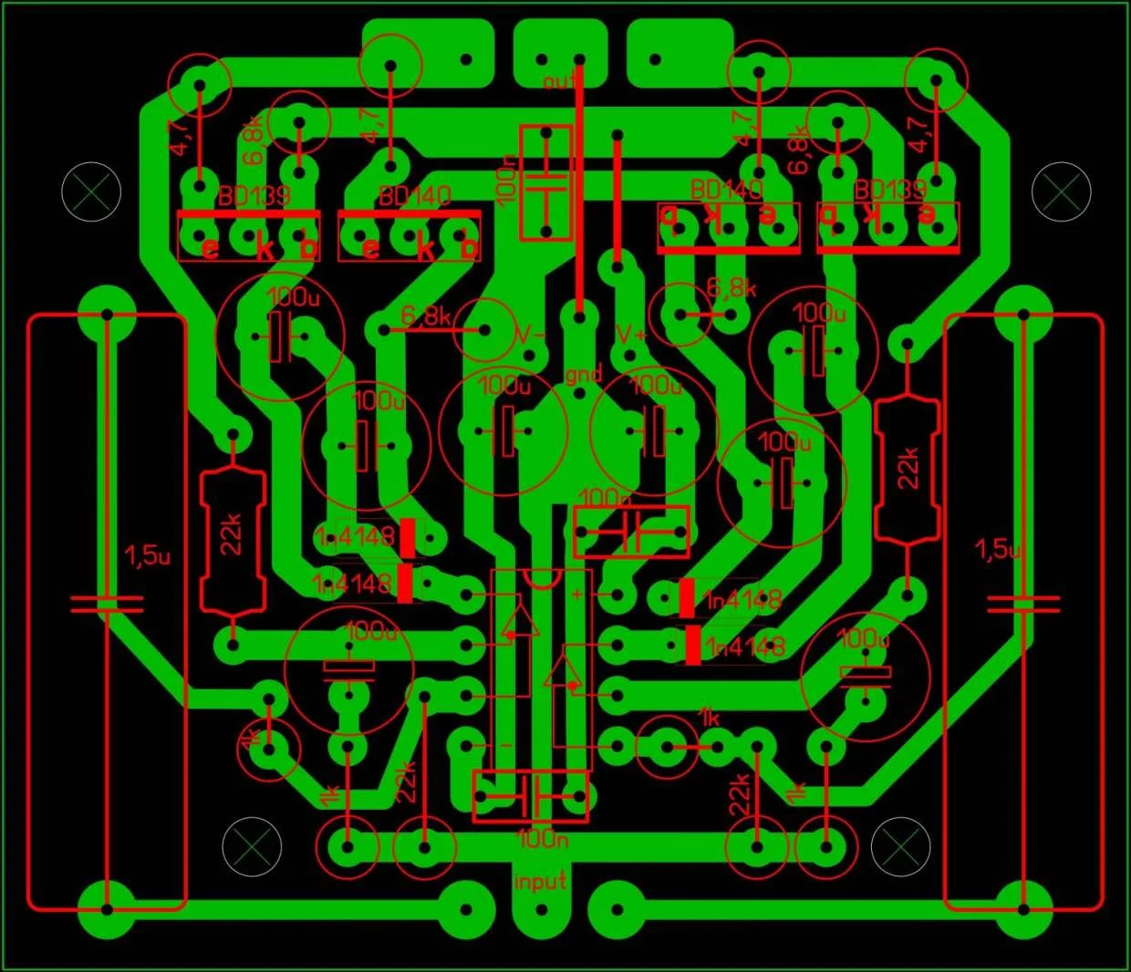

Как ранее было сказано pryanicом "А датагоровский хлам лучше в корзину". Походу так и есть. Вот что получилось:
Такое ощущение что не хватает мощности трансформатора. При повышении громкости в наушниках одни хрипы.
При замкнутом на землю входе на выходе 1 и 1,5 мв. Пробовал TL072 и NE5532. Транзисторы стоят КТ815 и КТ814. Может я в печатке чего накосячил?
Видел предложенные схемы, но после следовало много разногласий... На чем мне остановиться, уважаемые технари?
Diman86, не пробовал свою схему?
