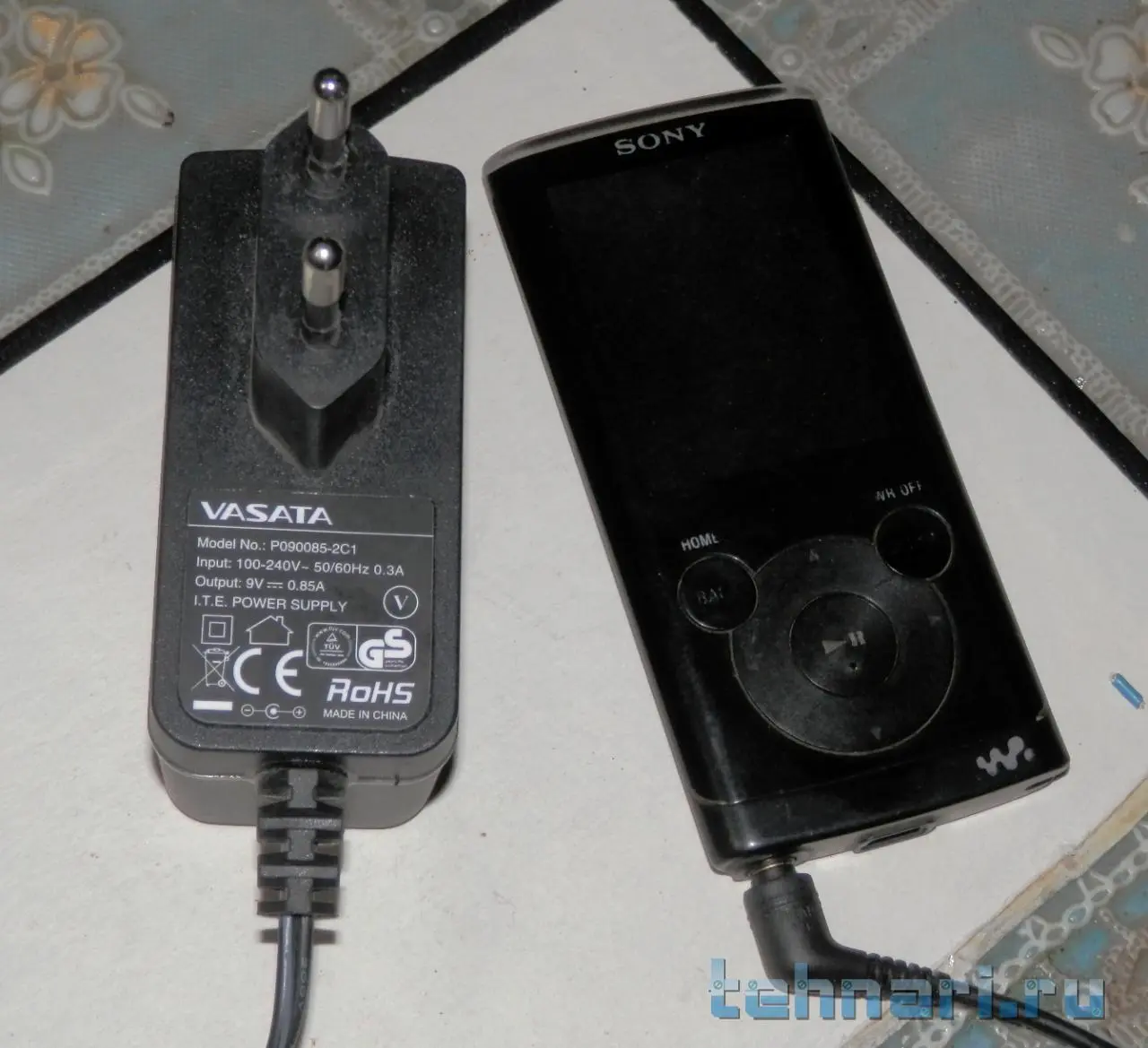

Допаял таки его практически. Только несколько мелочей осталось. В корпус упихать это дело все. Вход замкнуть на резистор чтобы не ловил ничего лишнего (примерно 10кОм хватит?)
Питаю его пока импульсным БП. Дополнительные 2200 мкФ по питанию ощутимо снизили шумы от БП.
Послушал его с плеером. Понравилось. Уши и предпочтения у всех разные, звук описывать бессмысленно, но однозначно можно сказать, что звук более разборчивый стал, меньше каши в сложных местах, больше звуков новых слышишь, да и просто интереснее музыку через усилок слушать. И вроде стерео стало лучше ощущаться.
Так что, ИМХО, с учетом его дешевизны и простоты сборки у кого такого нет, и кто сомневается, то собирать однозначно.
ПС. У меня микросхемы не греются совсем. Как в статье сказано, так и есть. Не нужен им радиатор.
