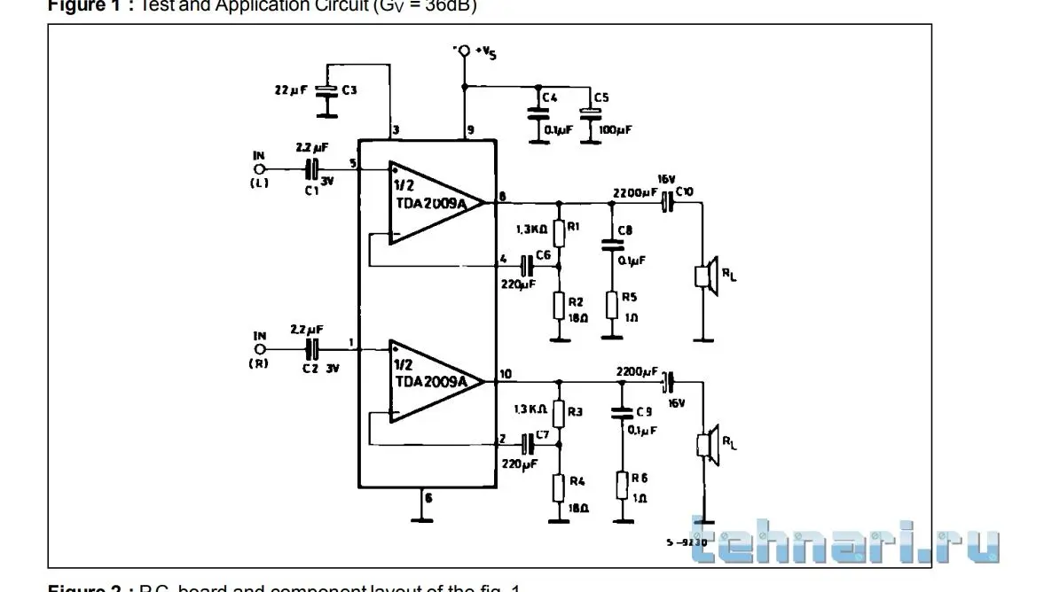

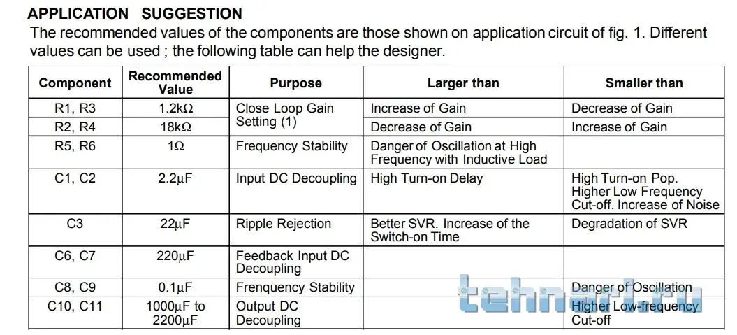

Не понимаю. В даташите в схеме 1 - R2, R4 - 18 Ом
а в таблице написано 18 кОм

Вас блин не смущает номинал цобеля? По высоким вы загоняете камень чуть ли не в козу. минимум 8ом
А что собственно должно смущать? Номиналы 0.1мкф+1ом с даташита, тут уж если есть притензии то только к разработчику этого микроба
Даташит даташит.А думать разве не надо? Это же емкостная нагрузка на вк громадная . Гляньте любой заводской усилок,везде минимум 8 ом цобель
Думать не кто не кому не запрещает, кто запрещает поставить 10ом.? Я соберал на этой микросхеме лет 10 назад, по даташиту, так он и посей день работает у брата в мастерской, так что и как только сним не творили, прям не убиваемый :) Но это другая история и другая тема, а то от темы отходим товарищи.
И где коза? Даже на тех частотах которых не бывает в звуковом тракте (20 кГц), сопротивление конденсатора будет 80 Ом. И резистор либо 1 Ом по даташиту, либо 10 Ом как вы рекомендуете. 81 или 90 Ом разница невелика.
Правда посчитал для синусоиды. Если для музыкального сигнала другие цифры, то поправьте.

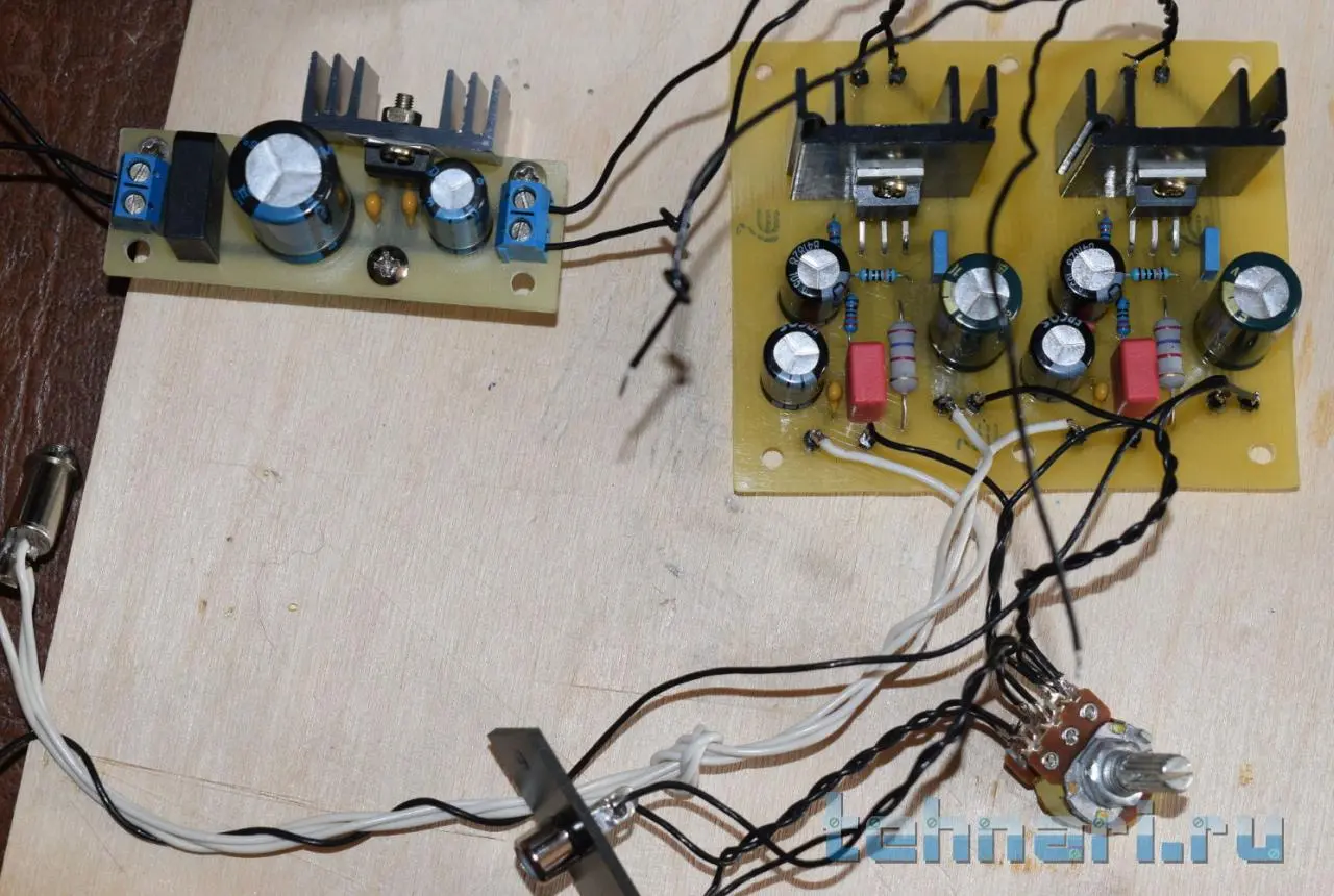

Доброе время суток.
Собрал сей усилитель.
Печатка с поста 404 от Andrey 69. Конкретно печатка та каторая с блоком питания.
Печатку редактировал. Убрал только БП.
Питание усилителя сначала стабилизированный лабораторный БП, выход 15 вольт, после него бп на 7812.
Так вот проблема в том что если включить усилитель с открытым входом, то есть к входу на печати не подключено в обще нечего даже регулятора громкости. Трещит, свистит так что невозможно, при подключении регулятора громкости на проводах окло 30 см треск ещё хуже даже при замыкании входа на землю.
Если замкнуть вход на землю прям на плате слышен только тихий белый шум.
Просто другие мои усилители при открытом входе не шумят.
Где может быть проблема?
Доброе время суток.
Конденсаторы на входе-выходе ее поставил какие? Зашунтировал?
На 7812. На входе 1000мкф, на выходе 470мкф, плюс на входе и выходе непосредственно рядом с ногами стабилизатора стоит керамика 0.1мкф.
Сейчас провел опыт, питал от акб. Треска с открыт входом нет, но есть белый шум. При замыкании входа на землю шум не пропадает. Насколько я понимаю это возбуд? И как с ним бороться?
Да вообще бы фотографию желательно. Там шуметь то нечему tehno015
Сильно шумит по верхам? Оба канала?
Шум громче полезного сигнала, шум во всем диапазоне от низа до верха.
Про бывал от акб тоже самое. Но если подавить питание на один канал причем любой то шума нет, но если подключить к питанию оба то шумит,свистит.

Провода по питанию свить, все сигнальные провода свить и в экраны.
Фонит он у вас.Просто фонит
корпус переменного резистора заземлить
