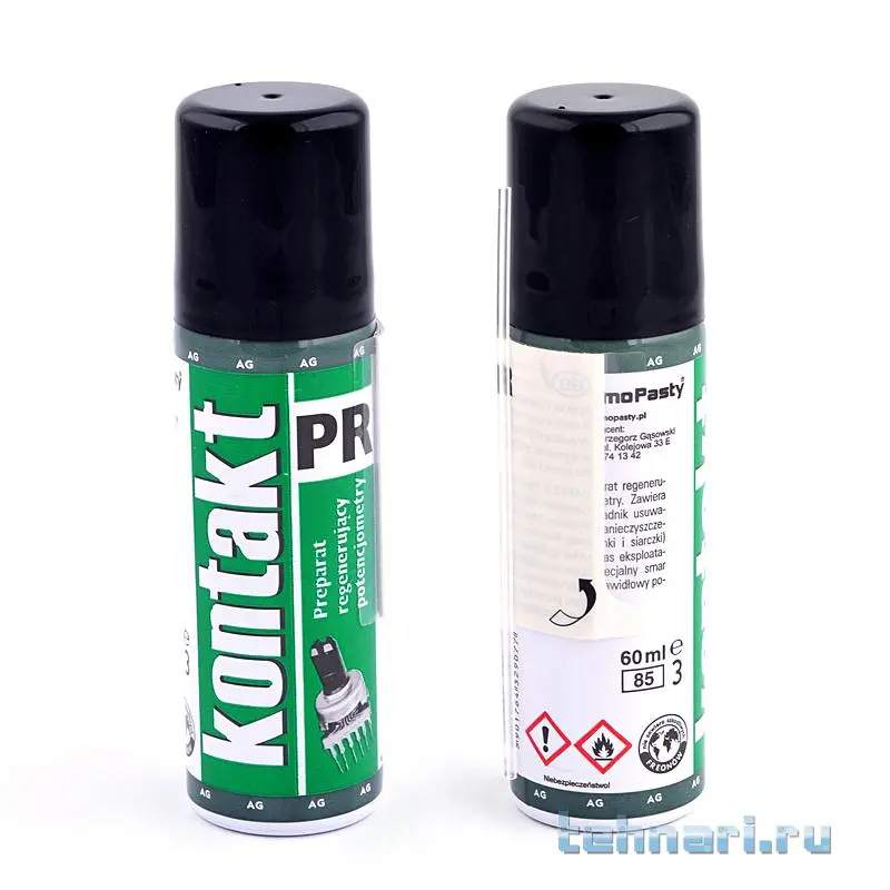

.шорох и треск в ушах при вращении РГ
Пока найдётся
регулятор, можно разобрать имеющийся , почистить, смазать. Или использовать вот такую жидкость, очень хорошо помогает в таких случаях.
P.S. Пока набирал текст, Andrey 69 опередил.
