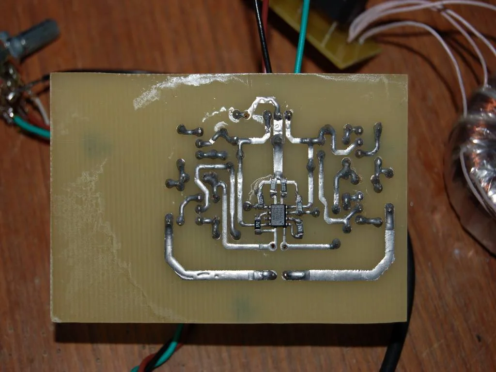

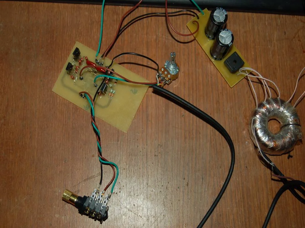

Спаял усилитель по этой схеме. Порадовал очень. Во первых отсутствие фона на максимальной громкости даже при не стабилизированном питании +12 0 -12. Во вторых по звучание субъективно мне больше понравился чем мои ранее спаянные усилители Militano и на TDA2003 tehnoyxi. Теперь осталось лишь придумать корпус.

Все на месте) басы присутствуют те что в композиции и звучат так как надо. не сомневаюсь что есть усилители и более высокого уровня, но до них мне еще нужно дорасти

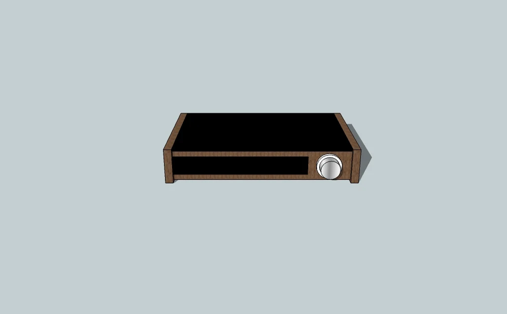

Красивый корпус, но для моего усилителя он великоват будет. У меня все детали на ладони уместятся) У меня остался еще один корпус от СД привода, но хочется что то новое уже смастерить.
Вот в этом и заключается одно из главных достоинств схем с двухполярным питанием. Теперь ты на собственно опыте убедился в этом.

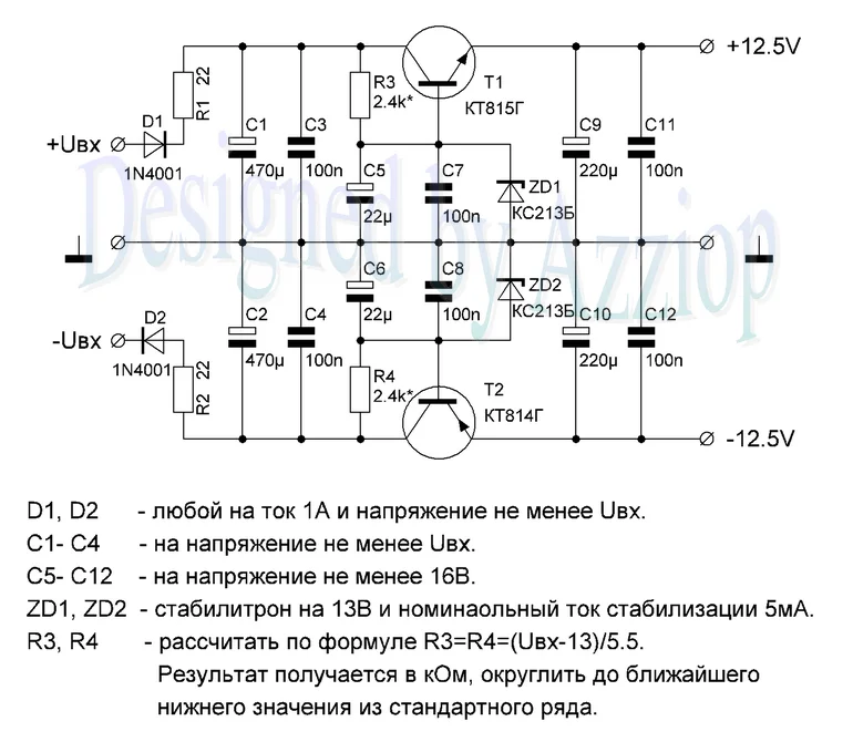

Это да! Что подключен усилитель к звуковой карте что отключен- кручу регулятор громкости тишина стоит. Но я все таки попробую сделать стабилизированный блок питания и послушать звучание , может будут какие то изменения в лучшую сторону, надо же сравнить) К тому же ведь ты не зря давал стабилизатор для ОУ , наверное с ним будет лучше?
Игорь, чем не нравится схема БП, предложенная Андреем. Электролиты 470 мкФ заменить на 1000 мкФ, 220 мкФ заменить на 470 мкФ, стабилитроны поставить на 15В, транзисторы заменить КТ814,815 на КТ816,817 и получишь свои +/-14.5В 0.5А ... :)

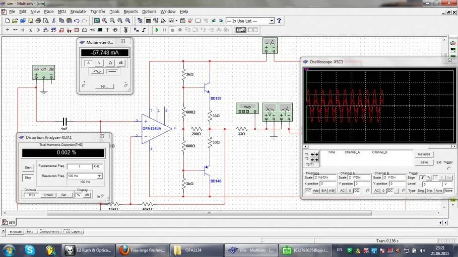

А у меня вопрос, какие тут ещё ОУ подходят ?
Спасибо, сейчас как раз этим занимаюсь - составляю список с внесением твоих изменений и до магазина. Извини что личку тебе заполнил...:tehnari_ru_942:
Операционники ОРА отличаются высоким качеством и стоят тоже хорошо. С некоторой потерей качества (хотя возможно ты этого даже не заметишь) можно попробовать NE5532/5534 или TL072.
На входе диоды и резисторы 22 Ома можно убрать, просто трансформатор с двойной обмоткой и диодный мост ... :)
Еще резисторы R3/R4 нужно будет считать по другому. Вместо "5.5" в формулу лучше подставить 7...8, а "13" заменить на "15" (это напряжение на стабилитроне). Требование, чтоб транзисторы имели коэфф-нт передачи тока 100 или более, сохраняется.
Я пока сверял распиновку в даташите с TL072 что бы ее посоветовать ,тут уже ответили сразу) OPA2134 стоит не так дорого, я за 130 руб покупал в своем городе. Весь усилитель обошелся в 200 руб что не так уж и много мне кажется. Я бы порекомендовал паять сплавом Розе что бы не перегреть микросхему, первый раз им еще пользовался , очень понравился -текучий и легкоплавкий
Это правильно. В схеме они выполняют роль фильтра от наводок усилителя мощности при питание предусилителя от питания УМ. Здесь это не требуется.
10 штукTL072CP фирменных от TI покупал за 60 рублей.
