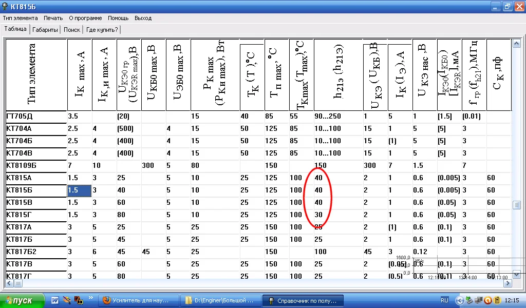

Андрей не понял? Где ты видел КТ814,815 с КУ=100 ?
Я у себя довольно часто находил. Даже зачастую с более 100, чем с менее. Да и не только я, смотри здесь и здесь.
Точнее я их не то что искал, а я как-то купил партию по 100 штук каждого типа, так толи партия оказалась удачной, но там практически у всех за 100. Ими пока и пользуюсь при необходимости.

Юр, ну не знаю. Вот так вот повезло. Я даже привык что у них КУ менее 90 практически не попадаются.
Андрей, могет у тебя с прибором чёйто? Но мощные транзисторы больше 30-40 не встречал. Один раз у меня был шок, маломощные КТ342В (воинские) принесли, КУ зашкаливал за 800 ... :)

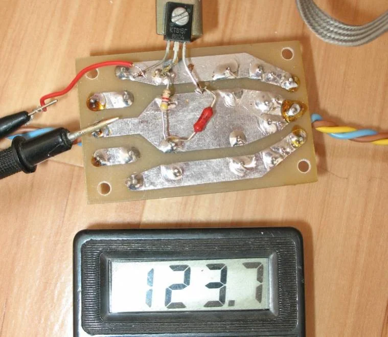

Взял первый попавшийся 815. Между коллектором и базой припаял два резистора 13к и 4.7к, итого 17.7к . Напряжение источника 18В, таким образом ток базы около 1 мА. Коллектор на "+", эмиттер через мультиметр на "-". Ток в мА сам видишь, он примерно соответствует КУ. Сомневаться в показаниях прибора у меня пока причин не было. Что я не так сделал?

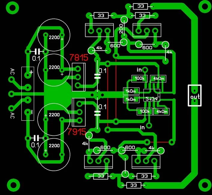

Интересно, а если полностью перевести этот усилитель на smd компоненты, какой мощности должны быть транзисторы взамен bd139/140? В магазине попадаются совсем уж маломощные 200-350мВт.
Платка и так вроде маленькая 45х60мм , куда еще то мельчить)
Вот поставил еще пару стабилизаторов в ПП, мало ли кто надумает повторить этот усилитель

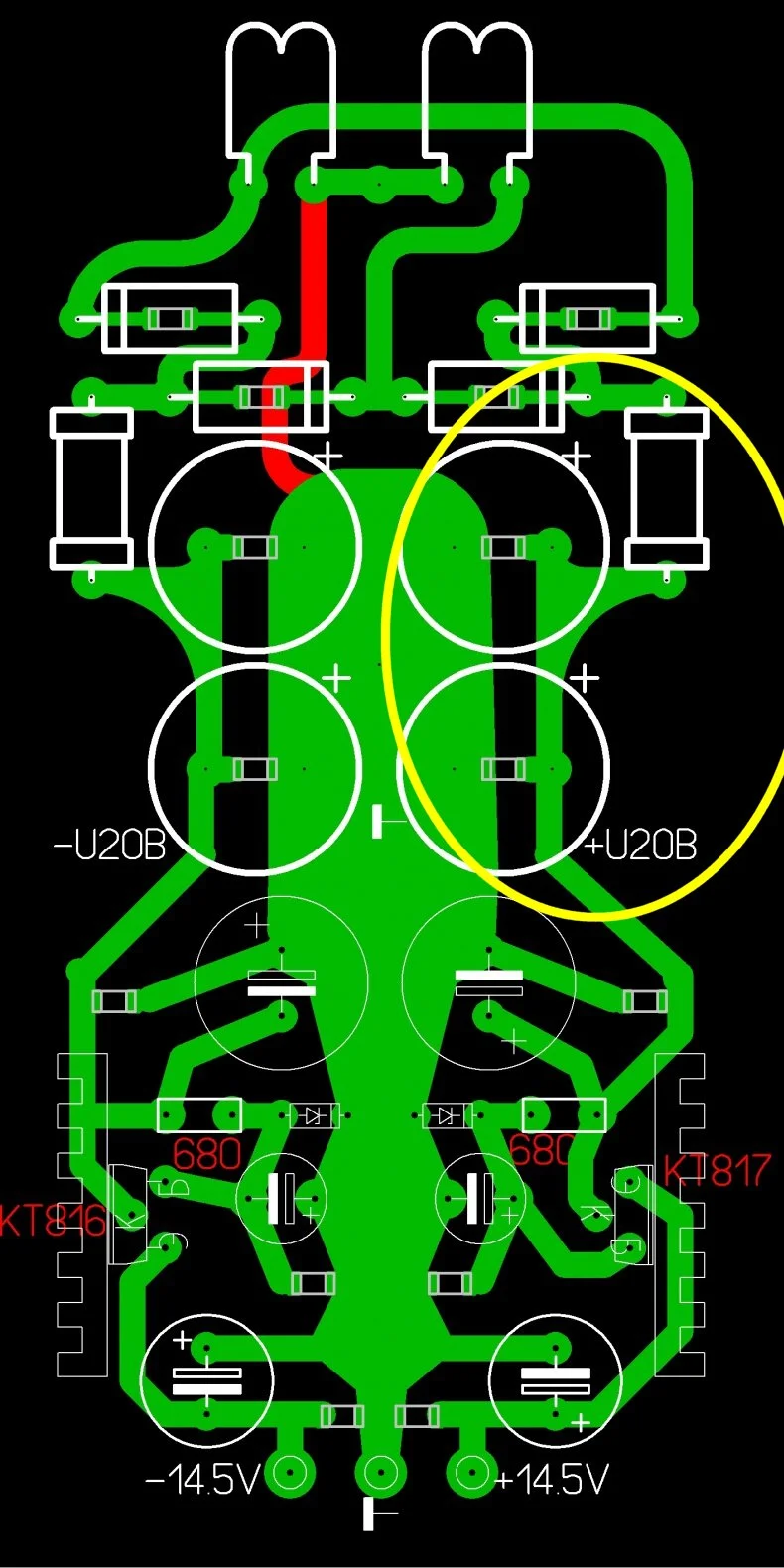

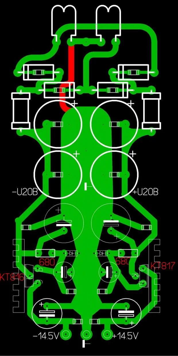

Посмотрите пожалуйста, будут ли замечания по ПП? Все детали промаркированы. Стабилитроны только такие есть [FONT=&quot]15V 1.3W (1N4744A, BZV85C-15V) DO-41[/FONT]

Резисторы 22 Ом решил оставить, а почему два электролита на канал ?... :)
Они по 3300 мкф, если ставить большой емкости но один, то по высоте уже не влезут в корпус, а класть их набок не хочется)
Резисторы по 10 ом оставил
А зачем такой емкости для усилителя ушей? На вход достаточно 1000 мкФ 25В, на выход 470 мкФ 16В и то это много, но нормально ... :)
Да таких емкостей 6600 мкФ хватит на TDA7294 ... :D

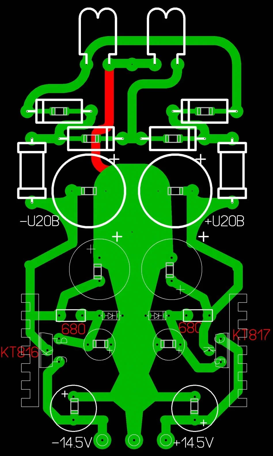

Вот убрал пару , оставил два 3300 мкф, думаю это будет разумной достаточностью)
    92 KB · Просмотры: 136
Только заметил, а зачем под диодами конденсаторы или изгаляешься ?... :)
