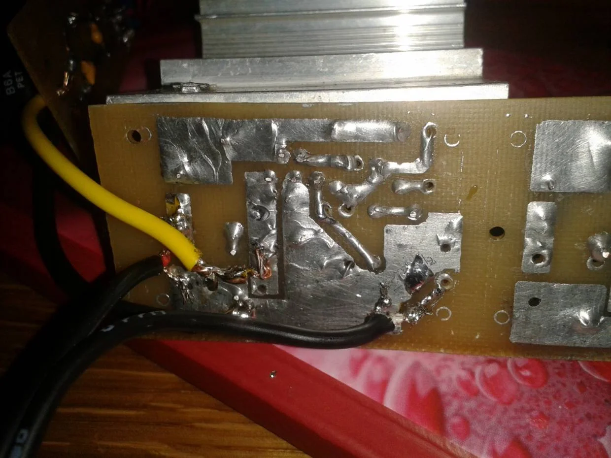

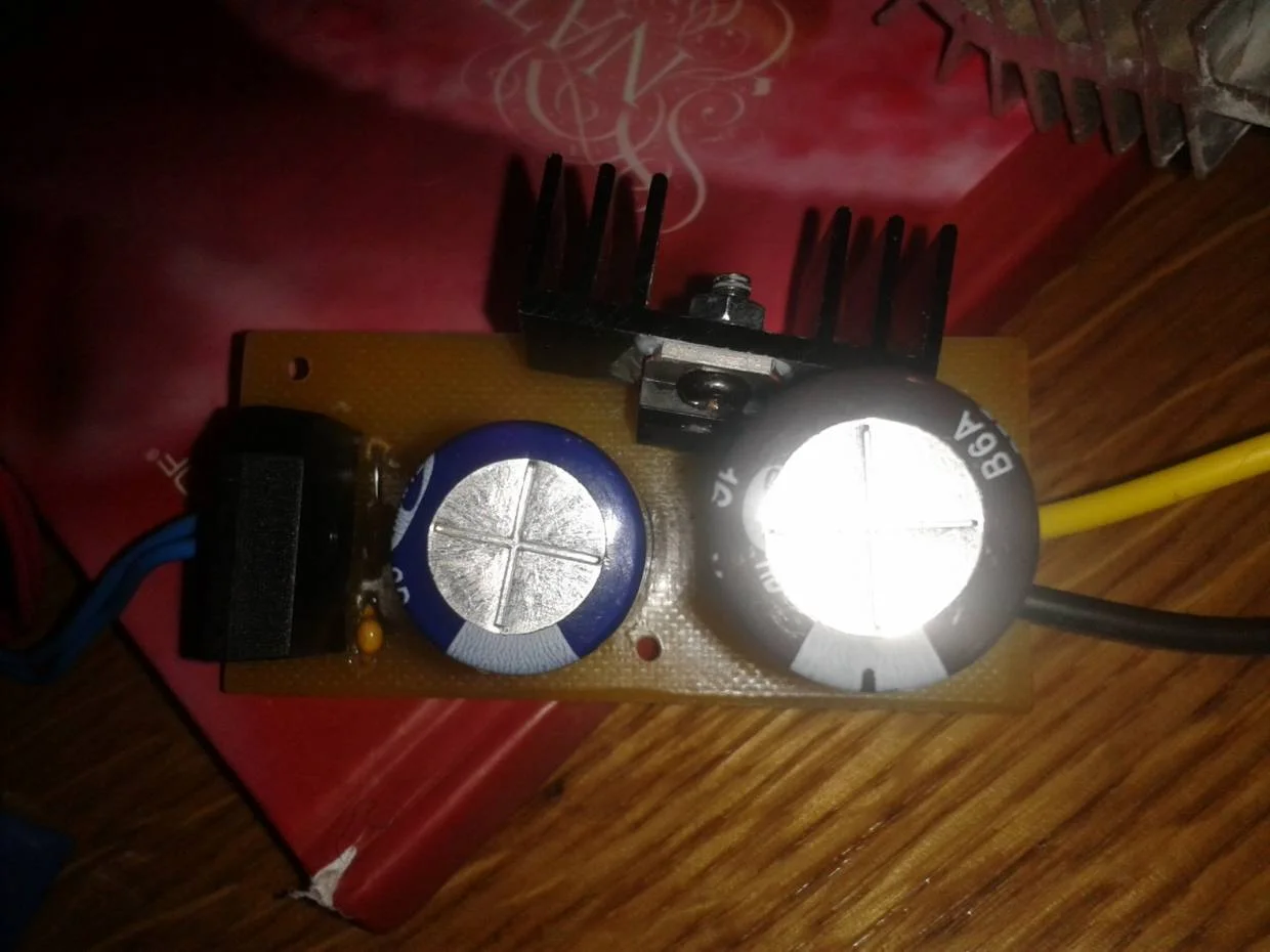

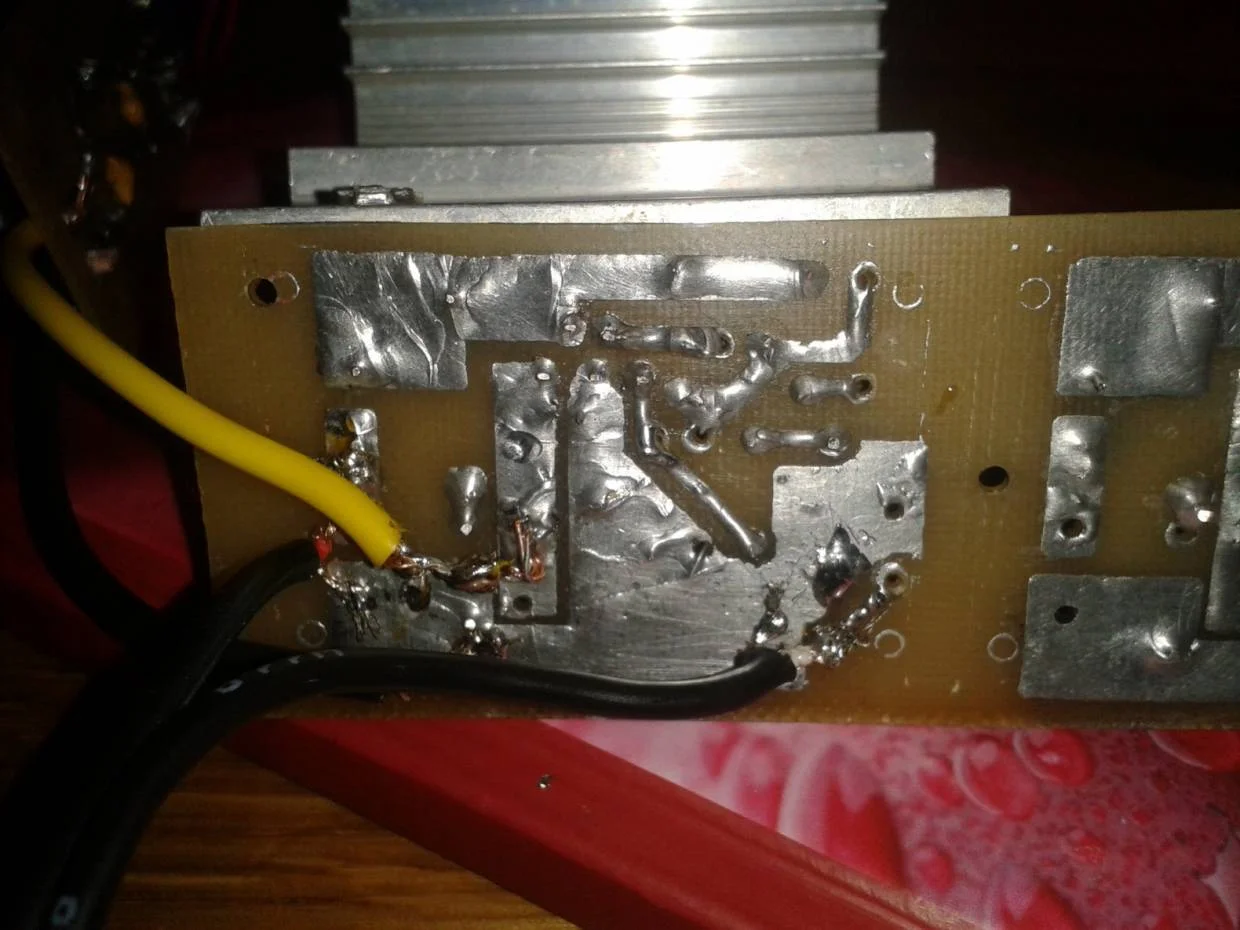

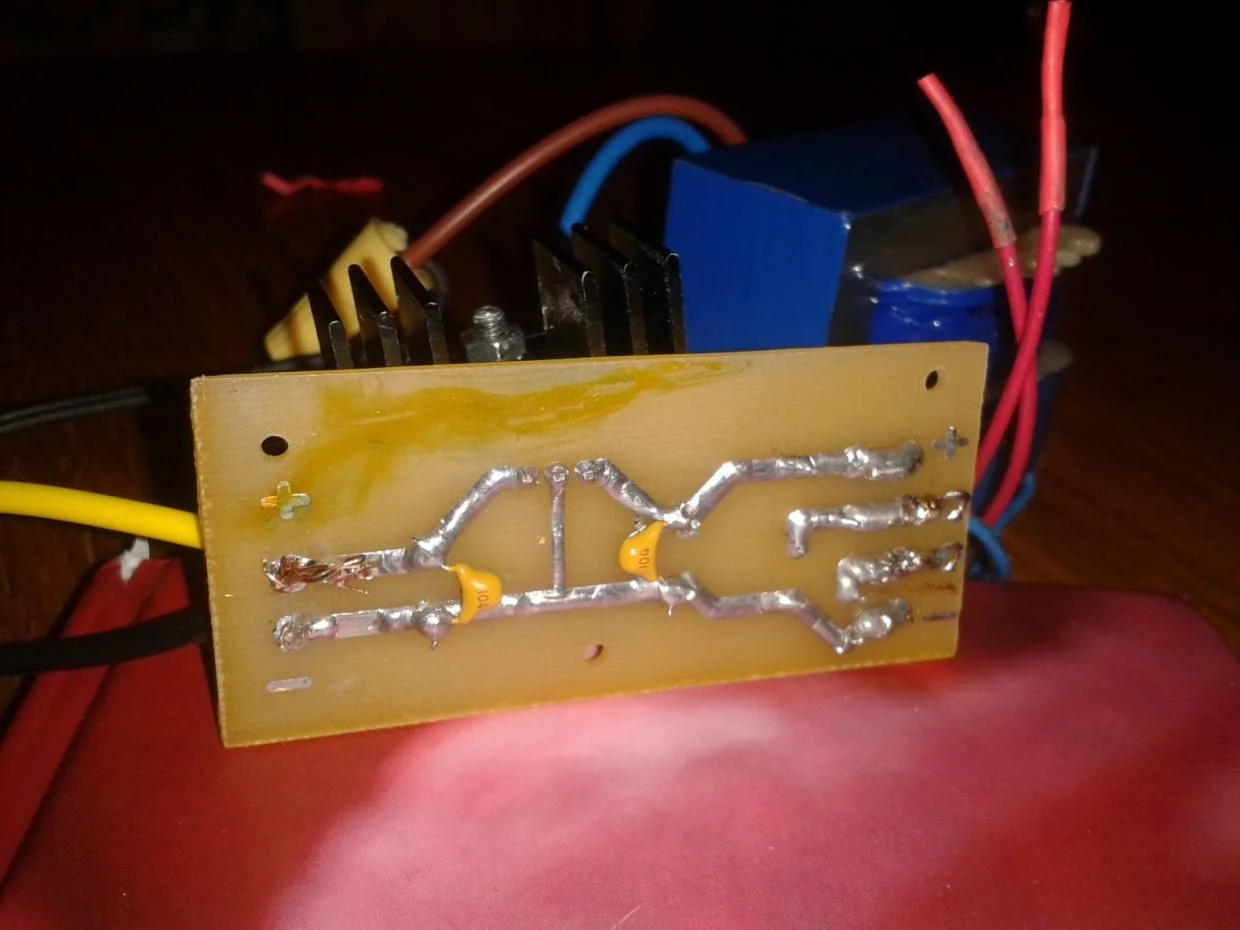

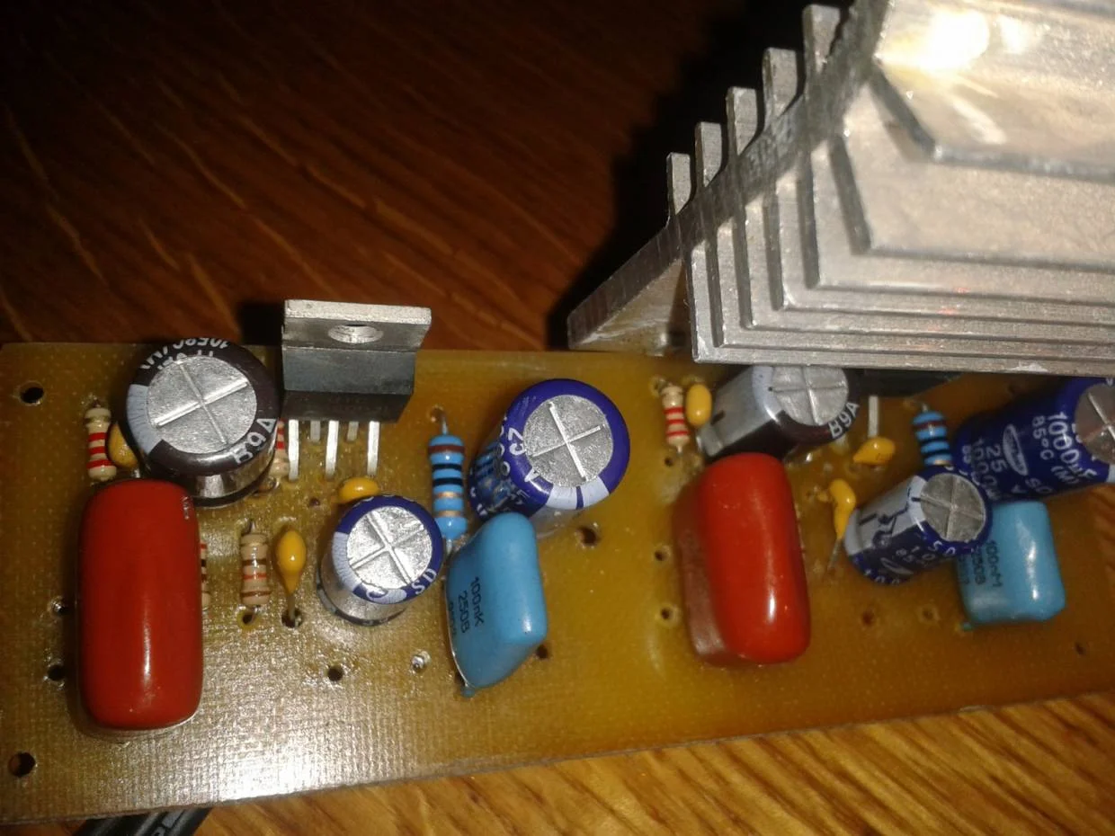

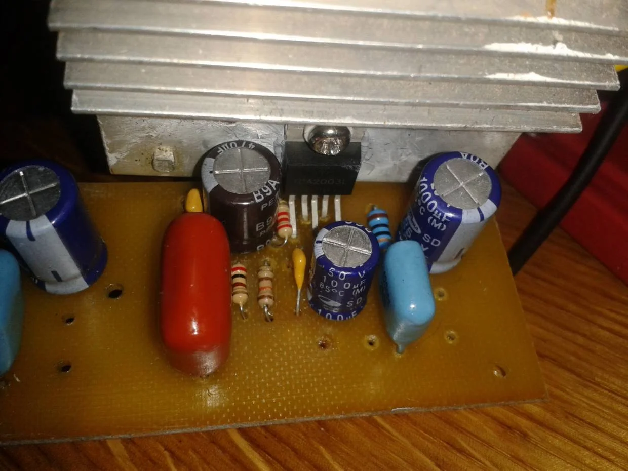

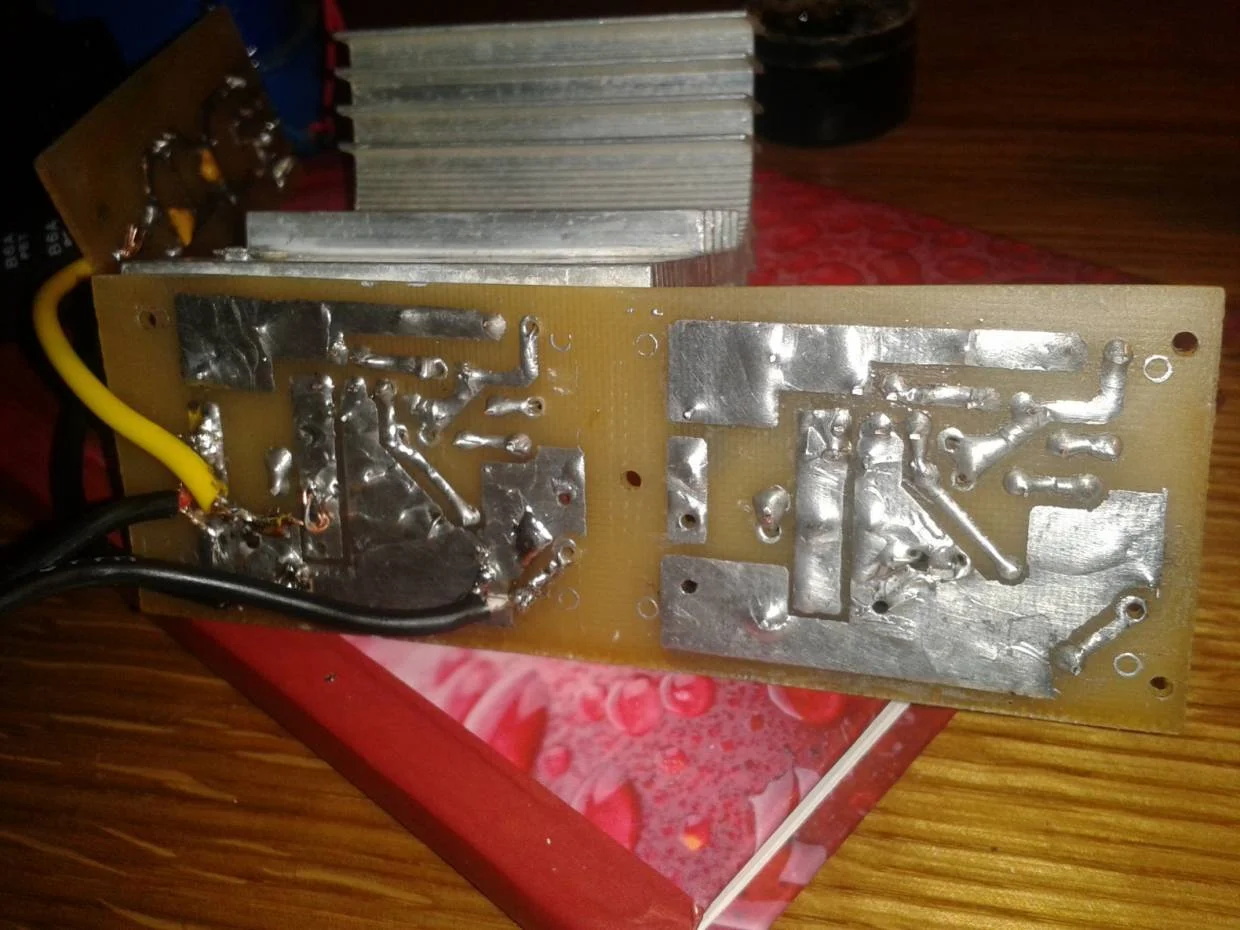

4.4 вольта колеблется в пределах 1/10 без сигнала
Что-то как то не так... Мерил: + щуп на 4 ногу, а - в землю? или как? Напряжение питания какое?
Мерил "-" в землю, "+" на 4 ногу, напряжение питания 12.3
давай фото того что напаял...
вот фото...

Плюсовой провод на массе тоже?.. Почисть иголкой между дорожками от остатков припоя, и промой плату спиртом/ацетоном (я 646 растворителем мою)
это так кажется, он не на массе тогда бы закоротило. плату чистил спиртом раз 20 чистил
плохо вытравилась видимо? (сопли вижу между дорожками)
где именно?
отпаял и припоял плюс и минус, напряжение на выходе стало 5.9. подключаю наушники и все, упало до 4.2, и не поднимается доже если отключить и включить
Так... при воспроизведении музыки сколько Вольт напряжение после стабилизатора?
11.30 примерно, она не постоянна (прыгает)
смотри, на плате между 1 и 3 ногой сопля, между 2 и 4, и между 3-4 тоже что то есть... И пропаяй ещё раз всё, похоже непропай у тебя где-то
PS
И радиатор заземли, на корпусе ИМС -
а от чего может быть самовозбуд?
от косяков в пайке, от неправильной разводки ПП, от наводок по питанию (когда без стабилизатора), от не экранированного сигнального провода (по входу), от "кривых" деталей и т.д.
разобрал я плату, буду делать еще раз
надо было попробовать сначала пропаять всё, если не помогло - заменить ИМС, и если после этого не изменилось ничего, тогда уже потрошить плату :)
пропаял,пробовал на другом канале.не помогло
Зайдём с другого конца... отключи источник, и вход ИМС (сигнал) короти на землю, смотри на температуру/шум в ушах, если возбуда нет - в ушах будет полная тишина
