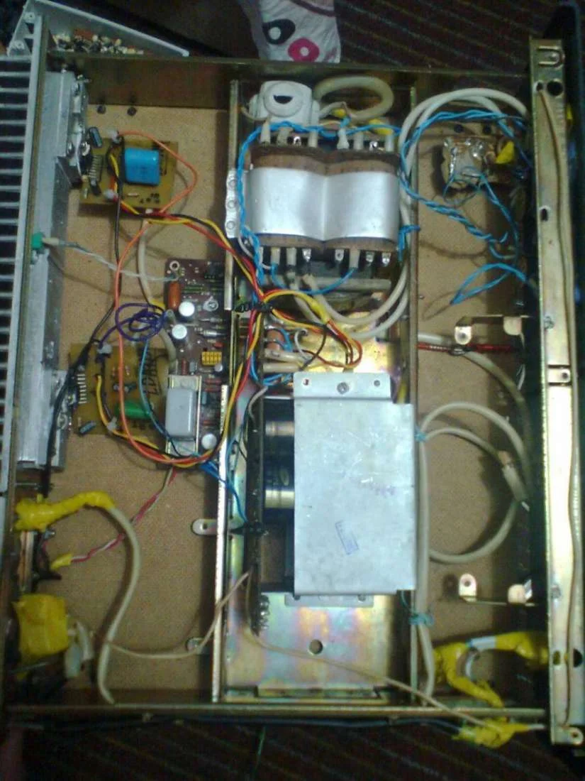

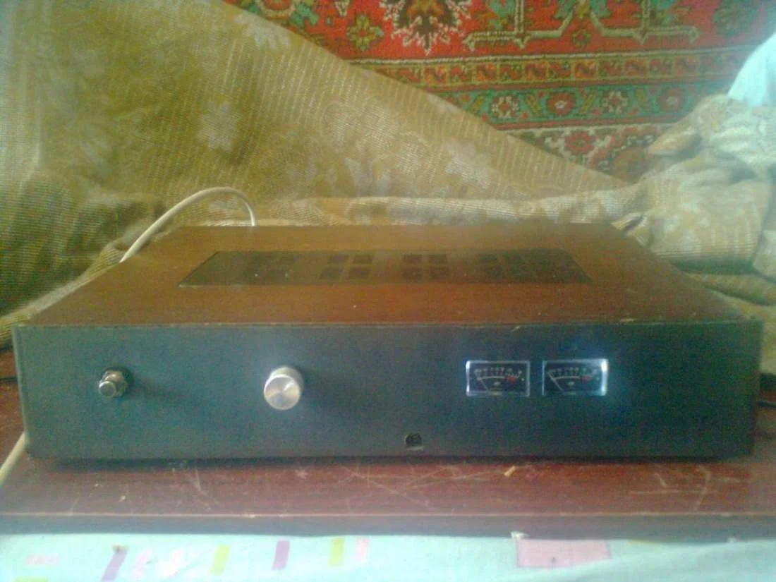

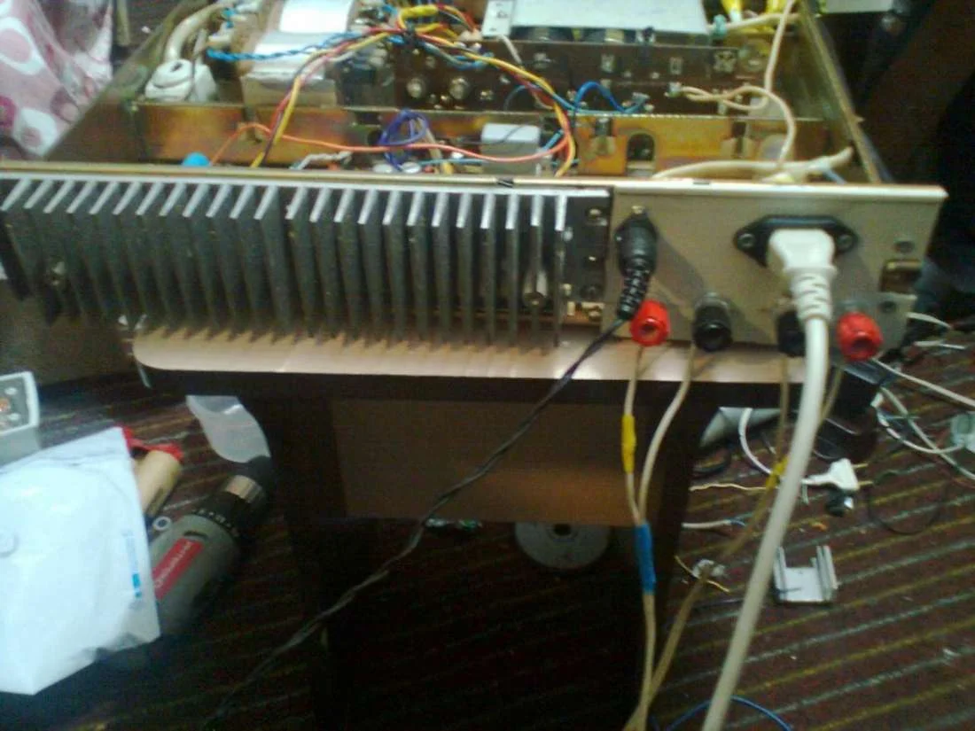

наконец то закончил усилитель :tehnari_ru_288:
установил оконечники подключил к компу тишина , если вывернуть резистор на полную тишина . включаю музыку звук мощный без хрипа и искажений . но мощность всего на слух ватт 25 не больше .это всё из за трансформатора потому что на средней громкости подсветка индикаторов заметно подмигивает . со временем найду новый транс и подниму мощность до 50в на канал .
ну и наконец фото внутринностей и наружности .
коментируйте что не так нравится ли .

ну вот и я говорил что мощи не хватает)))
можете мне написать, что вы и к чему подключали на плате защиты???
только номер вывода и что к нему подходит??
контакт 3 + питания . рядом с 2 -общий питания. первый вход плюса на динамики контакт 4 . второй вход на динамик рядом с реле надпись U6 или U8 вот между надписью и отверстием под болт 3 контакта , который ближе к отверстию то вход , а остальные два выходы динамиков .
я без разделительных знаков не понял ничего:tehnari_ru_707:
пришлось крышку с усилителя снимать ) поправил поторопился блин )
я понимаю так
1 ето общий
3 ето "+" питания
5 и 6 ето выход на динамики..
а вот 4 и 7 что означаеш?? там по три провода выходит
так вроде правильно, только 4 и7 это входы получается .если 7 рядом с реле около отверстия под болт . а провода от них по моему шли к индикатору но точно не знаю всё было вырвано.

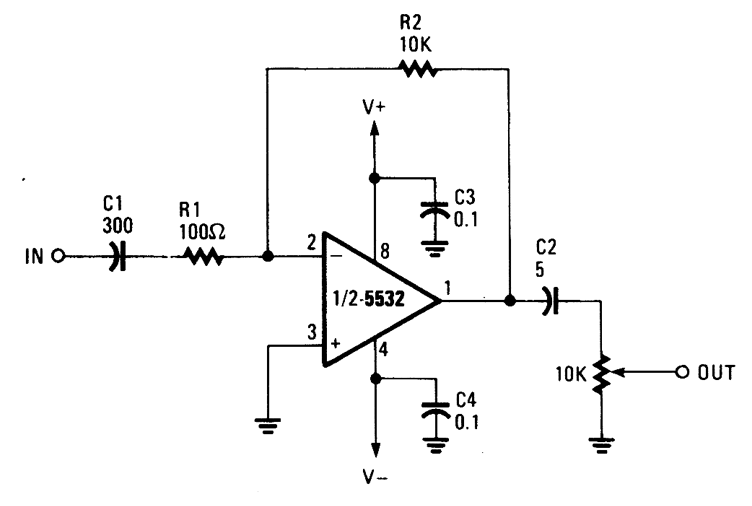

там и того трансформатора хватит,всё дело в том что ты на вход подаешь слабый сигнал,нужно давать 0.7в для того чтобы на 4ом при питании +-26в снять 60вт,а если подавть меньше,то меньше и снимешь .
вот тебе пред усилитель(качество его вомного раз превышает качество тда7293,а значит хуже звук не станет)
резисторами R2:R1 задаётся коэффициент усиления,для тебя будет достаточно заменить R1 на 1к,а R2 поставить на 4.7к,конденсатор С1 емкостью 0.33-0.68мкф(плёнка),С5 лучше плёнку на 2.2-4.7мкф(напряжение роли не играет).
при этом конденсатор на входе микросхемы тда7294 можно исключить:)
питание микросхемы NE5532 +-12(15)в,ток потребления несколько милиампер,а это значит что вполне достаточно двух стабилитронов и двух резисторов для стабилизатора питания микросхемы .

спасибо попробую собрать
