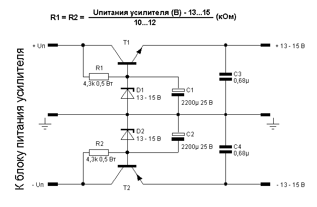

питание микросхемы NE5532 +-12(15)в,ток потребления несколько милиампер,а это значит что вполне достаточно двух стабилитронов и двух резисторов для стабилизатора питания микросхемы .

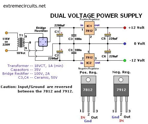

кстате, а где взять 12 вольт от родного транса У-101???))))

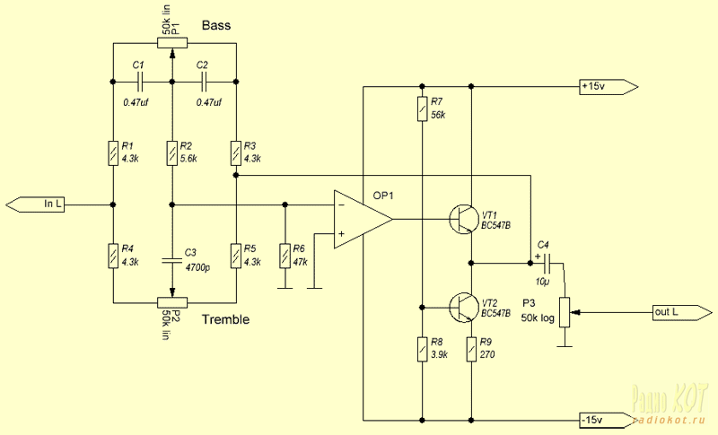

а можна на К157УД2 зделать предварь??
Ну а почему нет? Вполне приличная , и горячо всеми любимая микросхема. Я вот, давеча, на ней собрал предварительный усилок с регулировкой громкости, баланса, и тембров , и засунул его в Кумир - 001. Отличное звучание, и очень низкий уровень шума.
можна схемку и печатку?
как проверить, работает ли плата защиты??
что нужно зделать??
Ну, схемку я тебе дам, а вот с печаткой сложнее! Из -за ненадобности я её скорее всего выкинул. Но схема не сложная, хотя и очень качественная. Я думаю, что и сам сделаешь под себя печатку. С1 и С2 - 0.047 мкф.
    19.6 KB · Просмотры: 331
Годится. Рабочая схема.
