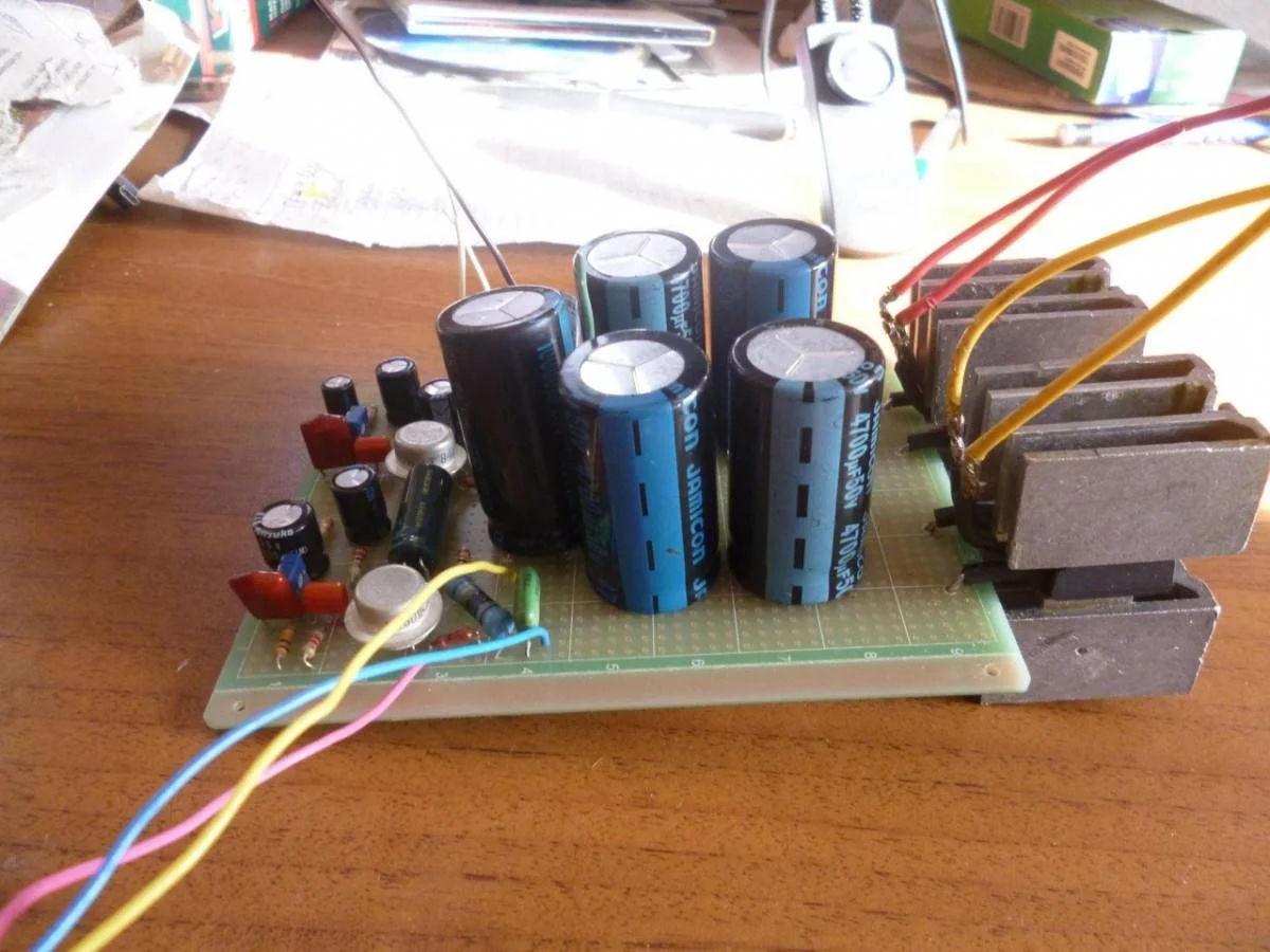

Усилитель на транзисторах 10 ватт

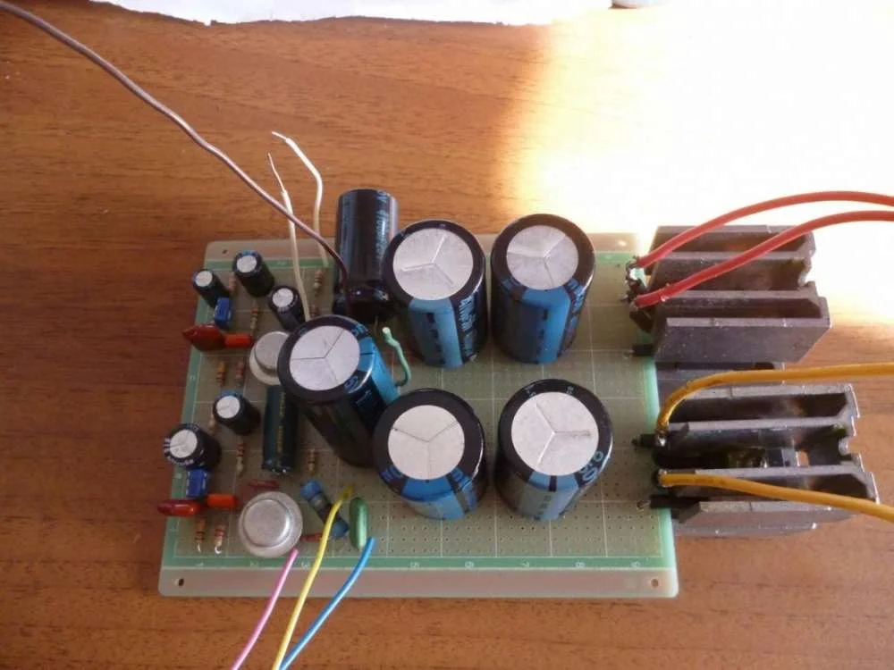

надо устанавливать на такой радиатор,чтобы температура не превышала 65градусов,иначе начинается*деградация кристалла* и транзистор сгорит
Ничего не поделаешь, придется охлаждать их. Огромных радиаторов не имеем в запасах... Значит и мост поэтому греется, а на втором нет. Ясно всё.
Придется капитально продумывать охлаждение в корпусе :)
DTS так как поднять ток покоя мне?
лучше герметизировать корпус и сделать в противоположной стороне отверстия для *забора воздуха* и поставить вентилятор на вытяжку,так чтобы воздушные потоки хорошо проходили от входных отверстий через радиатор к вентилятору.
так вот здесь всё написано,просто выставь рекомендуемый режим и всё
цобель поставь (то что на выходе нарисовано пунктиром)-это избавит от ВЧ возбуждения,считай только на пользу
    96.9 KB · Просмотры: 1,353
так у меня как положено для строки 4 Ом все детали, а ток покоя маленький. напряжение ровно половина.
10Ом и 0,1мкФ?
да,только 10ом надо 1-2ватт,а 0.1мкф на 100в или больше(он плёночный)
На днях закуплюсь, в выходные опробую :) Благодарствую за помощь!
PS вот развел на 10 страниц вопросов:tehnari_ru_948:
так на то и форум:)
:) хорошо тут, люди добрые
Припаял резистор с кондером, перестал так жутко греться первый канал :)
Теперь все детали лежат в готовности. Видимо начну на ноябрьских праздниках мастерить. На выходных не успеваю :(

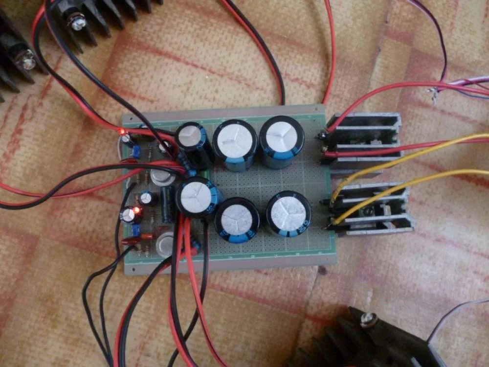

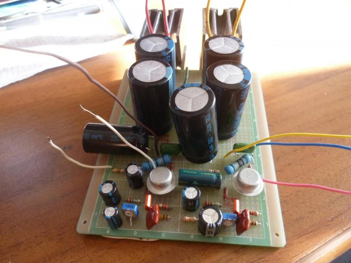

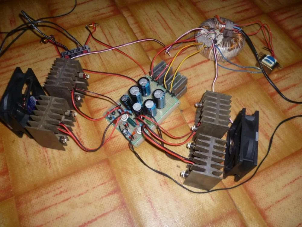

Вот самая последняя версия стерео усилителя :) Не будут ли близко расположенные кондеры фильтра влиять на усилитель? Просто еще не проверял...
На выходных жутко не успеваю с корпусом. Успел только все детали подогнать и отверстий половину высверлить. Буду на ноябрьских праздниках :tired:

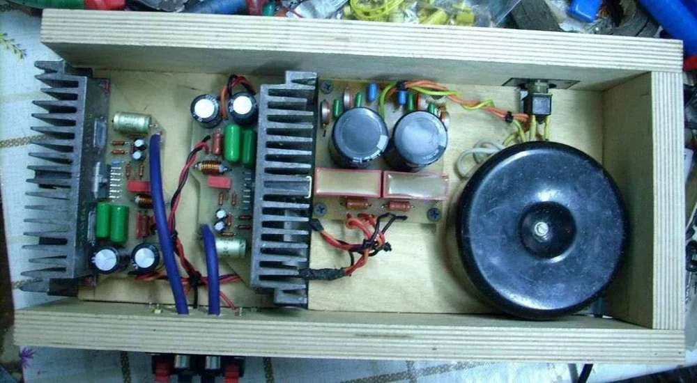

Блин не знаю из чего корпус делать.. Фанера ровно не пилится, а электролобзика нету. :(
    95.7 KB · Просмотры: 1,936
    73.9 KB · Просмотры: 1,320
  • Like
Реакции: dipq
из алюминия делай корпус, хорошо обрабатывается.
Фанера пилится очень даже ровно!
не всем легко достать листовой алюминий ;)
чот я пилю пилю а она не особо ровная, глянул сколько пилить... и бросил :) вот бы электролобзик :rolleyes:
помимо алюминия еще и заклепочник покупать :(
где бы корпус готовый найти :D
Из фанеры! Люблю этот материал.

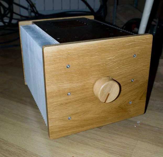

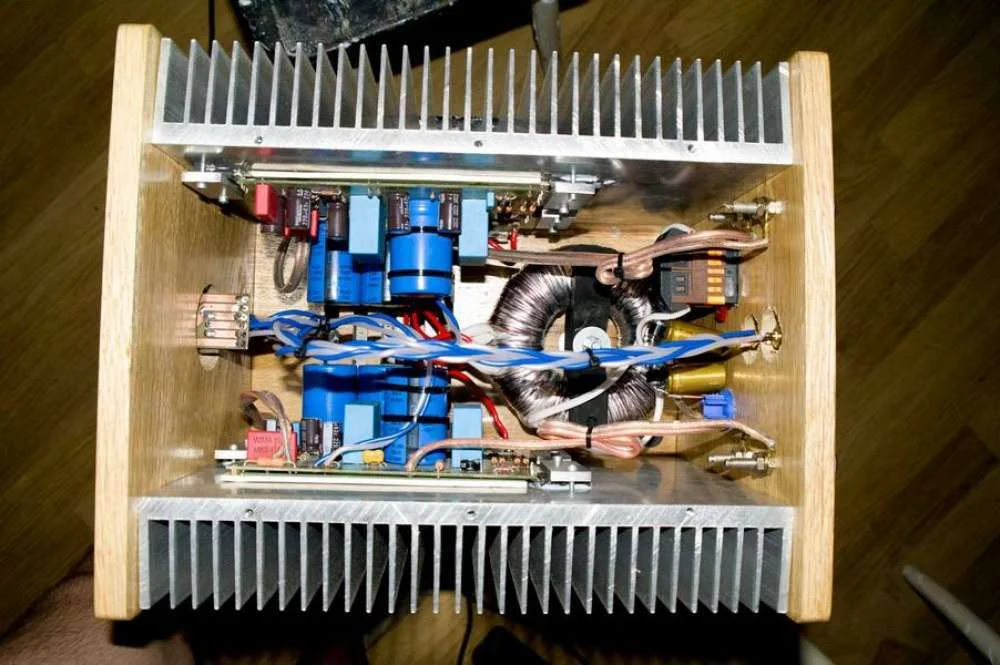

Вот мой суровый усилог на 3886. фанера 18 мм.
Дальше не мое, но идеи интересны.
Закрытый корпус:
Все наверху, подобно ламповым усилителям:

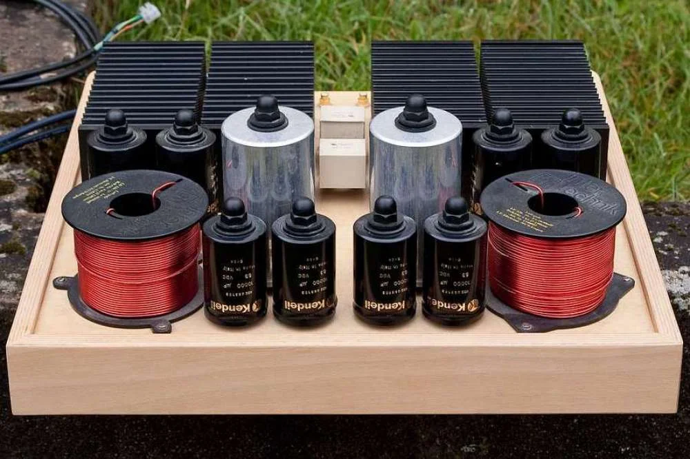

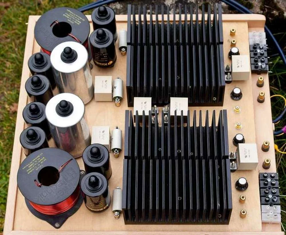

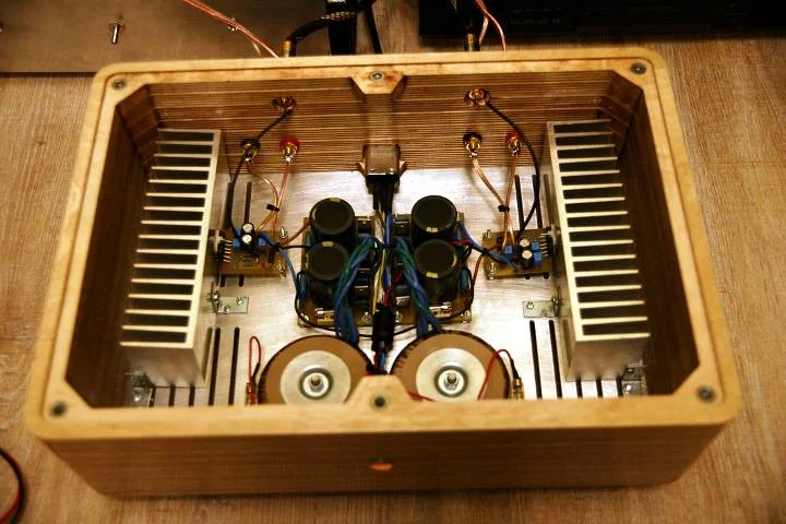

И еще такой:

Что то с руками или пилой у меня не то:)) Не хватает терпения рукой ровно пилить :tehnari_ru_1019:
Вот делают же люди такие корпуса как на картинках, эхх.. :)
можно эпоксидной смолой склеить или холодной сваркой, также можно на уголки посадить с помощью саморезов, а пилить фанеру попробуй ножовкой по металлу.
