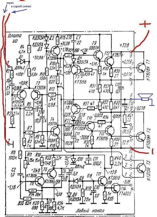

Усилитель на транзисторах 10 ватт
6ампер этот мостик потянет только с радиатором 250-300см2
Да не, у меня там не 6А будет, это я на запас взял :)

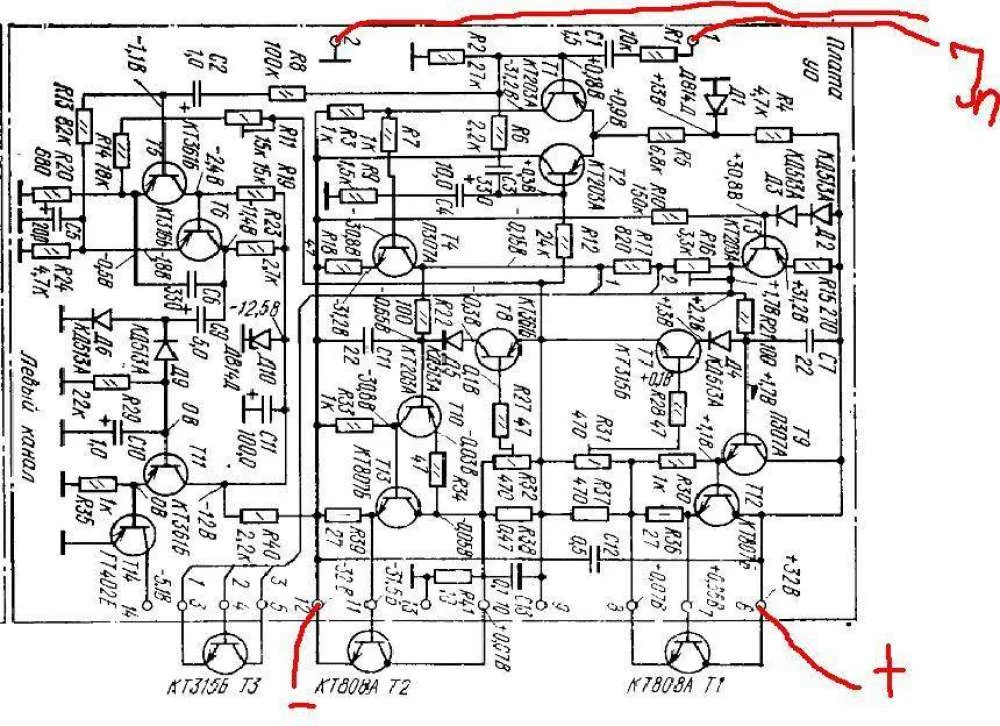

DTS сегодня передали данную плату. Вроде всё целое. Заменять конечно электролиты нужно все. Если выходные целые попробую подключить. Питание и сигнал нашел а выход где? На минусе и на 14 или 9?

Ну я между 9 и 14 сомневался. Благодарю :) Не бахнуло бы :D

Не забывай, что питание двухполярное +/- 32В ... :D

Эмм.. а общий питания где там?
13й контакт
А во, нашел. Буду пробовать на досуге :D
Почему там общий? 13 контакт напрямую с минусом соединен!
Ну это да. А вот с 13 соединяется черная черточка, это как я понимаю к минусу
Нет. По схеме ясно видно, что питание двухполярное.
я явно отупел:tehnari_ru_948: разве все черные черточки в схемах не соединяются с "-" ?
4-й раз повторяю - нет. Двухполярное питание, понимаете?
Я же говорю, что ты путаешь, 13 это как раз общий, здесь двухполярное питание,
+/- 32В и общий, т.е. два по 32В ... :)
я явно отупел разве все черные черточки в схемах не соединяются с "-" ?
Нет с минусом не соединяются. Здесь питание [+32] [общий] [-32] Вольта ... :)
P.S. Два по 32 Вольта = 64 Вольта ... :)
в однополярном включении применяют обозначение минуса так же как и корпуса,так как минус соединяется с корпусом,в двуполярных схемах корпус не соединяется с минусом а соединяется с общим проводом питания,общий провод имеет равное по амплитуде отношение как к плюсу так и к минунусу но разное по значению.таким образом если соединить общий провод с минусом в однополярной схеме,то ни чего не случится и усилитель будет прекрасно работать,а если соединить общий провод (который как ни крути мы соединяем с корпусом) к одному из питающих напряжений,к тому же минусу например,то получим короткое замыкание,так как корпус(общий)относительно минуса будет иметь плюсовой потенциал.
тоже самое мы получим(короткое замыкание)если соединим общий с плюсом,в таком случае общий будет иметь минусовой потенциал относительно плюса питания.
-если прочесть внимательно и несколько раз то можно понять:tehnari_ru_744:
Хех изрядно я вас наверное достал этим общим :) Ладно утро вечера мудренее, авось завтра осознаю. Всем пока
Парни, взял в руки плату и разобрался. Где вход, выход, а где питание :)
А вот там 14 вывод, подписано 5вольт, что это?
