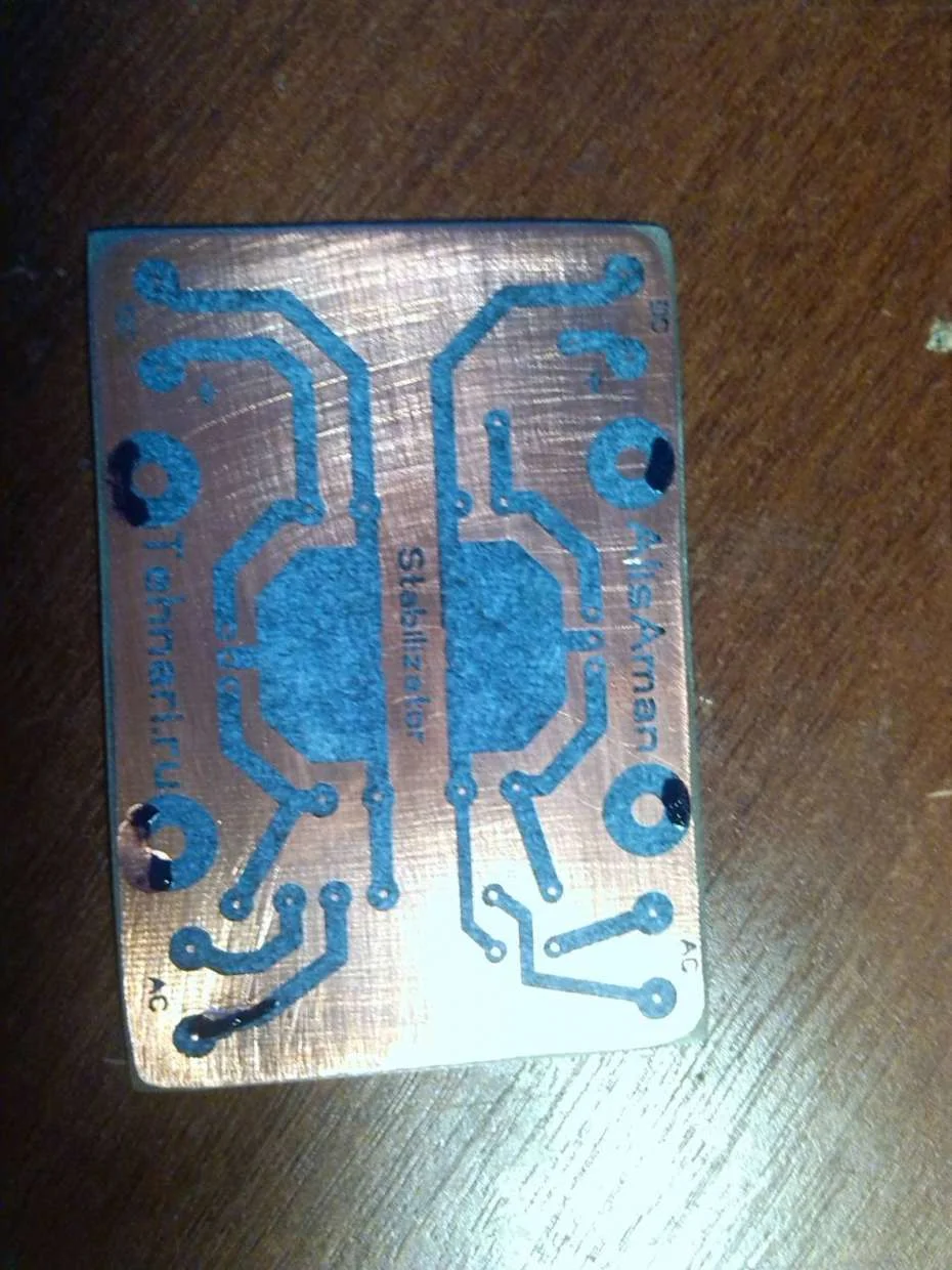

Ещё один усилитель на TDA2050. Долгострой
Сделал ПП для стабилизатора напряжения.
На выходе будет:
5 вольт для светодиода вкл/выкл.
15 вольт для защиты усилителя.
Плата без металлизации, просто мне нравится когда все отверстия обведены синим.

Да. Я спалил транзистор и диод. Надо менять. А там посмотрим...
А зачем стабилизатор для светодиода? Там резистора хватит.
Так там 13 вольт на светодиод... И ток чуть меньше ампера. А резисторов мощных сейчас нет. За то у меня банка стабилизаторов:)
Стабилизатор, плата.

Сейчас делаю плату фильтра 220В.
Я что-то забыл, предохранитель должен находиться после выключателя или перед ним?
А зачем он перед выключателем?
Нарисовал печатку...
Норм? :)

На сколько мкф. кондёры поставить лучше? 0,1 мкф нормально будет?
В общем нашёл у себя 0.15мкф 630В-плёнку 2 штуки.
И 0.01 мкф 400В-керамику.
Так же есть 0.1 мкф 275В Х2 -две штуки.
Это всё, что есть из парных высоковольтных кондёров.
"0.1 мкф 275В Х2 -две штуки" именно они предназначены для установки в фильтр питания между N & L. На будущее можете для быстрого прикидывания ёмкости придерживаться примерно такой пропорции: 100 Вт - 0,1 мкФ; 200 - 0,22; 300 - 0,33 и тд. Я бы ещё рекомендовал бы поставить варистор (270) для ограничения напряжения и термистор (NTC) для ограничения броска тока. На входе не помешают X Y помехоподавляющие конденсаторы.
Спасибо. Кондёры поставлю... На выключатели тогда 0.15 мкф плёнку поставлю.
А вот варисторы у меня есть только на 100 вольт.
А термисторов и подавно нет. В магазине тоже заказывать придётся. А это долго...

термистор в любом дохлом бп от компа найдешь
